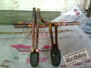

[求助] 大伙看看我的感应器设计有问题吗?

    好建议,哈哈,使用导磁粉,赞一个。
  以前我们都只注意到使用导磁片,觉得感应器小,是无法使用导磁片的。
多多讨论,就能出些新词新想法。呵呵。

发表于 2010-6-5 22:15:06 | 显示全部楼层
看不到圆圈内是如何连接的

发表于 2010-6-5 22:35:40 | 显示全部楼层
xujune:10-----8内孔做的怎样,能把图纸给我发一份吗?gongan2008@yeah.net
发表于 2010-6-6 20:58:26 | 显示全部楼层
这种感应器效率不高,硬化层不均匀,口部要加避磁圈。

 楼主| 发表于 2010-6-6 23:25:09 | 显示全部楼层
回复 25# 叶公好龙
    需要做什么样的才好呢?可以说说你的高见吗?
