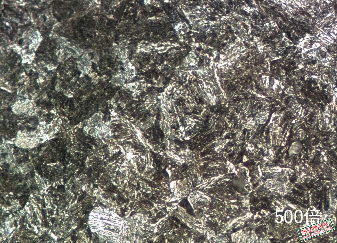

[求助] 42CrMo调质金相有无问题

zyglf117526 发表于 2024-3-13 10:52
首先先检测下钢材的化学成分,42CrMo  860度淬PAG,组织不可能是这样的(正常情况下)。金相图片反映出 ...
化学成份经光谱分析是42CrMo没错,芯部硬度用布氏硬度计打是257HB也是符合的,只有金相这块看来是有问题。
签到天数: 362 天
发表于 2024-3-13 11:27:52 | 显示全部楼层
xyl_73 发表于 2024-3-13 11:25
化学成份经光谱分析是42CrMo没错,芯部硬度用布氏硬度计打是257HB也是符合的,只有金相这块看来是有问题 ...
610度回火才257HB.可见就没淬硬。,。组织说明了一切,42CrMo调质630度回火,硬度还能保持在270-320HB的。。。那你就查查你们的装炉方式跟装炉量吧。看哪个环节会导致冷却不足。

zyglf117526 发表于 2024-3-13 11:27
610度回火才257HB.可见就没淬硬。,。组织说明了一切,42CrMo调质630度回火,硬度还能保持在270-320HB的 ...
谢谢专家细心指导。图纸要求硬度不超过280HB,估计是要方便后续加工,这个要求理论上可以达到1级索氏体吗(GBT13320)?会不会是不能达到所以热处理方优先满足了硬度要求。

zyglf117526 发表于 2024-3-13 10:45
右下角不是有标尺? 加热有什么问题?愿闻其详
哈哈哈哈哈哈哈哈哈哈哈哈哈,这个明显加热偏高问题,某环节太慢导致组织不合格。

发表于 2024-3-13 17:57:35 | 显示全部楼层
从金相组织看是冷却出了问题,淬火液浓度,以及槽子大小,搅拌等需要排查。
签到天数: 669 天
发表于 2024-3-14 09:03:17 | 显示全部楼层
工艺没问题,不清楚你一炉装了多少工件,怎么装的,相对于这个壁厚保温时间,确实太长了,但这个肯定不是保温时间的问题。取样位置很浅,不应该出现这样的问题,建议看一下转移时间,淬火前的工件温度。

 楼主| 发表于 2024-3-14 12:43:58 | 显示全部楼层

发表于 2024-3-18 10:41:27 | 显示全部楼层
猜测可能根本就没有调质,我们用的42CrMo壁厚25的无缝管 还有32的热轧圆钢 来料组织就是这个状态,针状铁素体状的类贝氏体组织,硬度也差不多,甚至更高一些~~~

 楼主| 发表于 2024-3-18 12:03:34 | 显示全部楼层
coplandw 发表于 2024-3-17 09:39
楼主这检验条件就不对,不符合标准,怎么能找出问题呢?
您说的是上面500倍这个检验有问题?标准是这么要求的吧。

 楼主| 发表于 2024-3-18 12:20:45 | 显示全部楼层
mahaa1 发表于 2024-3-18 10:41
猜测可能根本就没有调质,我们用的42CrMo壁厚25的无缝管 还有32的热轧圆钢 来料组织就是这个状态,针状铁素 ...
这个组织我对比了很久也不知道算成什么合适,只是看起来铁素体像是连成晶界了。经试验这个材料拉伸合格,冲击不合格。

对于热处理效果的判定,如几级算是合格品,看标准里面没有明确说明,是有其他的标准规定吗?
签到天数: 1306 天
发表于 2024-3-19 12:53:38 | 显示全部楼层
决定采用哪个标准来判定产品合格与否,是产品制造者与热处理方协商决定的,这个是前提,如果没有协议,后面扯不清的事会很多,这是当前国内不少民营企业的通病。
每个标准都有它的适用范围,13320适用于模锻件,相比而言,38720通用性更广,适用于大部分零件,但请注意:38720对原材料的组织是有要求的。
你的产品是管件,如果是轧制的,13320并不适用,如用38720,你要先检测自己的原材料是否符合相关要求,特别是带状组织。
标准是死的,但人和产品都是活的,二个标准都可以参照,但具体怎么应用要双方先谈好,用哪个标准评级、合格级别是几级以及检测部位等等。
个人的建议是13320标准相对简单,即便没有事先约定,有效厚度小于20mm检心部,有效厚度大于20mm检离表面10mm处组织,1~4级合格,按这个规定去做也OK。
很显然,你现在的检测结果如按13320去判定是不合格的,第一张图片中黑色的组织如果确认是屈氏体的话(贵司的武器差强人意呵),判7级都没问题。如按38720标准,10级是不是跟你的组织很像?
前面很多回帖都说到是冷却问题,不排除这个因素,但个人感觉原始组织可能问题更大,毕竟才18mm的有效厚度,这个厚度42CrMo钢正常情况都能淬透,不妨把原材料检验一下,看看心部的带状偏析在什么程度。
以上意见供参考。
