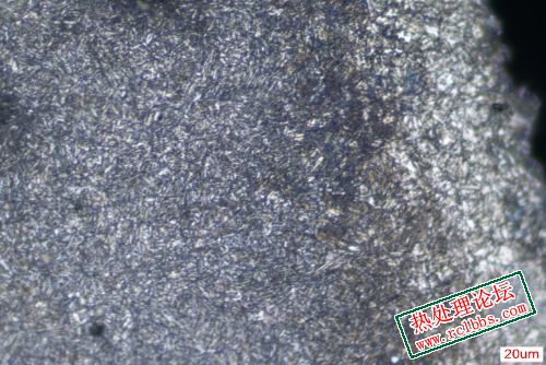

[讨论] 帮忙确认一下是渗碳还是脱碳

将碳势定在0.5,渗碳可以挽回。

应该是脱碳了,明显的柱状晶

是热拉拔,加热时表面脱碳,拉拔后遗留下来的脱碳层。看用作什么了。

脱碳是脱碳 但这个测量标尺感觉不匹配吧

 楼主| 发表于 2024-3-21 19:20:00 | 显示全部楼层
a2352099919 发表于 2024-3-20 20:36
脱碳是脱碳 但这个测量标尺感觉不匹配吧
怎么讲  实验室测的 标准的是怎么样的

脱碳是这个样子的吧,他这个像渗碳温度高表面球化组织重新分配了。
