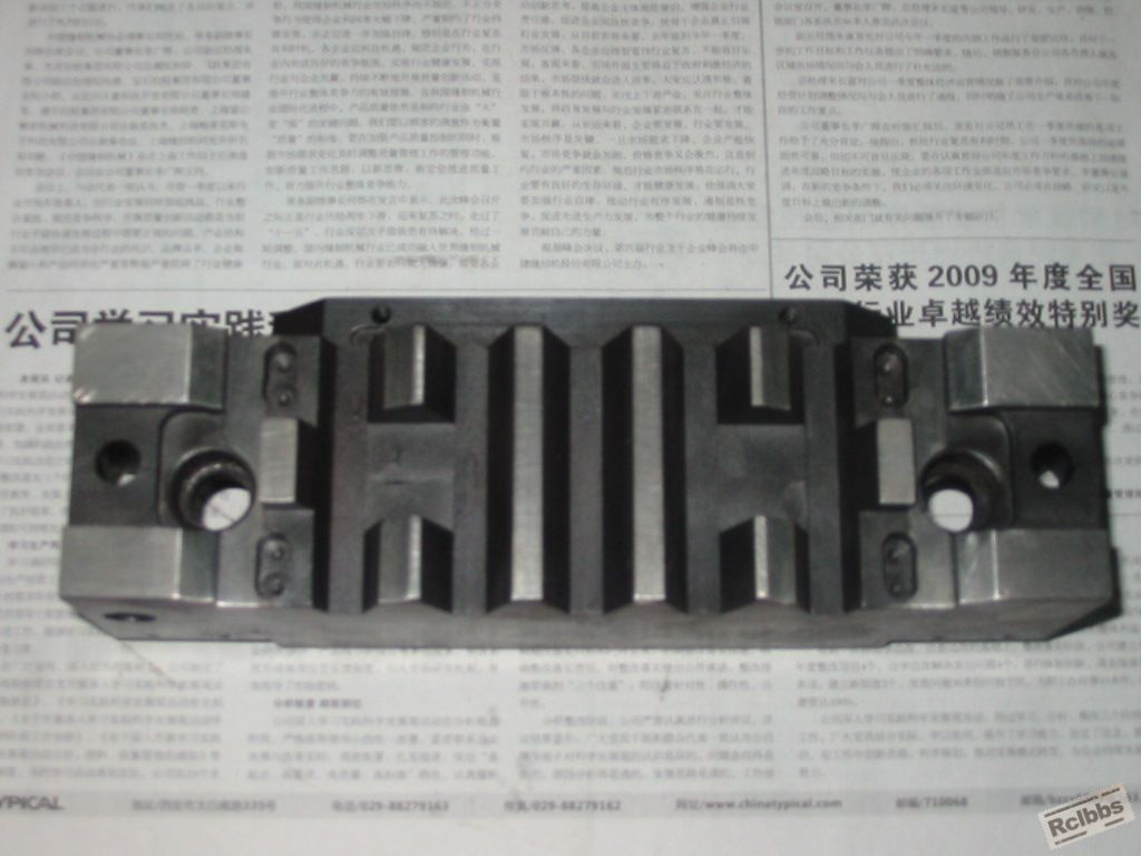

我有一个齿条只需要给其中两个齿面(斜面)淬火,感应器该怎样做?
签到天数: 267 天
发表于 2010-8-20 16:09:19 | 显示全部楼层
就是这个零件

发表于 2010-8-21 10:00:12 | 显示全部楼层
回复 23# llyyhh520
    和齿轮的单齿淬火工艺是一样的
发表于 2010-8-21 10:09:34 | 显示全部楼层
回复 24# llyyhh520
    这个零件什么部位要进行感应淬火?

回复 24# llyyhh520
    请指出需要淬火的齿面
  感应器设计需要知道零件的形状和具体的位置才能设计出好的感应器

发表于 2010-9-2 01:06:30 | 显示全部楼层
回复 18# 离哥
    一次加热,直接淬火(快速淬火油)。
发表于 2010-9-2 01:09:03 | 显示全部楼层
回复 24# llyyhh520
    用8字一次加热感应器。
