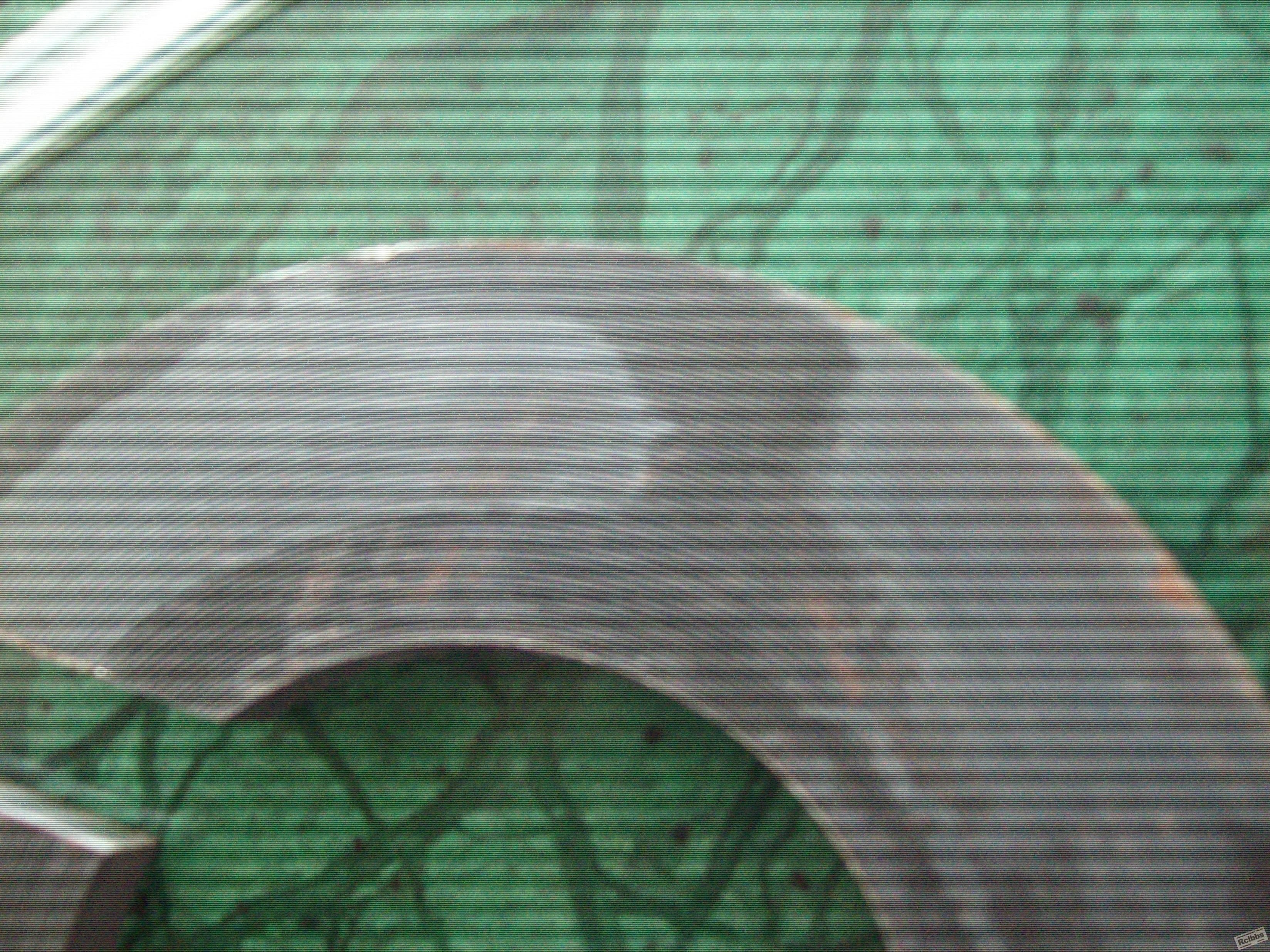

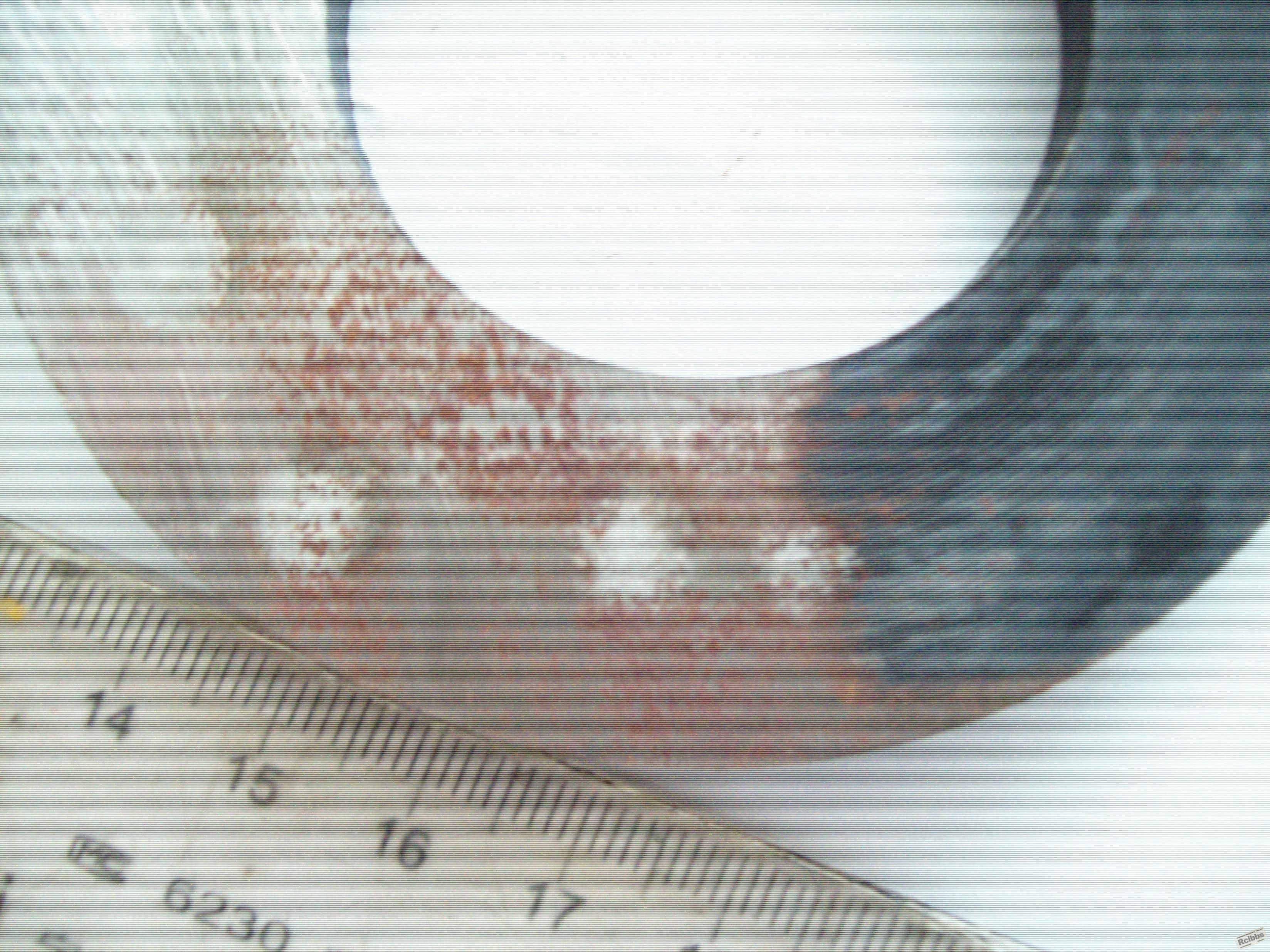

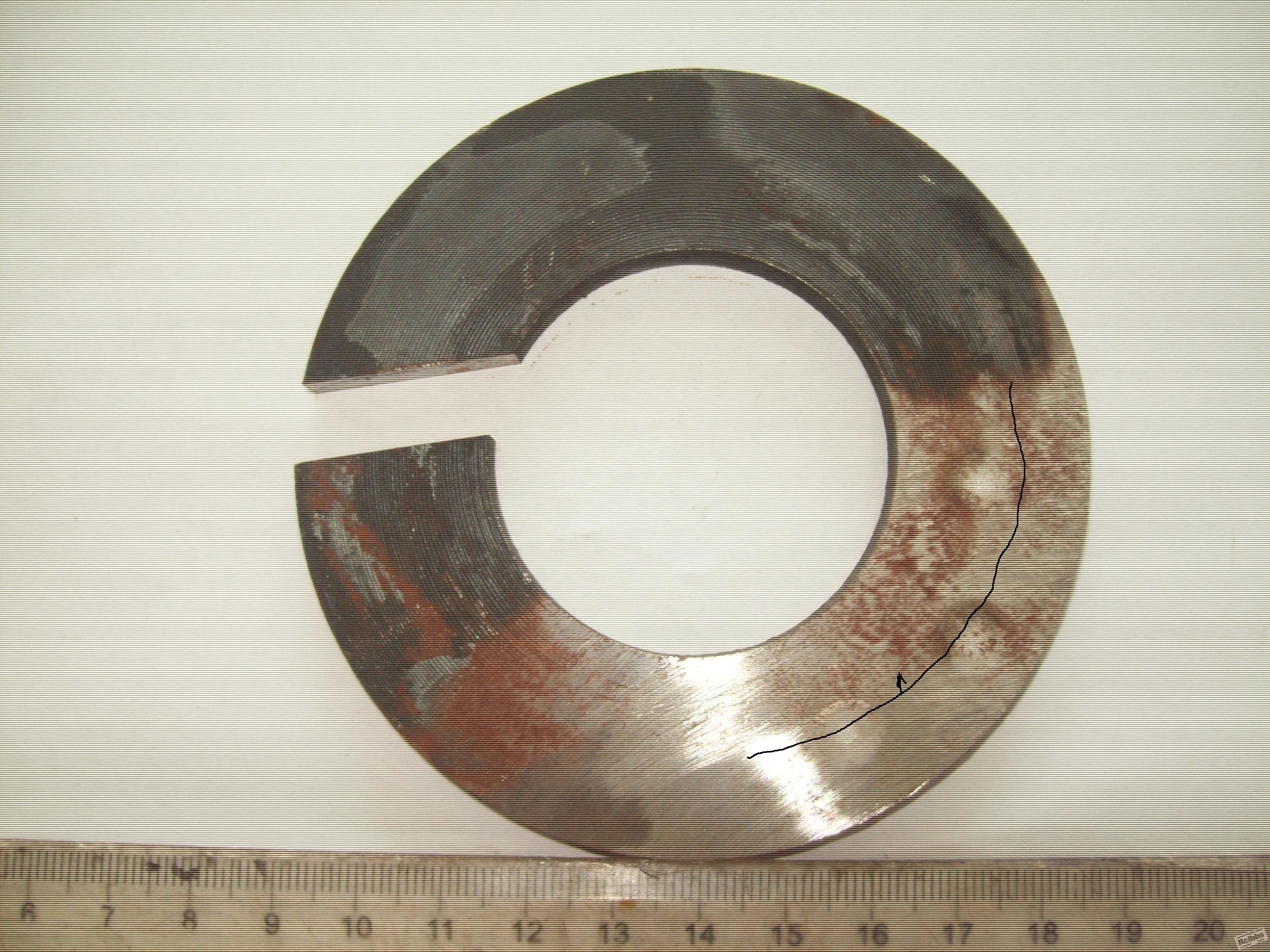

 楼主| 发表于 2010-6-18 08:19:16 | 显示全部楼层
回复 32# MYG
    上次用手机拍摄的图片没办法导出来,现在用照相机拍下来(我司相机很烂,不如手机照片清晰)没有准时上传,请见谅。照片如下:
裂纹无法清晰显示,我已经在图片里面用线和箭头标示出来了,裂纹是很规整的圆弧形。
局部放大
局部放大
发表于 2010-6-18 09:49:15 | 显示全部楼层
刀痕较深,那么产品局部就会有类似尖角效应的区域,再加上之前钢种弄错已经使组织应力过大了,重新水淬,促使开裂。
签到天数: 34 天
 楼主| 发表于 2010-6-18 09:50:40 | 显示全部楼层
回复 35# dikewhm123
    重淬以前已经620℃高温回火2h了。
发表于 2010-6-18 14:16:38 | 显示全部楼层
高温回火2h后你能保证应力就完全消除了,这么薄的挡片刀痕部位肯定是应力集中区,水淬应力很大是很容易开裂的。
发表于 2010-6-18 14:18:41 | 显示全部楼层
个人认为水淬前最好空冷一段时间,防止开裂,废的都是钱啊,人还上火。
发表于 2010-6-18 14:21:13 | 显示全部楼层
产品好像有锈蚀,没做防锈处理么?
签到天数: 34 天
 楼主| 发表于 2010-6-18 14:24:03 | 显示全部楼层
回复 39# dikewhm123
    这是我随机抽取的几个开裂样件,表面磨掉的是做光谱分析的,这个已经没用了,不用做防锈处理了。我们热处理回火冷却槽里面有防绣加剂的,因此不用后续再做防锈处理,可以直接交付客户的。
