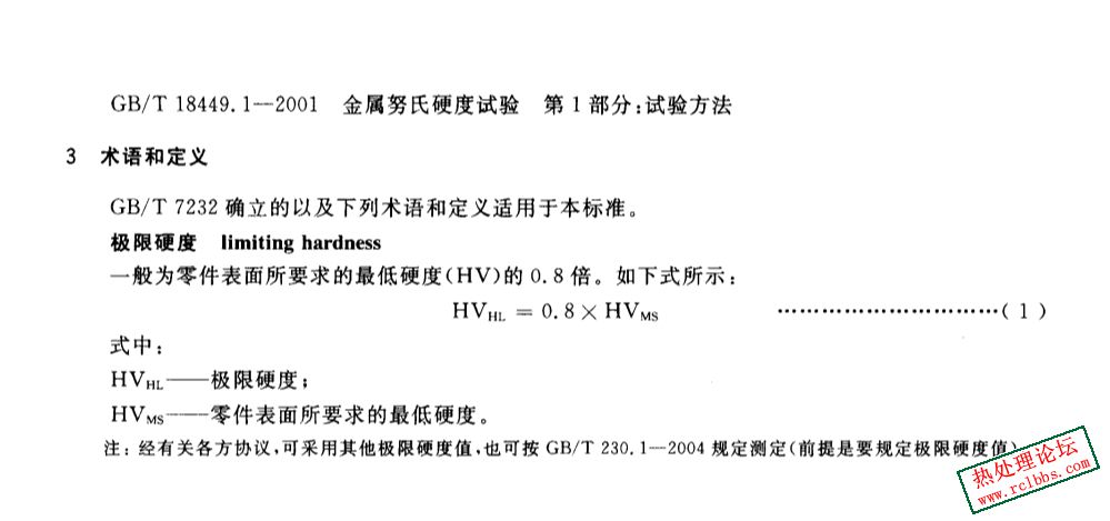

拜托专家,看看感应淬火硬化层的检测标准吧。。。这就是大企业出来的专家吗? :Q
GBT 5617-2005 钢的感应淬火或火焰淬火后有效硬化层深度的测定.pdf
230.58 KB, 下载次数: 17
签到天数: 362 天
发表于 2024-3-28 10:46:09 | 显示全部楼层
zdw5678 发表于 2024-3-28 10:42
铸件本体为调质状态。𫍣质控制表面硬度为HB280~320。
您别被带沟里了。。。。。 我上传了一份感应淬火硬化层的检测标准。。。里面有详细的介绍

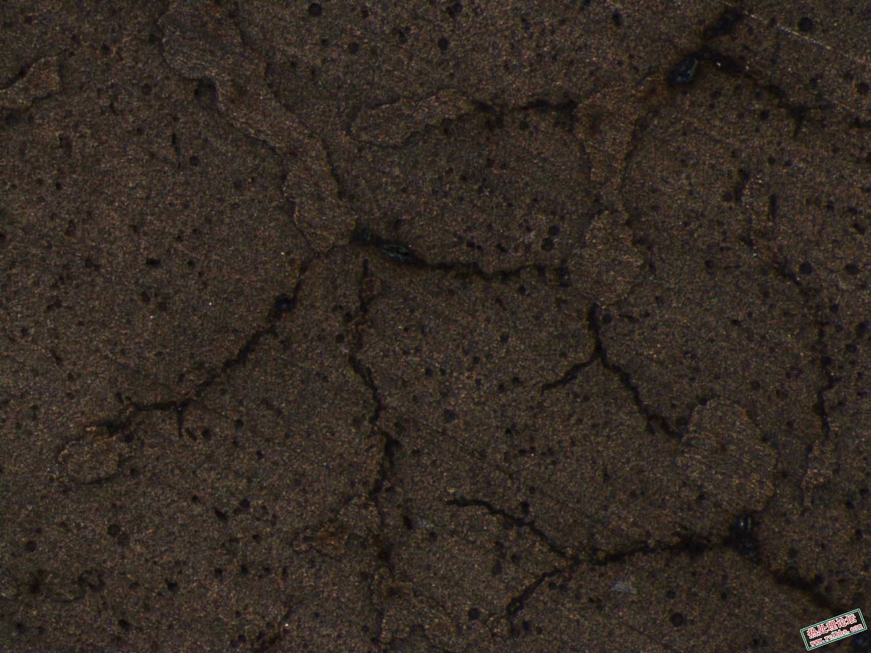

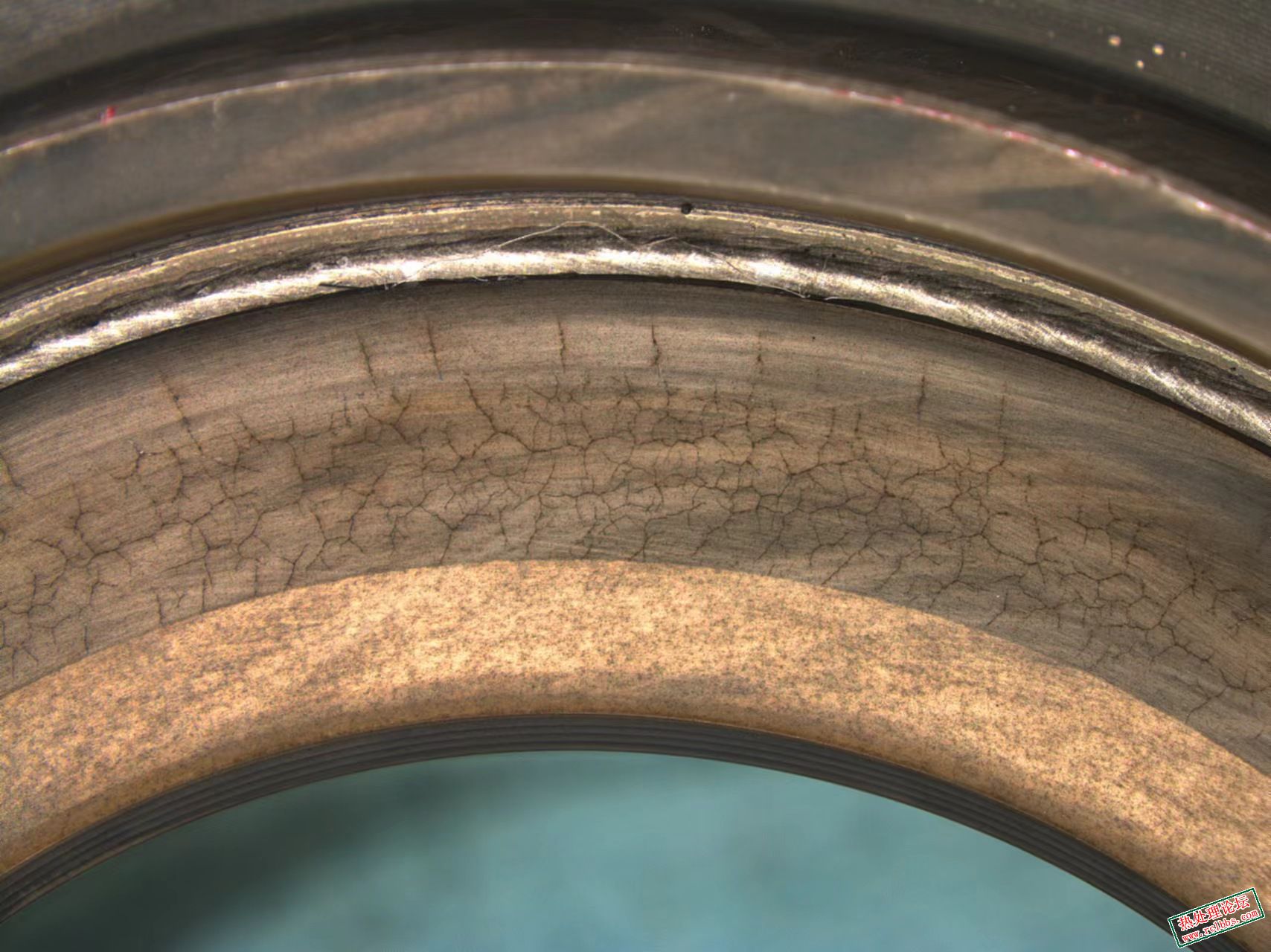

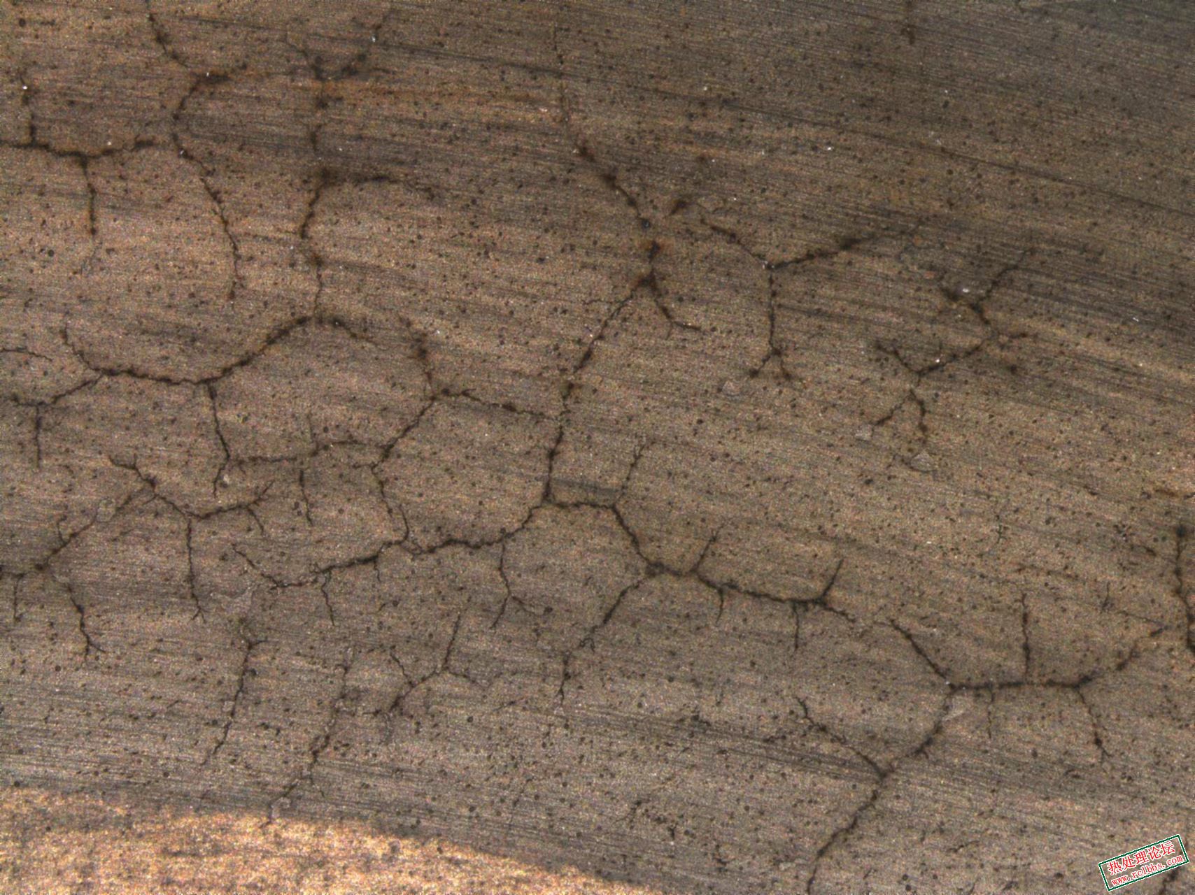

小企业的技术远远落后于大企业,这个观点不赞同。大企业的产品质量未必做的就比小企业的质量好。 图片是浙江某汽车变速器(500强)磨削齿轮端面产生的磨削裂纹。。。热处理质量就不说了。。。(一言难尽),,一期是某热处理设备制造商的推盘线。后面几期貌似上了真空渗碳+高压气淬了。。也不知道是变速箱齿轮渗碳淬火哪方面不太行,不停的折腾。据说现在都不怎么做自主研发的产品了,靠接一些外协订单维持生计了。。。:lol :lol 相比之下,浙江某齿轮制造商(规模名气不如某大企业)反而做的风生水起

不介入两位的争论啊,只是就硬化层深的判定,零件如果是自己设计的还好说,如果是给客户做的,这个确实需要确认一下。
很多企业,尤其是外资合资企业有自己的企标,对于中国国标,人家根本不认。
见过有按国标的,按表面硬度下限的80%,也有在图纸上明确标定极限硬度的,也有在企标里规定的,企标里有的按按固定的值,比如不管表面硬度是多少,极限硬度统一按40HRC,也有按表面硬度下限减10HRC作为极限硬度的
