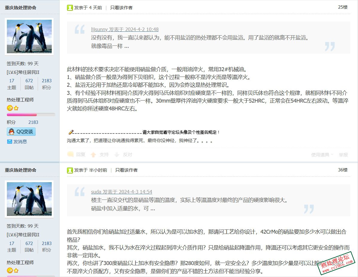

此材料的技术要求决定不能使用硝盐做介质,一般用油淬火,常用32#机械油。
1、硝盐做介质一般是为得到下贝组织,这个过程一般称不是淬火而是等温淬火。
2、盐浴无论用于加热还是冷却都不能加水,因为会炸这是热处理常识。
3、有个经验不同材料相同介质淬火得到马氏体组织对应硬度是不一样的,同样贝氏体也符合这个规律,就相同材料不同介质得到马氏体组织对应硬度也不一样。30mm壁厚件淬油淬火硬度要求一般大于52HRC,正常会在54HRC左右波动。等温淬火就如你所述硬度48HRC左右。

首先我相信你们给硝盐加过适量水,所以认为是可以加水的,那请问工艺给你设计,42CrMo的硝盐要加多少水可以做出合格品?
其次,硝盐加水,我不认为水在淬火过程起到淬火介质作用?只是给硝盐起降温作用,降温还可以考虑其它更安全的操作而非就一定用水。
再次,你也讲了300度硝盐以上加水有安全隐患?那280度如何,就一定安全么?多少温度加多少量是可以让脸凑过去加?
不是淬火介质配方,又有安全隐患,是做你们的产品不错的土方法但不能当经验分享。
