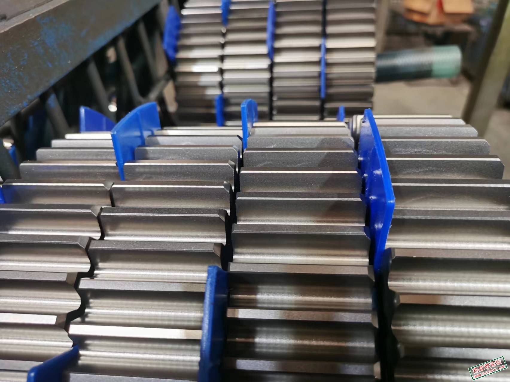

[求助] 急,渗碳齿轮,表面强喷后个别齿面局部有麻点

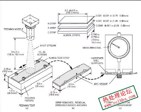

1、没必要上挫刀,麻点就是软点,硬度肯定低。喷丸或抛丸原理你若不清楚,我可以告诉产品硬度达到多少才 ...
期待砖家讲讲强力喷丸的原理,和目的 算了,估计你这个伪砖家啥也讲不出来,我发给你一张图,你自己慢慢啃吧。看不懂了私聊我:lol

 楼主| 发表于 2026-4-25 20:24:05 来自手机 | 显示全部楼层
现在这种情况没有解决,强喷后有些件很明显
