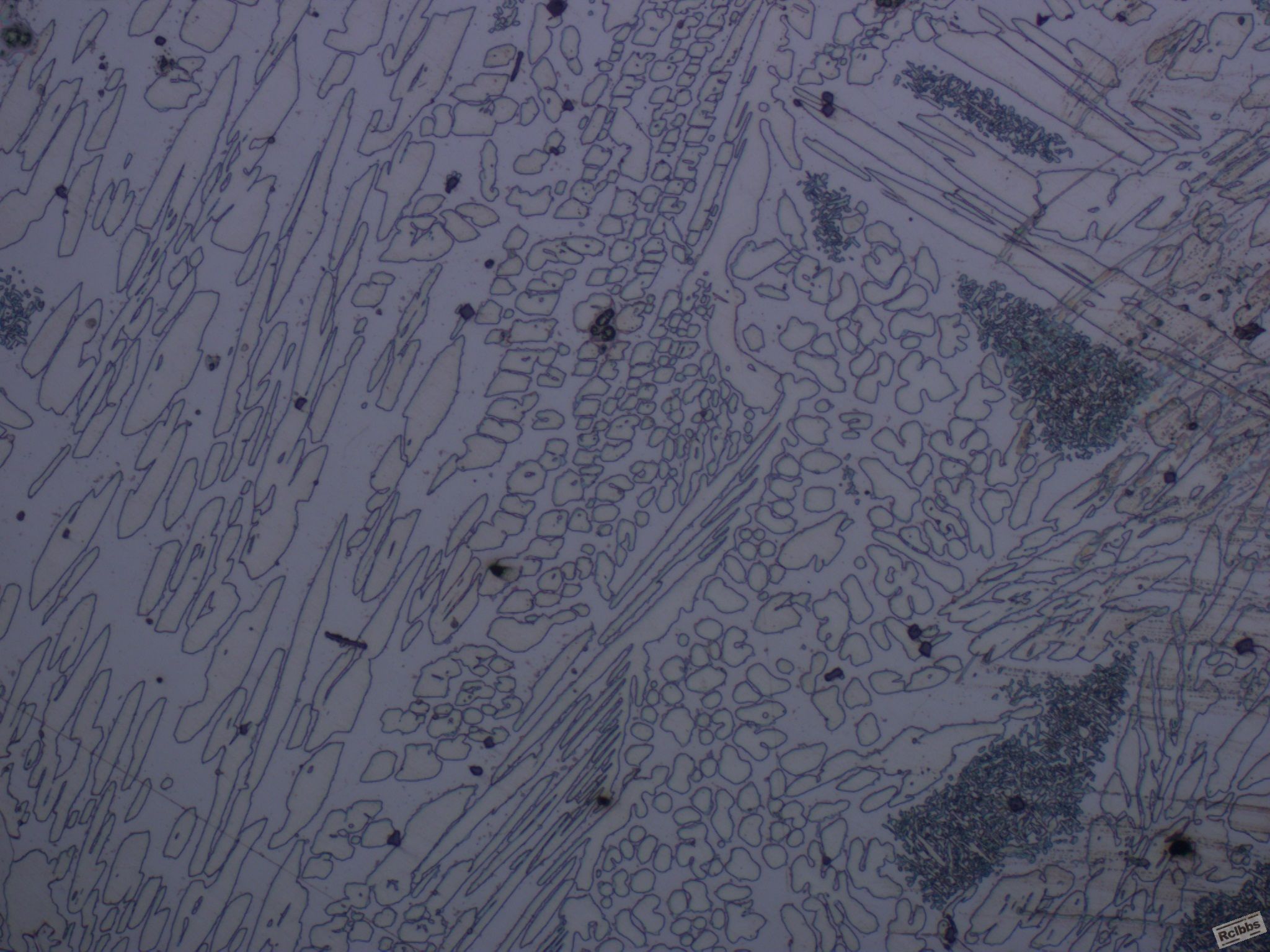

[求助] ASTM A890 5A铁素体-奥氏体不锈钢 固溶处理后裂纹

这个组织当然不正常,铸态组织。这个图片很熟悉啊!有时间给你发两张固溶后正常组织。

    哦   那太感谢了   但是我这张照片可是做的固溶的啊    是加热温度不够吗??

你用的腐蚀剂是FeCl3吧,给我的感觉不正常,有点像是铸态组织,下面是我们这双相不锈钢固溶处理后的金相,你可以看看

    你最好检查下你的热电偶是不是有问题,你这明显是温度不够造成的。

这个组织太不正常了,我做了2205 和2507的   铁素体在40-60%

    不知道我做的2507是不是N含量过高,固溶处理后铁素体含量还不到30%

    你看是不是偏析了,2507均匀的话50%

应该没问题,不过看起来有第二相
发表于 2010-9-6 10:40:37 | 显示全部楼层
在中国还没有几家可以生产5A 或者6A的超级双项不锈钢铸造厂家,这种材料在铸造过程中气孔需注意控制,热处理的固溶温度调到1080以上为好。
