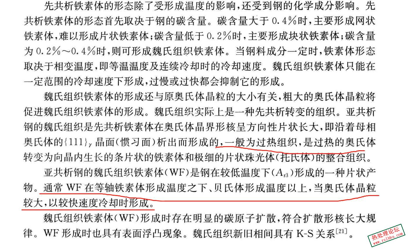

zyglf117526 发表于 2024-4-9 11:08
可前提是评定珠光体钢过热后的魏氏组织 不同的书对魏氏组织的描述都不一样
  评珠光体过热,过热有一个特点,就是组织会粗,那如果都在范围内,还算过热吗?还有一个情况就是,组织粗不一定是过热。
  过热:加热过分,特指将金属加热到很高的温度,以致晶粒构造变粗到不希望但还未到不可补救的程度。

发表于 2024-4-9 12:48:19 | 显示全部楼层
友善提示:你截的是91标准,22标准中已不提过热珠光体这个词。
刘宗昌老师在《固态相变原理新论》一书中把魏氏组织归到是共析分解的产物,魏氏组织的转变温度在屈氏体下方而在贝氏体之前,是针片状铁素体和托氏体的整合组织(不单单是针状铁素体)。

发表于 2024-4-9 13:19:17 | 显示全部楼层
刘宗昌老师在《固态相变原理新论》一书中 ...
也就是说晶粒度6级以上,在一定的冷却速度下,也会形成魏氏组织?

发表于 2024-4-9 13:33:55 | 显示全部楼层
既然是共析转变的产物,它跟奥氏体晶粒度就没有必然的联系了。
我的疑问是:1、以前的理论都认为W是某一个特殊的冷却速度下形成的,但实际工况条件下,零件大小不同、内外冷速也不同,那这个冷却速度到底是多少或者是多少范围才会有W转变呢?2、如果W的转变温度是一定的,那有没可能把W等温转变出来呢?

发表于 2024-4-9 13:40:32 | 显示全部楼层
我的疑问是:1、以前的理论都认为W是某一 ...
您说的那本书,我找到了,,可都在强调,要么过热,要么奥氏体晶粒大的情况下才能叫魏,,晶粒正常的情况下叫先共析铁素体   。。我记得很久之前有一个无碳贝氏体的概念,没想到现在书更新的这么快。。无碳贝氏体的概念没有了,而成了魏氏组织了

发表于 2024-4-9 13:49:35 | 显示全部楼层
dzkyx1314 发表于 2024-4-9 12:38
评珠光体过热,过热有一个特点,就是组织会粗,那如果都在范围内,还算过热吗?还有一个情况就是,组织 ...
先不管魏氏组织的问题了,回到楼主的问题,他发的这两张图片来看,第一张应该是原材料原始组织,第二张是调质组织,在第一张组织的基础上调质(楼主的淬火温度),调质组织中那些针状的铁素体未必是魏氏

发表于 2024-4-9 16:28:52 | 显示全部楼层
zyglf117526 发表于 2024-4-9 13:49
先不管魏氏组织的问题了,回到楼主的问题,他发的这两张图片来看,第一张应该是原材料原始组织,第二张是 ...
     我觉得吧,没有必要去纠结这个事情,你前面发的图片上面也说了,一般情况下,意思就是我们平时所说是一一般情况。像楼主这个属于特殊情况了 ,楼主这个图片能看到铁素体从晶界呈针状向晶内生长,特别是在比较大的那几个晶粒那里更明显, 然后还有回火索氏体。这种组织我在低碳钢渗碳淬火的时候芯部偶尔有发现,特别小件更明显,大件由于冷却速度达不到,反而先析铁素体更明显。
     把这种晶界向晶内生长的铁素体叫魏也没有啥问题,主要表达的意思还是它冷却速度和材料的淬透性之间的一个关系。

发表于 2024-4-10 08:44:39 | 显示全部楼层
dzkyx1314 发表于 2024-4-8 09:59
根据组织情况来分析的,第二张图片有马氏体回火组织(回火索氏体),铁素体有呈魏氏体形态分布,那冷却速 ...
突然间我想起来了,楼主的标尺是500X,而13299里面评价魏氏组织是100X,500X的贝氏体跟100X的魏氏组织不是一回事:(
