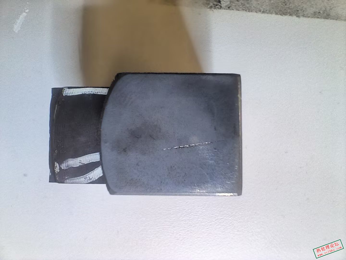

[讨论] 42CrMo圆钢加工成的六角螺栓,热处理后出现这样的裂纹是什么原因造成的?

首先您要接受一个现实,您这个10成是淬火裂纹,但是到底是什么原因导致的淬火开裂,这个是检查努力的方向。镦粗出现开裂也是可能的,看看裂纹两侧的组织与基体组织有无区别,再有就是若镦粗区域过热(甚至过烧),那开裂的风险也很大了,

你这个焊接之前没发现开裂?也是典型的劈裂了:lol

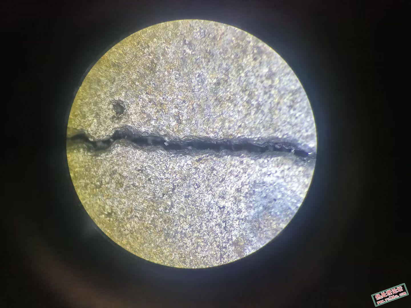

 楼主| 发表于 2024-4-10 13:01:18 | 显示全部楼层
zyglf117526 发表于 2024-4-10 12:56
金相做出来了吗?金相图片发上来看看

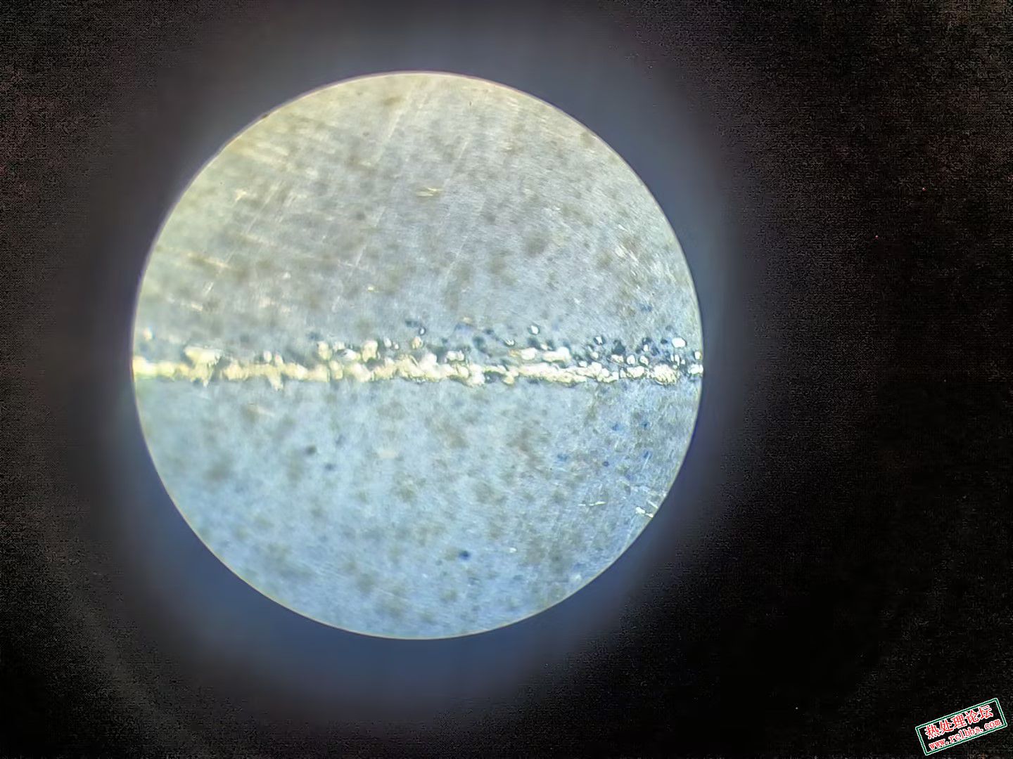

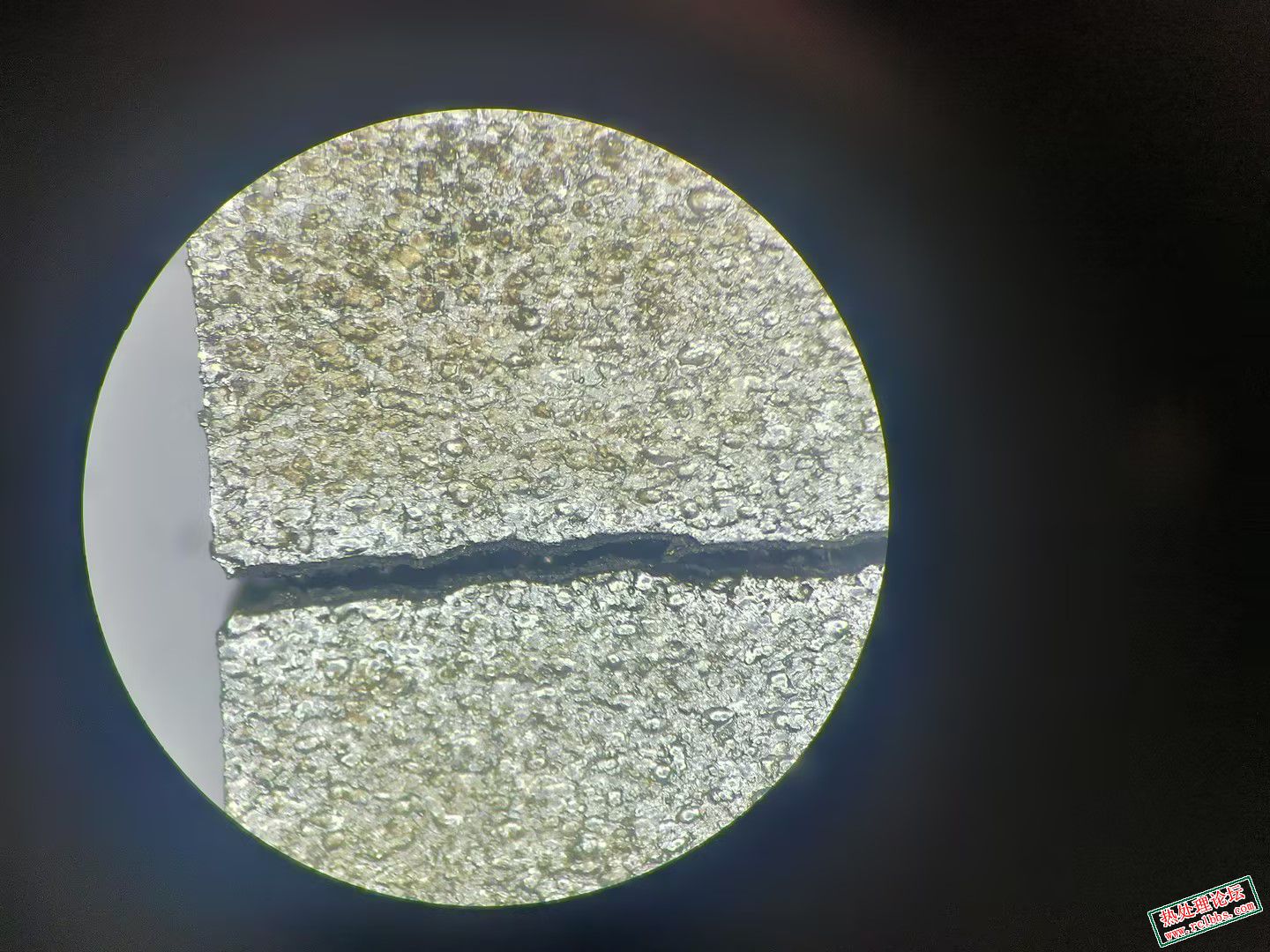

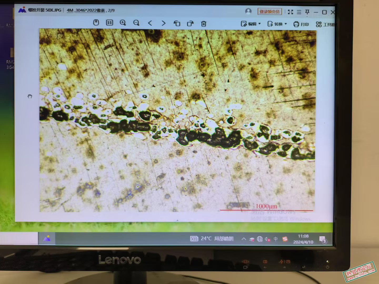

签到天数: 362 天
发表于 2024-4-10 13:04:15 | 显示全部楼层
你这个看不出来啥啊。。硝酸酒精浓度多少?腐蚀后用酒精冲洗后吹干。。不然腐蚀效果很差
签到天数: 242 天
发表于 2024-4-10 13:43:22 | 显示全部楼层
制样都没有制备好,腐蚀也花
签到天数: 453 天
发表于 2024-4-10 14:43:55 | 显示全部楼层
对于有裂纹的式样,腐蚀后要用酒精多冲洗一下,不然留在缝里的腐蚀液在接触水后,会在重要的观察位置产不均匀腐蚀,看不到想要的啦。

发表于 2024-4-10 15:16:15 | 显示全部楼层
一般这种螺栓硬度要求HRC38-42,850℃淬油,再510度回火处理,这种典型的淬火裂纹,分析工艺和设备问题吧。

如果单纯的六方头开裂,可能与锻造有关系,但是现在你是整体开裂,因为螺杆部分一般是元钢,除非你用的圆钢是不合格的。

如果单纯的六方头开裂,可能与锻造有关系,但是现在你是整体开裂,因为螺杆部分一般是元钢,除非你用的圆 ...
假设是锻造缺陷带来的,那么锻造时六角头和圆棒连接处或附近会有裂纹源,淬火过程中,接着这个裂纹源开裂造成这种裂纹形态是很常见的,

hy0808hy 发表于 2024-4-9 11:42
拍一个整体的照片,裂纹太直了,不像淬火裂纹,像是材料的裂纹。
材料问题造成的开裂可能性很大,取样纵向磨一个平面看看有没有偏析

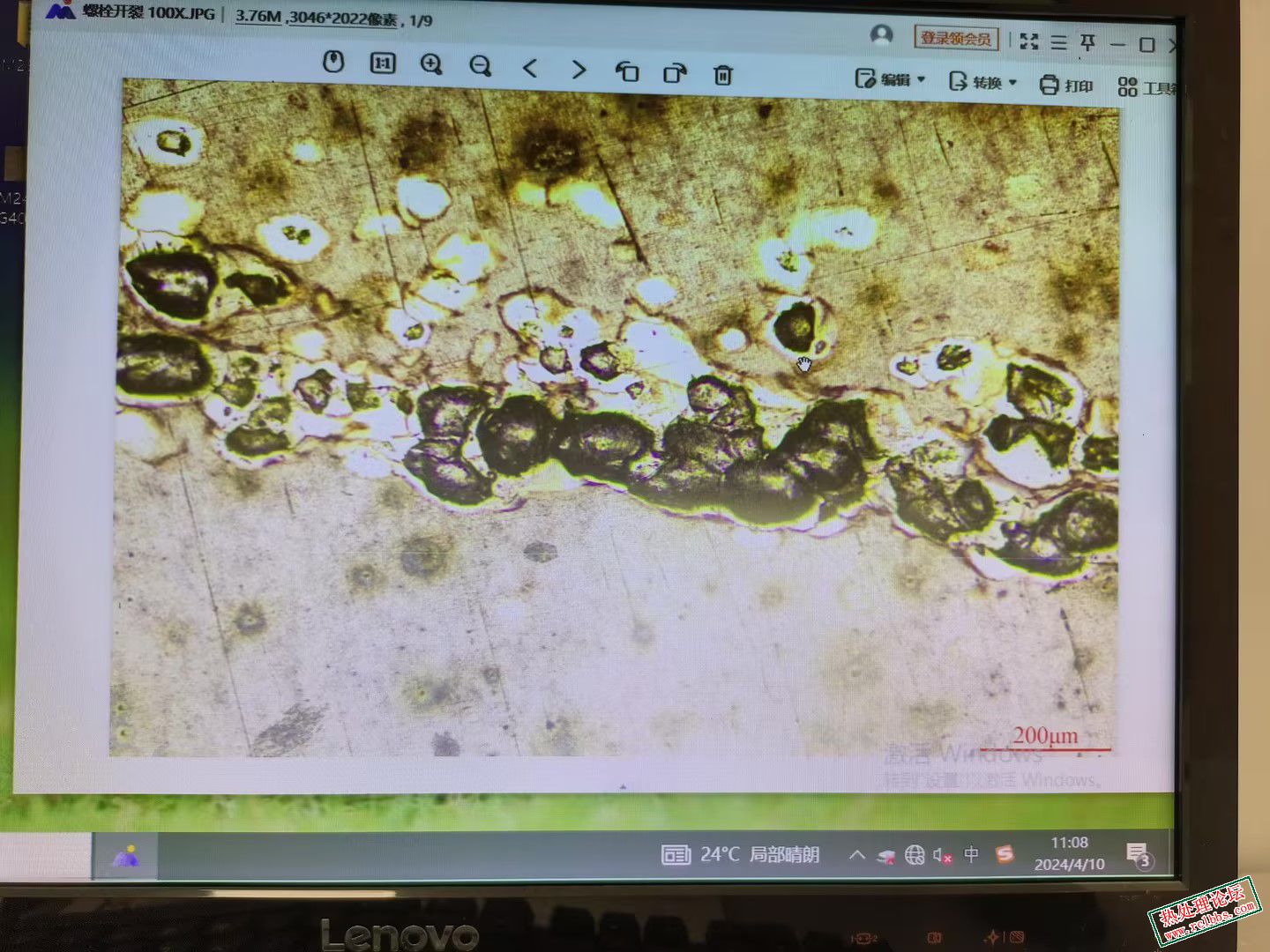

 楼主| 发表于 2024-4-11 11:20:58 | 显示全部楼层

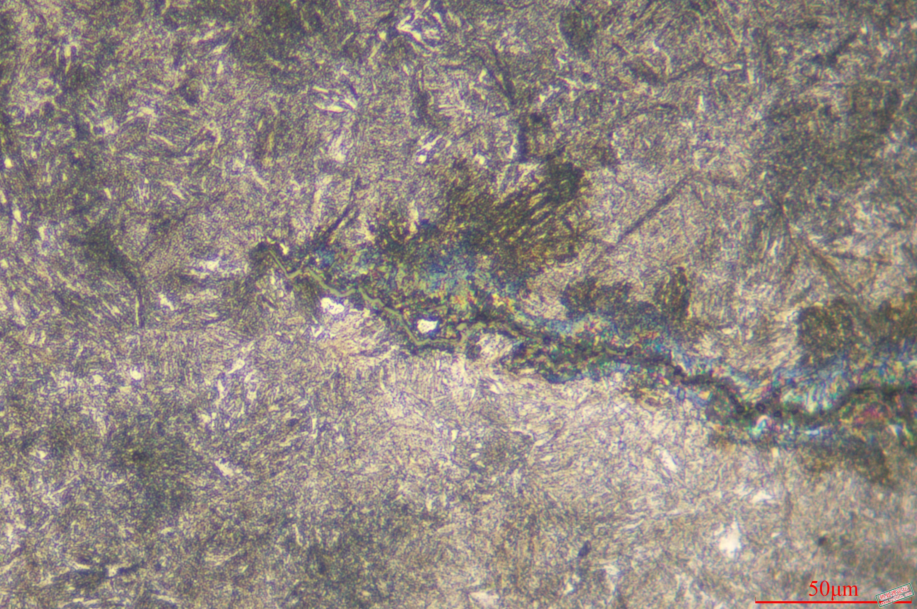

螺栓开裂  裂纹末端 500X(1)
签到天数: 857 天
 楼主| 发表于 2024-4-11 11:21:35 | 显示全部楼层
看39楼,有裂纹末端的金相图片
