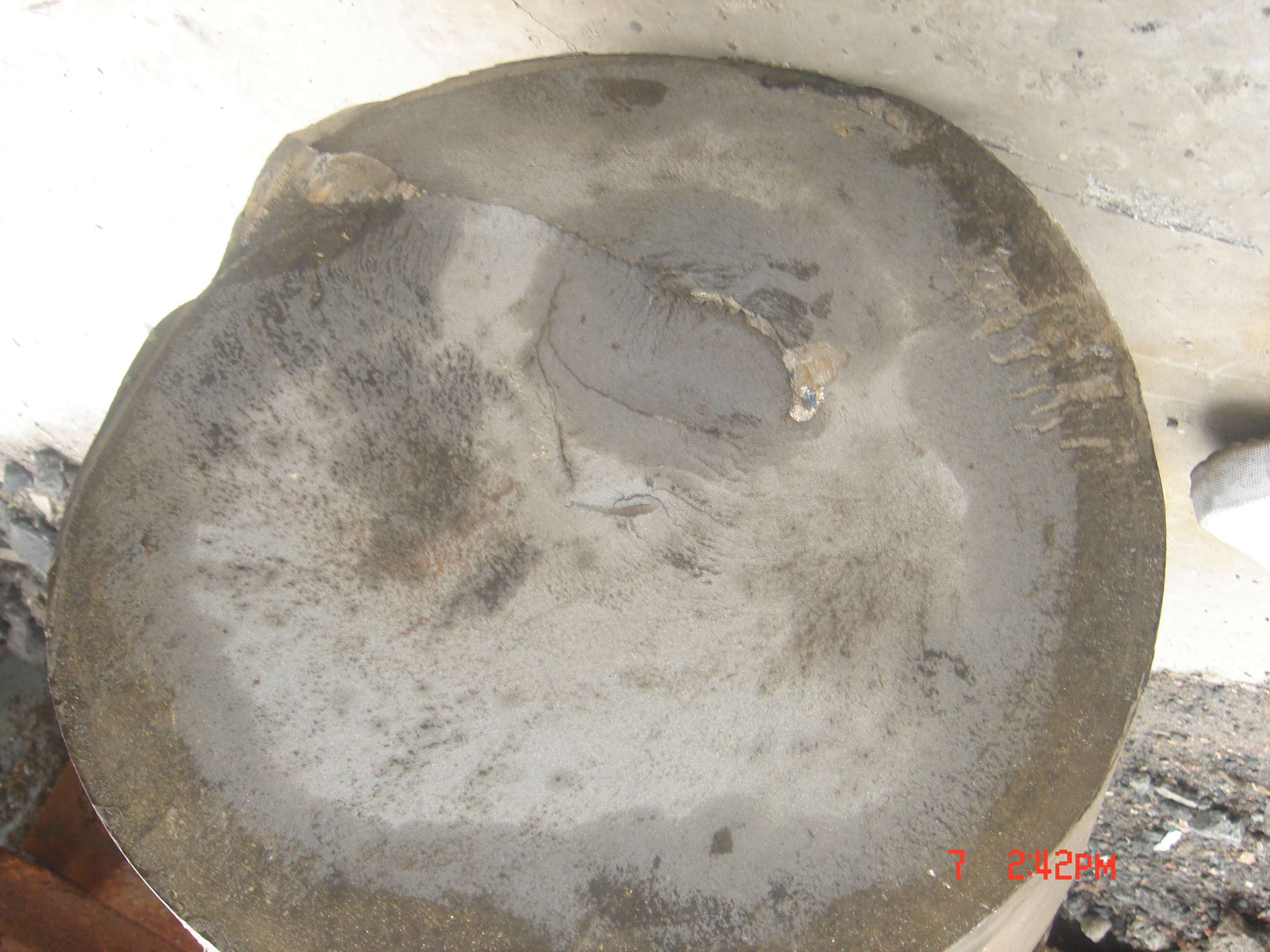

硬化层需要金相硬度检查以及和别的正常调质断口比对。
必须考虑,工件直径太大,造成淬不透,然后经过中温回火,形成表面硬化层。
发表于 2007-7-10 19:35:15 | 显示全部楼层
看上去有两个裂纹起源,出现那个凹槽就是因为两个断裂相交接而成。从放射线的特征看,应该是疲劳断口,但是中间那块有层状特点的部分让人费解。
为什么要在断口面上取样?或者为什么不先拍好照片再取样,搞得断口面脏兮兮的,最好把另外的那部分断口拍个完整的照片传上来。
 楼主| 发表于 2007-7-11 08:07:27 | 显示全部楼层

发表于 2007-7-11 09:30:32 | 显示全部楼层
请仔细看轴的断口附近有没有异常受力的压痕,从断口看应是受短时大的侧向负荷产生的。外缘有受油污的地方有剪唇,不知道轴的局部为什么不是圆的。是什么部件上用的轴呢,直径应该有80以上吧。
 楼主| 发表于 2007-7-11 11:15:05 | 显示全部楼层
回复 #25 linboyou 的帖子
轴一定是圆的,可能是我拍照的角度不好造成的,我刚刚测过外径是325mm,您说的没错,轴的边缘有异常受力的压痕,颜色有点像黄铜的颜色!我也认为是疲劳断裂,但其他人认为没有疲劳辉纹是脆性断裂

发表于 2007-7-11 20:25:45 | 显示全部楼层
从后面那张完整的照片上看,裂纹确实起源于一个部位,如下图我画圆圈的地方,正如fengfeng 所说,裂纹是从两个方向扩展,中间的凹坑为两向扩展的交接处。但是方框内的那些层状快速扩展的形貌让人产生疑惑,搞不懂形成机理。
断口肯定是疲劳形成,看不见明显的宏观疲劳弧线(贝纹区)并不代表不是疲劳,要看疲劳辉纹就去做电镜,这是高倍下的定义。
裂纹源在内部,至少也在1/2 R处了,应该与表面处理等没关系,看断口边缘那圈特征,并不是表面硬化所致,象是受扭转而断裂的剪切型断口,轴肯定受强大的弯矩作用,所以在受压部位有变形。理论上说,这种变形不能算是韧性,整个断口还是应该归类于脆性断裂。
楼主注意,脆性断裂与疲劳断裂并不矛盾,只是按不同的分类来表述而已。
同意 陆丰 所言,怀疑原材料问题,因为断裂源于内部。
楼主应该把服役状况讲讲。

谢谢29楼的回复!说实话我也不知道它的服役状态是什么样的,我们只是锻造和调质,但从外表看服役条件应该很复杂,表面有明显的温升现象,颜色发黄,有点象黄铜的颜色!这根轴有两个台,却在最大径处裂了!我们已经拿去做低倍看是不是有白点了,您说的原材料缺陷指的是白点,还是夹杂物?

回复 #21 fengfeng 的帖子
我们被返回的轴做低倍的结果出来了,在轴向有28mm的裂纹,应该是白点的原因造成的!我想问的是这个断口符合白点的断口形貌吗?白点的断口可能出现疲劳断裂吗?明天我把白点检验报告发过来,拜托你帮我分析一下

发表于 2007-7-16 21:26:51 | 显示全部楼层
白点低倍应该判断不了。要么电镜,要么根据宏观表像来判断。
一般来讲,白点处晶粒比较粗大,有圆形或椭圆白亮斑点,银灰色。
你的照片上最后一张心部似乎有,但断口比较脏,不敢确定。

发表于 2007-7-16 21:36:10 | 显示全部楼层
白点断口一般都是脆断,不应该是疲劳裂纹。
我曾经遇到过白点工件,往地上一扔就两半。呵呵~~~
发表于 2007-7-16 21:37:18 | 显示全部楼层
直接在宏观断口看看就应该明白了。
发表于 2007-7-16 21:42:46 | 显示全部楼层
白点断口没有打开前,是一道或者几道裂纹,打开后,裂纹中心处有2-5分钱大小的白亮斑点。特征相当明显的。看过后一辈子都忘不了。
