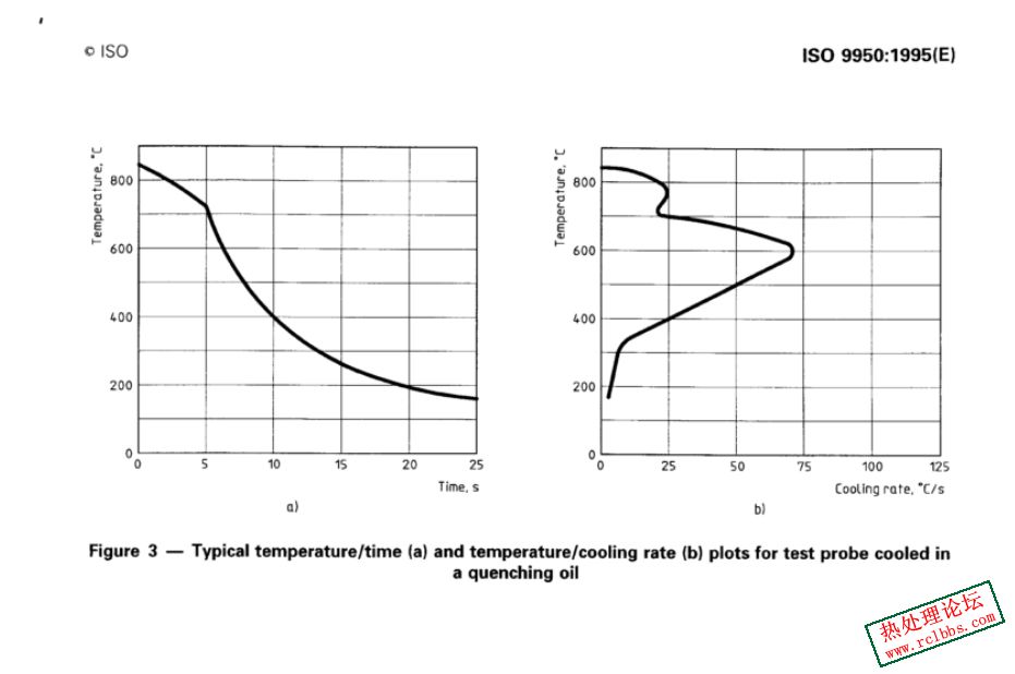

您家油品真奇怪,,最大冷速88.2  。而300度冷速,要大于15了(大概)。。这个特性真的很怪

您好,您看看他们家油品的300度冷速。。感觉很怪。。我之前用好富顿的超速油K油,最大冷速108,而300度冷速跟他这个冷速差不多

您好,问一下你们检测油品的,他们依据哪个标准检测的淬火油的??为何我查到的跟你这个曲线不一样?

新的报告里最大冷速和膜沸腾阶段结束温度看着都挺正常的。要不还是检查一下设备的搅拌情况。

共析铁素体,冷却慢了,油的冷却曲线显示,冷速只有25左右,不够,最起码80才行。金相组织里应该有贝氏体。

您好,最大冷速88.2啊,报告中显示了呀,您看的25是横坐标时间,,单位是S..速度在上面 °/S

油品检测报告中的特性温度只有564.7°,太低了。不知道你用的是什么淬火介质?淬火油的特性温度是>680°,说明蒸汽膜破裂温度太低了,导致冷却慢了

楼主的第一份报告是按照日本JIS.K.2242标准测的(银探头)。我们常见的淬火油检测报告是按照ISO9950(镍合金探头),测量方式不同,楼主最新版的油品检测报告中,特性温度799.64
