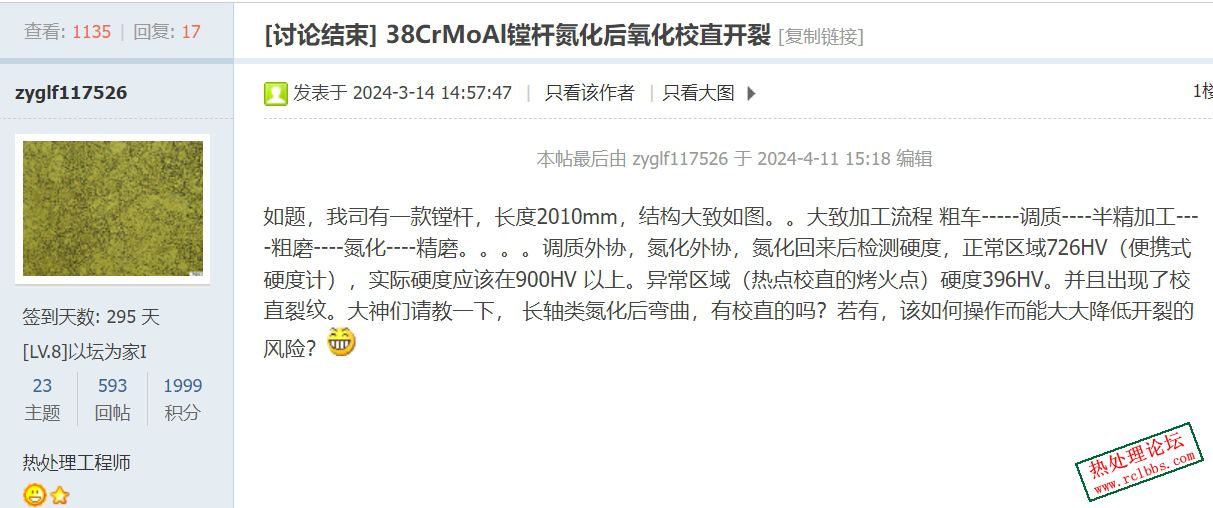

发表于 2024-4-25 21:24:37 | 显示全部楼层
可能是加热区域的基体部分产生了淬火效应,因此硬度高。没加热的地方由于渗氮层比较薄,你用便携式硬度计测不出硬度的。必须,在维氏硬度计上将荷重设定为0.1kg~0.2kg。才可以测量出渗层的硬度。

发表于 2024-4-26 16:42:29 | 显示全部楼层
问一个事,你这个是热点校直吗?直接靠烧的,没有用压力机压吧。

 楼主| 发表于 2024-4-26 17:10:19 | 显示全部楼层
戴工观察的真仔细,我也有这个疑问,没发现压过的痕迹,只有火烤的痕迹,我前段时间发的那个裂的,可能是供应商没有经验,加热后压了,导致开裂。。而后这几次来的氮化轴,,我也发现好像只用火烤了,没有压

发表于 2024-4-27 07:47:06 | 显示全部楼层
zyglf117526 发表于 2024-4-26 17:10
戴工观察的真仔细,我也有这个疑问,没发现压过的痕迹,只有火烤的痕迹,我前段时间发的那个 ...
那就了解了,好多年前试过氮化校直,也是热校,轻轻压一下表面就有微裂纹了。也是热校带压。后来还是通过工艺过程良好的优化应力来解决的。

 楼主| 发表于 2024-4-27 07:52:00 | 显示全部楼层
dzkyx1314 发表于 2024-4-27 07:47
那就了解了,好多年前试过氮化校直,也是热校,轻轻压一下表面就有微裂纹了。也是热校带压。后来还是通过 ...
该类长轴,我司加工工艺路线是有问题的,调质校直后拉回来半精车,然后又拉出去校直,去应力回火(工件回火色来看回火温度不高),不超过300度,然后精车到热前成品尺寸拉出去氮化。。。 几次想建议半精车后加一道去应力退火,但是机加负责人的态度让人很不爽,想想还是算了。。就没管太多,反正这长轴后续热处理一直都是外协。。
