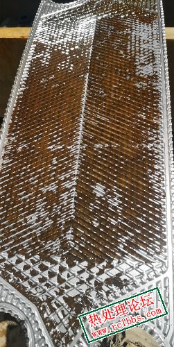

[讨论] 板式换热片大家都用什么清洗呢

用的板式换热片清洗剂泡 然后高压水枪清洗
签到天数: 95 天
 楼主| 发表于 2024-5-11 22:23:11 来自手机 | 显示全部楼层
weibo520 发表于 2024-5-11 08:35
主要是乙二醇析出了沾在上面,确实难洗
难搞  用草酸泡的时间长怕板片腐蚀穿孔  清洗剂泡的效果又洗不干净  有好办法搞干净吗
这个目前来说都不好弄,工人最烦做这个清洁
草酸虽然是弱酸,但是腐蚀性太强,不适合浸泡

这个不是过滤的问题,看图片的情况是水侧出现结垢的问题,而不是悬浮的固体颗粒物,结垢属于结晶成长的现象,两个不是一回事

板式换热器有冷却水侧和工作液侧,两侧都有可能结垢,两侧的问题都要解决,比如你说的用纯水也是比较可行的办法。但是循环水侧也得考虑相应的措施,不然换热效率也会大大降低的。

再补充一下是那一侧出现水垢,工作液一侧的话,可以采用改为纯水的办法解决,循环水侧可以采用其他办法来解决。

板式换热器有冷却水侧和工作液侧,两侧都有可能结垢,两侧的问题都要解决,比如你说的用纯水也是比较可行 ...
图片这种是工作液一侧  主要成分过滤纯水加淬火液  水槽应该有产品淬火后掉氧化皮等杂质  工作液这侧就特别难清洗干净
冷却另一侧是过滤纯水降温  结垢很容易清洗
工作液侧和降温侧都是加的过滤纯水
超声波清洗也试过  清洗效果很差
签到天数: 95 天
 楼主| 发表于 2024-5-16 21:08:15 来自手机 | 显示全部楼层
现在就想找一个清洗效果好 腐蚀板片小的方法清洗
签到天数: 95 天
 楼主| 发表于 2024-5-16 21:09:31 来自手机 | 显示全部楼层
目前用的办法清洗不干净换热效果不是最佳  清洗干净有腐蚀板片
签到天数: 95 天
 楼主| 发表于 2024-5-16 21:11:40 来自手机 | 显示全部楼层
第一次追求完美  必须清洗干净  稀释后的草酸加去垢剂泡个7-8小时  冲洗很干净  安装上试压没漏外露板片全是腐蚀的小孔
签到天数: 95 天
 楼主| 发表于 2024-5-16 21:12:40 来自手机 | 显示全部楼层
内漏外漏所有板片腐蚀的都是小孔

图片这种是工作液一侧  主要成分过滤纯水加淬火液  水槽应该有产品淬火后掉氧化皮等杂质  工作液这侧就特 ...
那这样的话,我就可以帮您初步分析和判断了,板式换热器,工作液侧的结垢,结垢的颜色为红褐色,结垢较均匀,较厚,不容易清理,工作介质为水性淬火液。
百度可知,淬火液PAG推荐的最佳溶液温度为30-40℃,不高于55℃,浓度5~10%
PAG(polyalkylene glycol),中文一般叫做聚乙二醇合成油,上世纪80年代以来,PAG合成油在工业上的应用逐渐增加。
PAG合成油的优点是:润滑性极佳、本身的黏度指数就很高(意味着哪怕不加黏度指数改进剂,也能在高、低温下表现出色),耐高温,有多种黏度级别可供选择,而且现在还有水溶性的和非水溶性的PAG合成油可供灵活选择,目前广泛用于淬火油(quenchant),金属加工液(metalworking fluid),食品级润滑油(food-grade lubricant)、液压油(hydraulic oil),压缩机油,因此PAG可谓是合成油中的多面手。但是应当注意,PAG也有它的缺点,水溶性PAG与矿物油不相容,因此,从矿物油换用水溶性PAG合成油要特别注意清理系统。
淬火的过程,烧红的钢件,以及附着在钢件表面的氧化皮,会进入到PAG溶液中,形成固体颗粒物和溶解的金属离子,当然还有空气中的灰尘,固体颗粒物的影响不会太大,一般情况下饱和的金属离子在高温时会析出,比如按溶度积规则结晶,而以钙为主的离子会在降温时析出,溶解度和温度负相关的原因,因此上可能性较大的就是以碳酸钙和氢氧化铁,铁的氧化物的水合物形式为主的结垢,可以取一点样品用硝酸或者盐酸溶解看看。如果是碳酸钙为主的,确实不好清理,可以试试用热水煮,再用冷水急冷,也就是冷激作用产生的温度剧变,让结垢快速崩裂,再用高压水枪喷扫试试,盐酸或者草酸不建议用,容易腐蚀。

腐蚀的的太厉害了,水换成软水,加快点更换的频率
