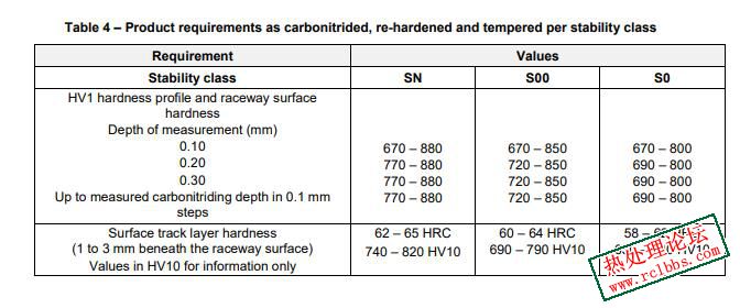

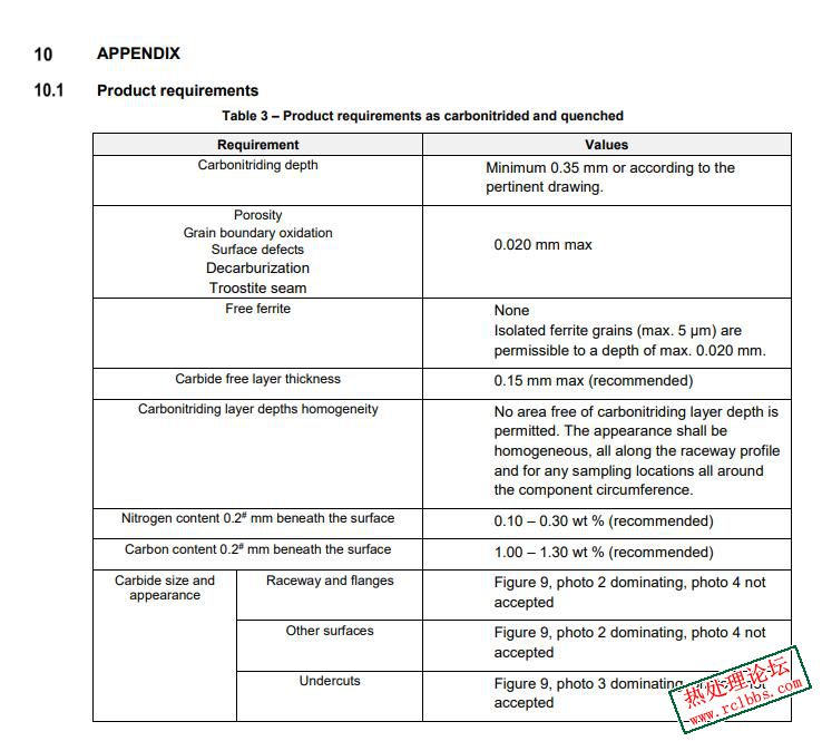

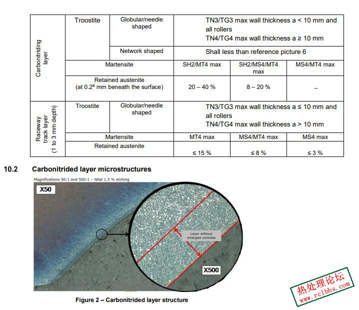

发表于 2024-7-7 08:09:41 | 显示全部楼层
远山归人 发表于 2024-7-6 13:31
您是SKF热处理检验人员吗?
轴承钢碳氮共渗后,SKF是否检验产品的化学成分?
检测项目,,如图所示

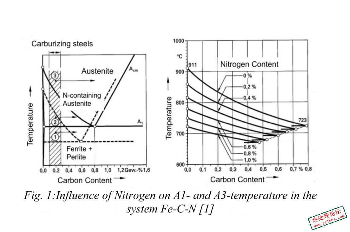

原图在这。所以想趁这个帖子旧事重提(碳氮共渗工艺)
签到天数: 1281 天
发表于 2024-7-8 10:49:35 | 显示全部楼层
这个图显示的N到底是扩大奥氏体相区,还只是近似的平移?
签到天数: 362 天
发表于 2024-7-8 10:59:14 | 显示全部楼层
也平移了,也扩大了。:lol
签到天数: 1281 天
发表于 2024-7-8 11:32:53 | 显示全部楼层
zyglf117526 发表于 2024-7-8 10:59
也平移了,也扩大了。
退一步讲,即便是扩大了,奥氏体的饱和溶碳量要看相图的Acm线吧,这相图不很明显的显示N的渗入是降低奥氏体的饱和碳浓度的。
签到天数: 362 天
发表于 2024-7-8 11:53:29 | 显示全部楼层
浪子小新 发表于 2024-7-8 11:32
退一步讲,即便是扩大了,奥氏体的饱和溶碳量要看相图的Acm线吧,这相图不很明显的显示N的渗入是降低奥氏 ...
是的,所以说SKF轴承钢碳氮共渗表面是无碳化物层,次表面碳化物富集层,最高硬度在次表层,这样的金相组织接受,而表面出现大量颗粒状碳化物是不允许的。:lol

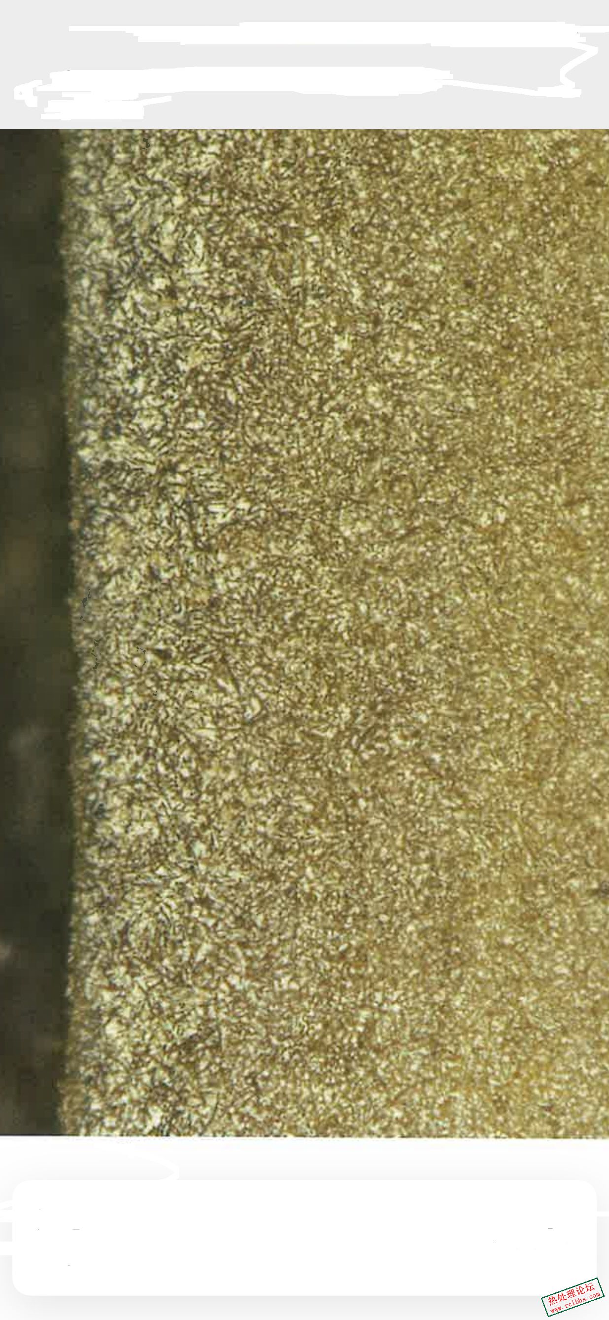

发表于 2024-7-8 13:02:20 | 显示全部楼层
zyglf117526 发表于 2024-7-4 15:41
SKF轴承钢碳氮共渗,反而这样的组织是接受的,表面出现颗粒状碳化物反而是不允许的
朱 工 ,我这里有1张轴承钢碳氮共渗的组织照片。
不过没有使用苦味酸腐蚀,采用的是硝酸3%酒精腐蚀,400X
表层N浓度(光谱分析仪):约0.3%~0.4%,
残奥量(X射线衍射仪):约30%~32%
签到天数: 362 天
发表于 2024-7-8 14:58:00 | 显示全部楼层
不过没有使用苦味酸腐蚀,采用的是硝酸3%酒精腐蚀,400 ...
你这个组织,按SKF的标准是不允许的。而且残奥量也多
签到天数: 464 天
发表于 2024-7-8 16:43:23 | 显示全部楼层
哈哈哈,确实残奥比较多,不过是故意为之。
与SKF品的寿命对比实验中,这种组织反而有更长的寿命。

李工,请教一个问题:残奥是一种软相,这种过多的残奥如何能保证表面硬度不下降?是靠析出的碳氮化合物和含N马氏体来弥补还是什么其它途径?

签到天数: 464 天
发表于 2024-7-9 11:13:28 | 显示全部楼层
浪子小新 发表于 2024-7-9 09:01
李工,请教一个问题:残奥是一种软相,这种过多的残奥如何能保证表面硬度不下降?是靠析出的碳氮化合物 ...
在热处理状态时,表面硬度其实是下降的,但在次表面(距离表面越0.1~0.15mm)处,硬度依靠碳氮化合物进行硬度弥补。
当产品进行研磨后,研磨量约0.15,工作面就真正暴露出来。
