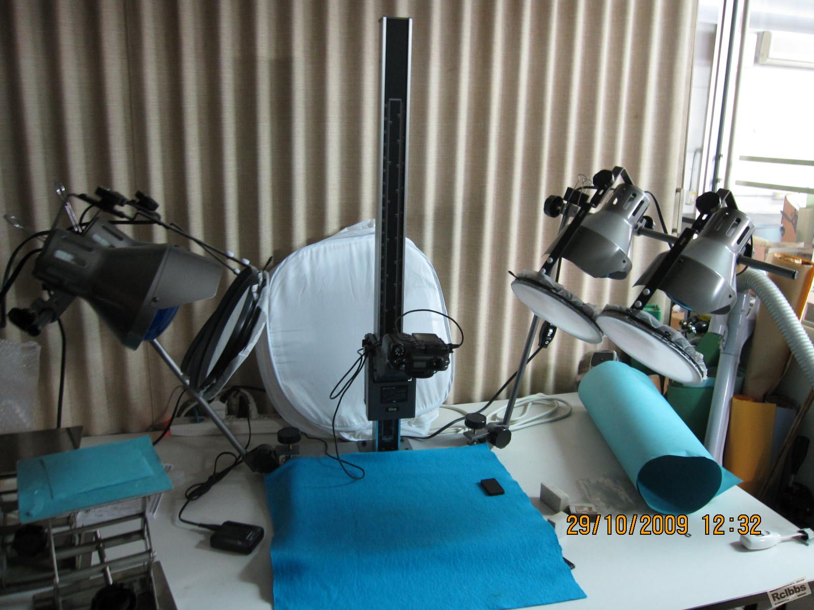

日本分析室
老师分析时所使用的第一台设备 配专业数码相机的照相台
国内好象只有公安取证时才用这个。。。。。。

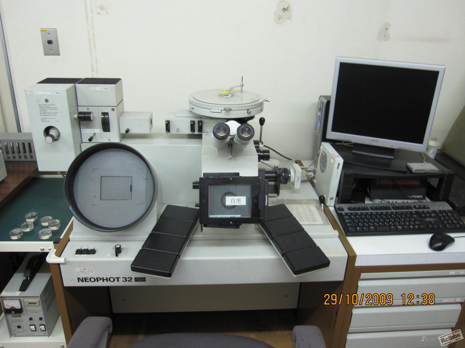

 楼主| 发表于 2010-6-25 10:06:59 | 显示全部楼层
最老式的金相显微镜啊
最少10多年了吧
想要。。。。

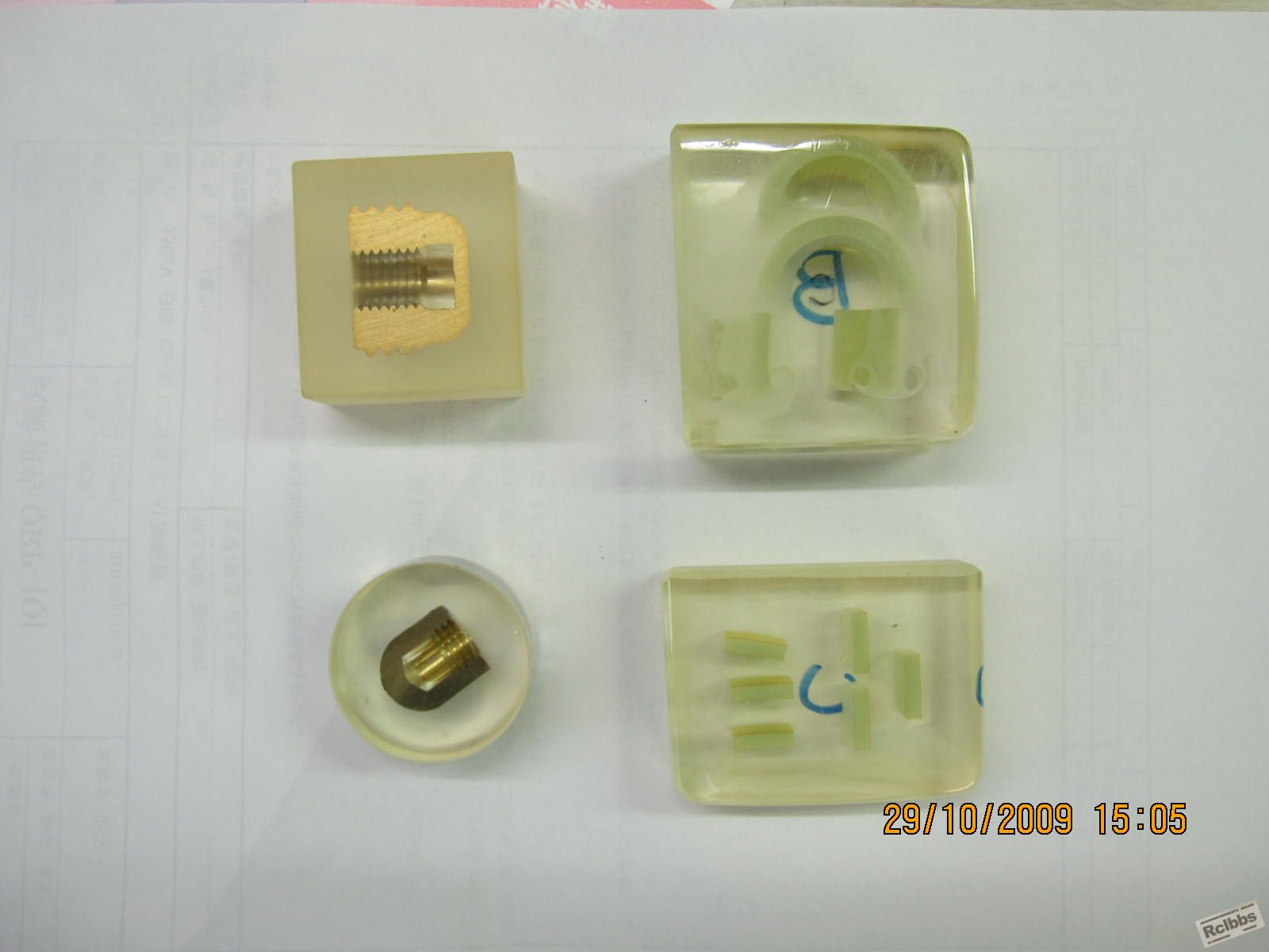

 楼主| 发表于 2010-6-25 10:09:11 | 显示全部楼层
老师磨的样。
第一次去日本培训的3个月,最后那几天,我磨一个样到抛光完成,就3到5分钟时间吧,比他要快。。。。。。但是一直没他磨的好。
所以第二次去就专门拍了样的照片
回来膜拜

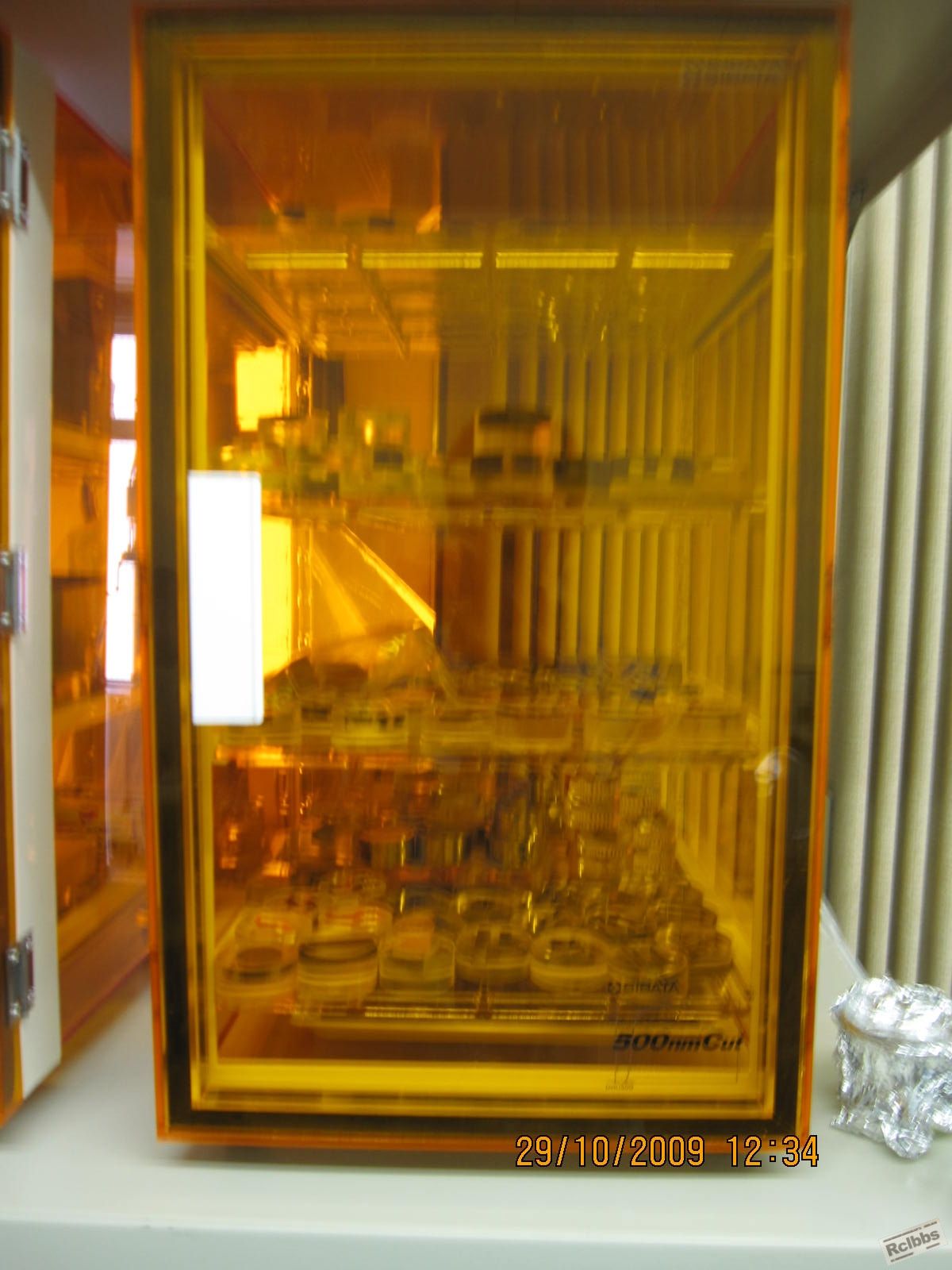

 楼主| 发表于 2010-6-25 10:11:57 | 显示全部楼层
存样的样品柜
国内没的买。。。。。。密封性很好的

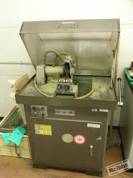

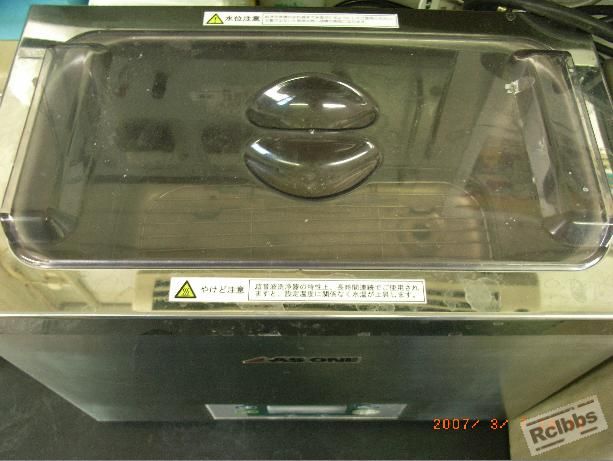

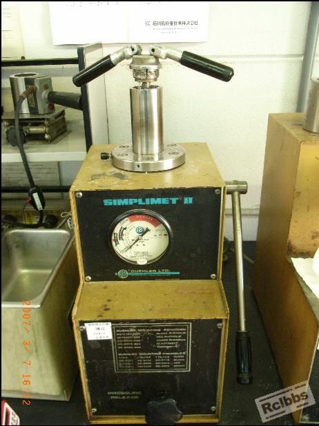

 楼主| 发表于 2010-6-25 10:25:27 | 显示全部楼层

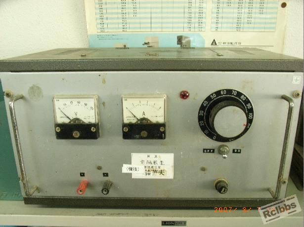

切割机 超声波清洗机 电解抛光仪 热镶嵌机

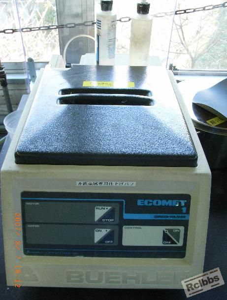

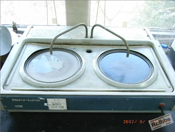

 楼主| 发表于 2010-6-25 10:26:54 | 显示全部楼层

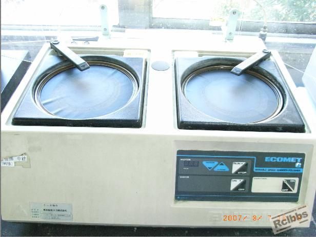

磨样机
抛光机
抛光机

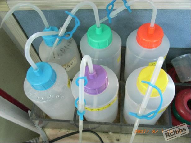

装腐蚀剂的瓶子

发表于 2010-6-25 12:17:50 | 显示全部楼层
很精美,手工磨得吗?
 楼主| 发表于 2010-6-25 12:45:09 | 显示全部楼层
回复 30# limeihua20
都是手工磨的
精美谈不上
勉强合格吧

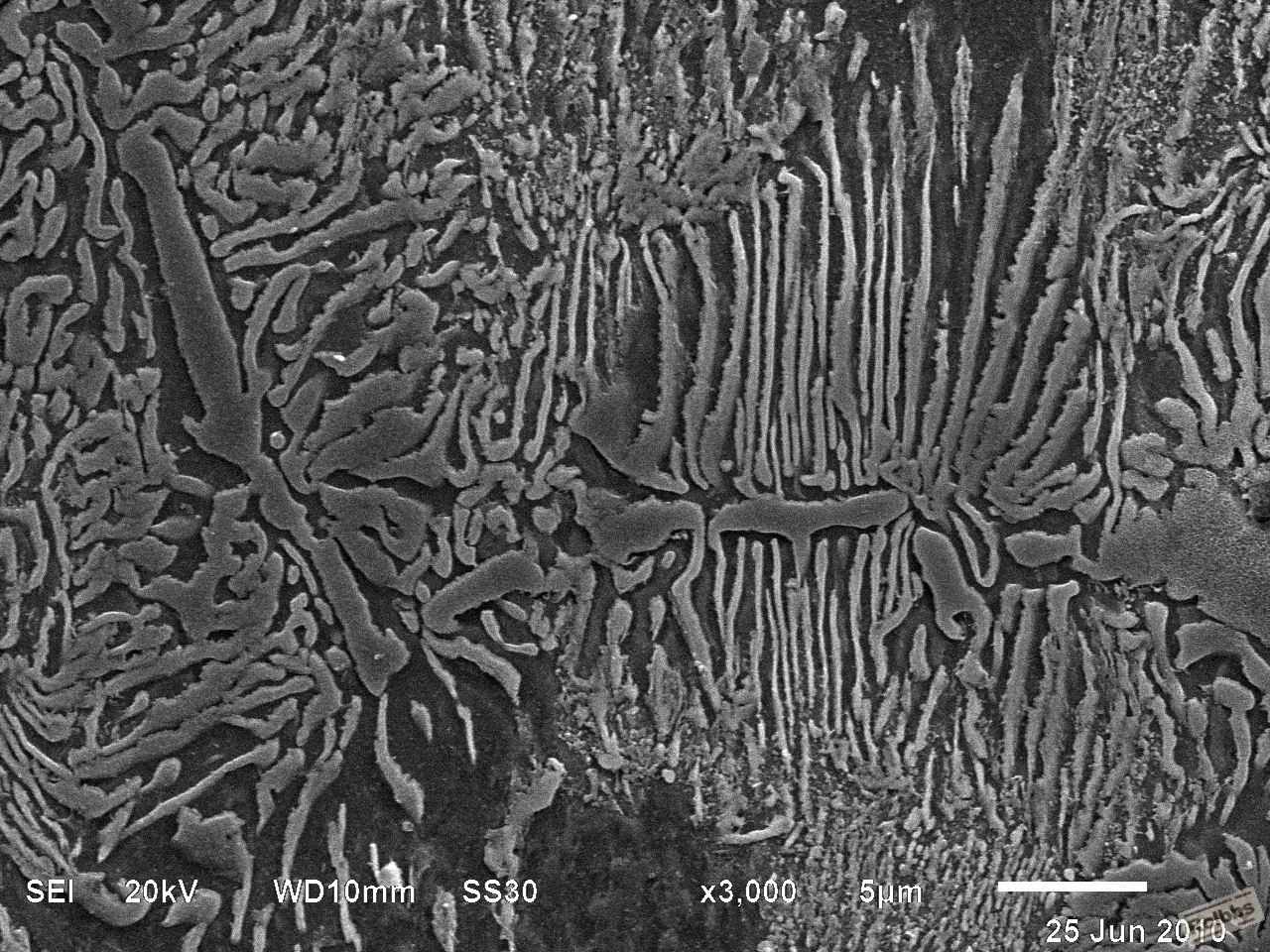

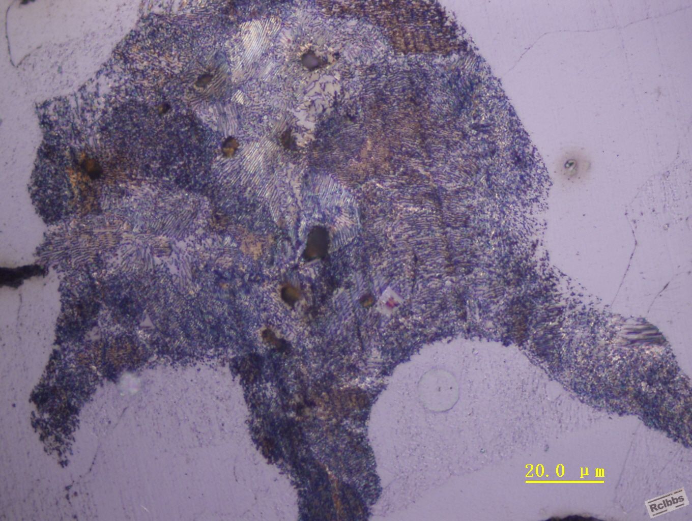

 楼主| 发表于 2010-6-25 15:39:05 | 显示全部楼层
继续上图
今天做的球墨铸铁
忙完之后想看看电镜下是什么状态
金相
珠光体,样磨的不是特别好,可以看见纵的划痕。有个TIN夹杂。

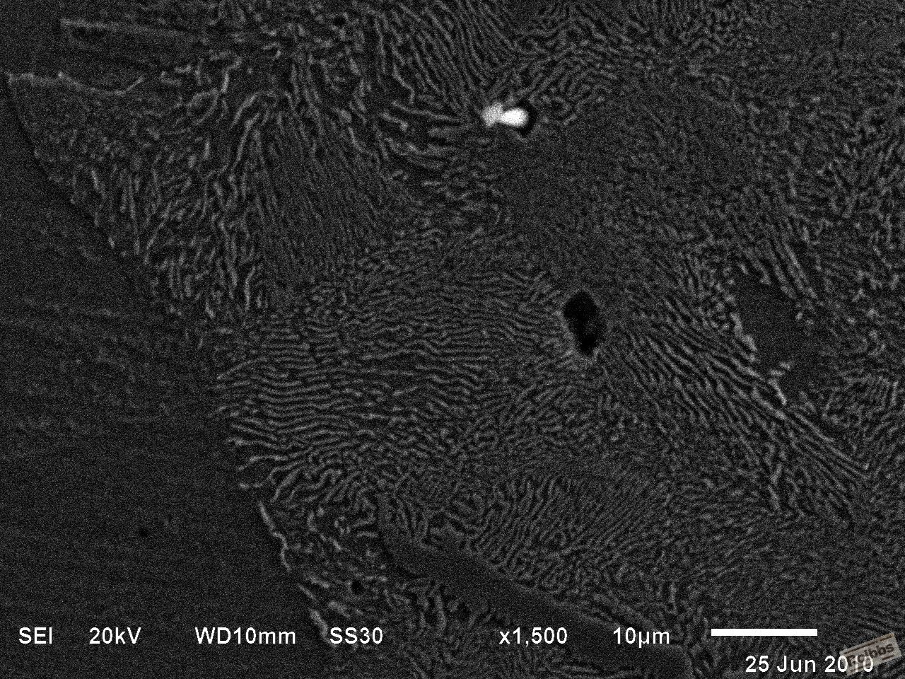

珠光体在电镜下照片,导电性不是很好,很难看。
喷金后照片,这个有点意思。

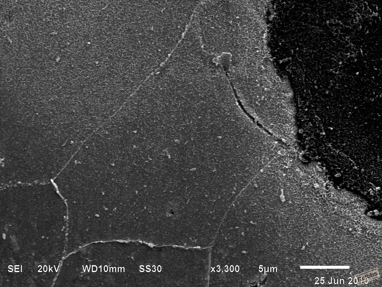

来个晶界的照片,靠近石墨的地方开裂了。

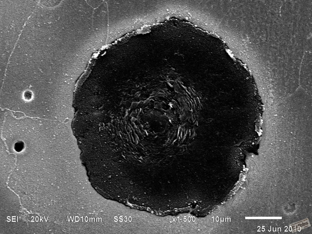

石墨的照片,中间能看到鳞片状分层。

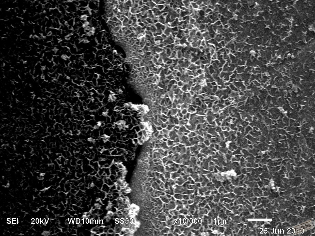

石墨与基体结合处的照片,这个也有点意思。标尺1微米的,所以比较满意。

发表于 2010-6-25 15:49:00 | 显示全部楼层
镶嵌时用的什么材料,很透明啊,有些像琥珀,很不错
 楼主| 发表于 2010-6-25 15:52:10 | 显示全部楼层
回复 33# yys11
   冷镶嵌树脂
比热镶嵌好的一点就是金属与树脂间几乎没有裂缝。

发表于 2010-6-25 16:12:10 | 显示全部楼层
冷镶嵌树脂国内有卖吗?哪种比较不错,像这种镶嵌,简直就是工艺品,干工作也很有成就感呀
 楼主| 发表于 2010-6-25 16:14:38 | 显示全部楼层
国内很多的
上海耐博有,不过我不用他们的。。。。。。买了他们的抛光粉,感觉不是很好
我们买的标乐的

发表于 2010-6-26 12:39:09 | 显示全部楼层
日本用的抛光机转速是多少的啊 ,抛光布是什么材质的
 楼主| 发表于 2010-6-26 12:50:49 | 显示全部楼层
抛光布是标乐的
转速1200
