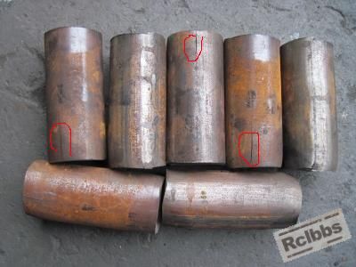

[原创] 又发现钢材裂纹。我国的钢材怎么这么差?

专家就是厉害,可以将直径50mm的钢材挤破成这种顺裂!
如果一挤就破的钢材,这种钢材不知道还有何用?还能叫“钢材”吗?

有很多合金元素的钢材脆性大,钢材出厂时没有很好的消除轧钢应力。将园钢切分节前应确定是否是退火组织。

裂纹钢材就是普通45#钢,直径50mm。
    顺裂!不可思议!

    你看:裂纹在被挤断的头部。

改用锯切割会好的多,有时候并没有裂缝,但用冷剪会因剪切应力过大,钢材会在比较脆弱的地方形成裂纹,然后迅速扩展,形成图片中的裂纹。

能用冷剪机将园钢直径50mm切分节。同时也能将园钢直径50mm挤破。

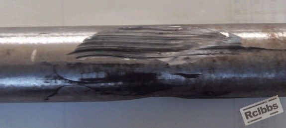

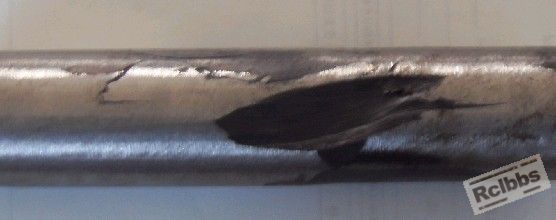

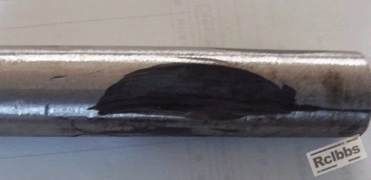

    这些材料缺陷够明显得了吧,供货商看了就说可以退货,遇到这样的情况是有的,不可避免的。

    应当是加工厂的加工工艺有问题,与钢厂无关。

能分析下这个什么原因产生的裂纹吗?

这种裂纹典型的是钢厂质量检验没把好关,你可以要求赔偿和退货的。
我们也是做特钢的,一般出现这个裂纹的话都不会发货了。。。

是在没有剪切时就发现了还是剪切完了才有的,如果是剪切完了才有的 是剪切工艺不当造成的!剪切前可用适当加热去应力!
