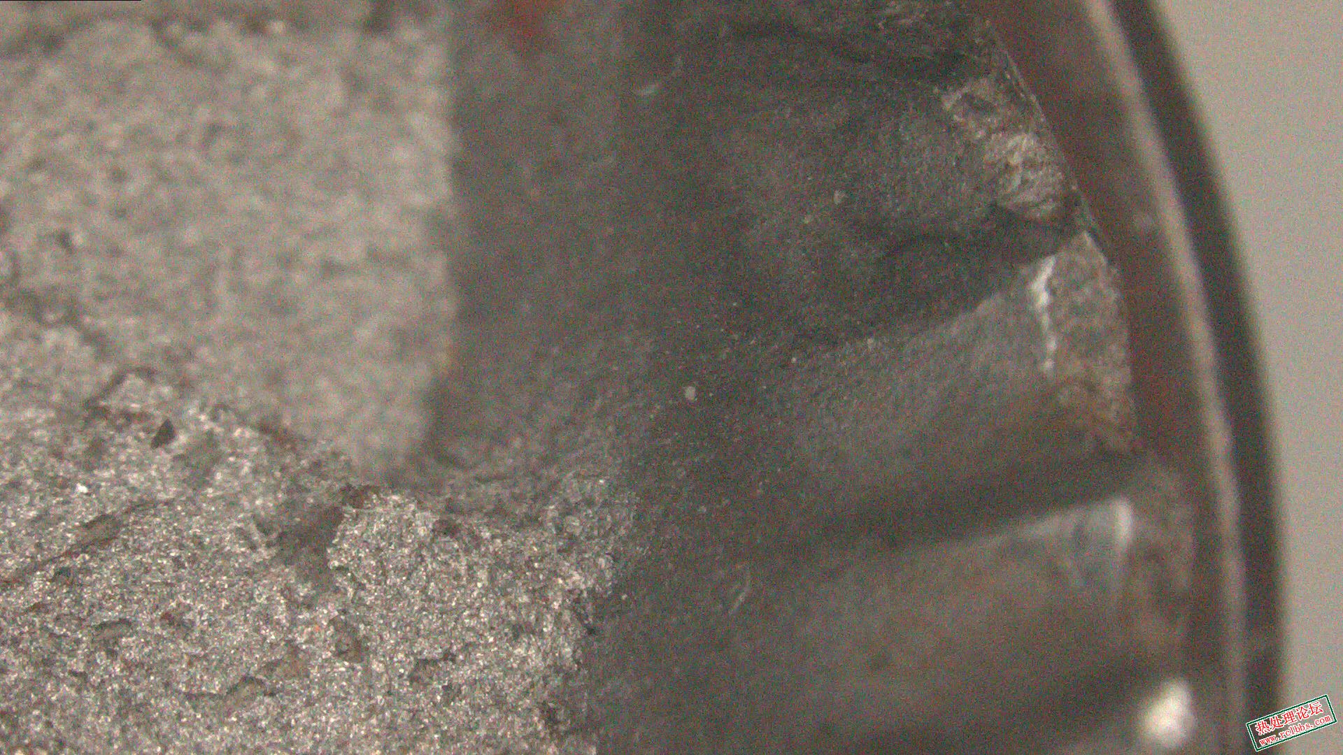

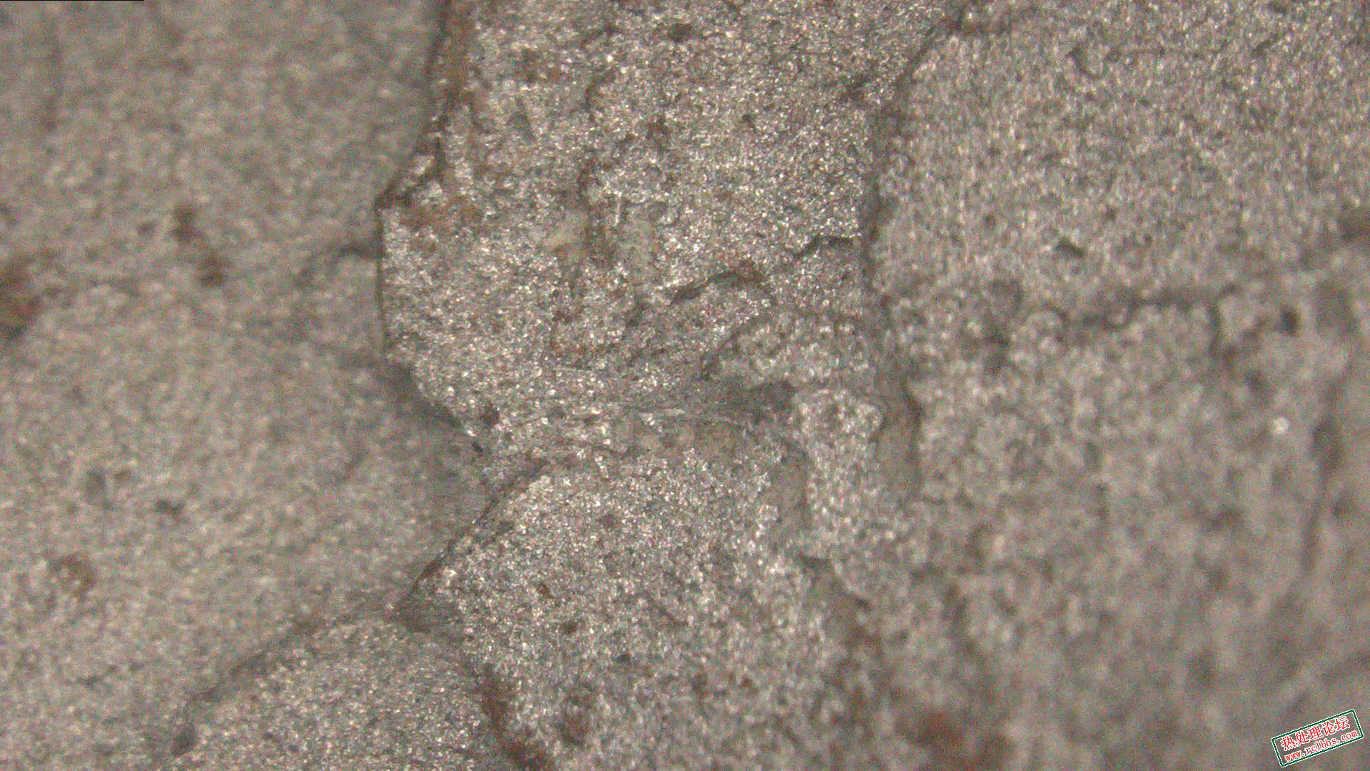

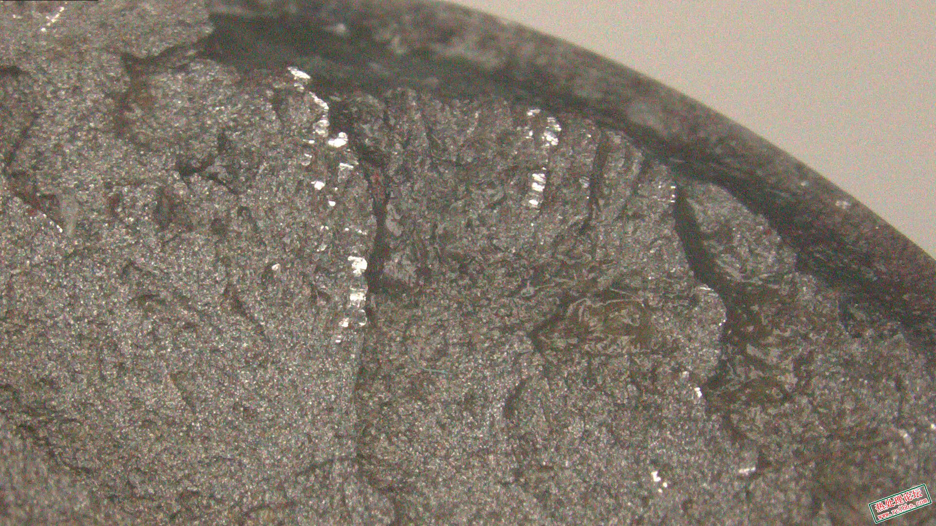

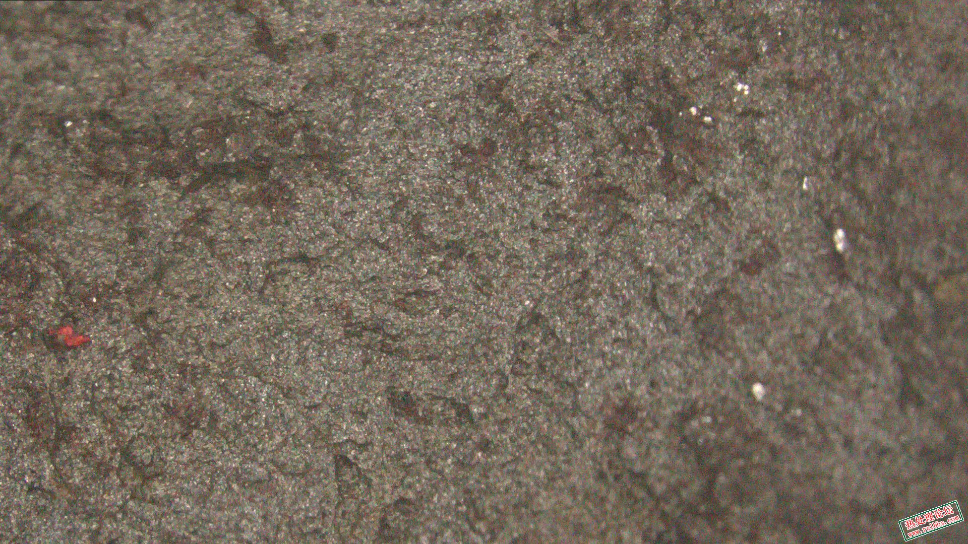

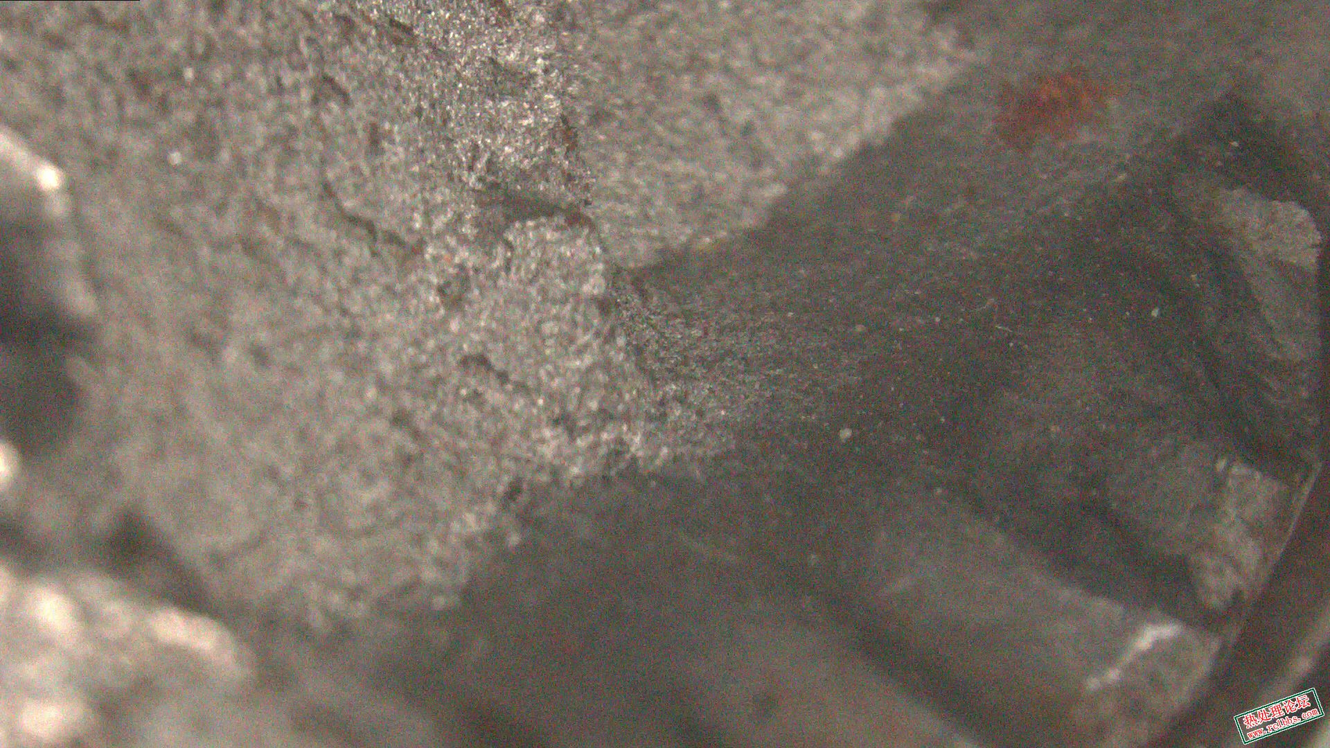

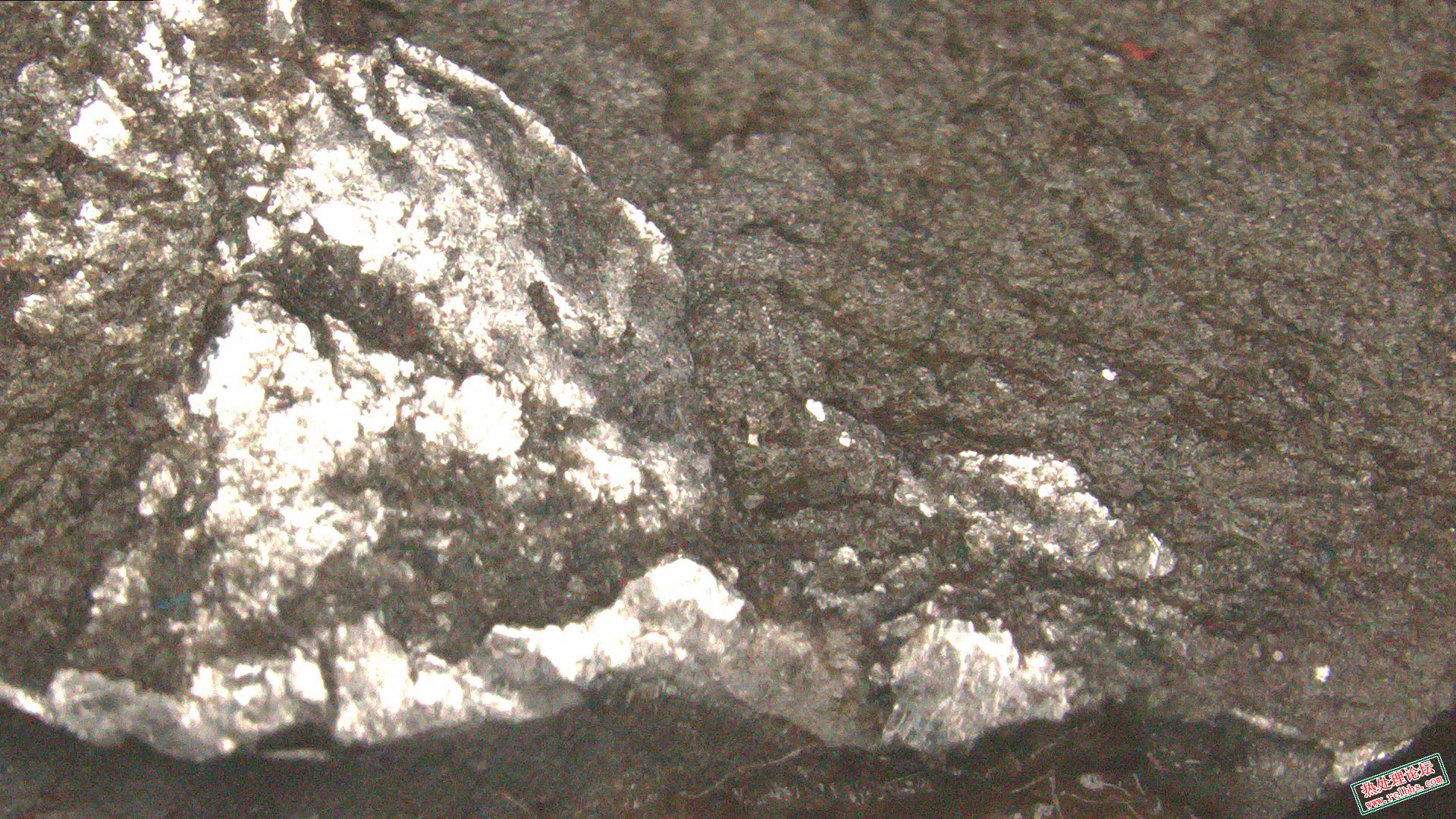

通过体式显微镜放大后拍的照片见附件,根据照片看看是否有助于分析?
中间这根轴断口1
中间这根轴断口1
中间这根轴断口2
中间这根轴断口2
中间这根轴断口3
中间这根轴断口3
最右边这个轴断口2
最右边这个轴断口2
最右边这根轴断口3
最右边这根轴断口3

个人想知道的是,楼主提到了断裂处有圆弧,请问圆弧多大,是真的圆弧过渡的吗,这个很重要的,还有此轴热处理后是否有矫直过程,如果有,多大的力矫直,用什么设备,我个人分析,考虑从应力集中这一块去考虑和分析,为啥三根轴,都断在同一个位置呢
