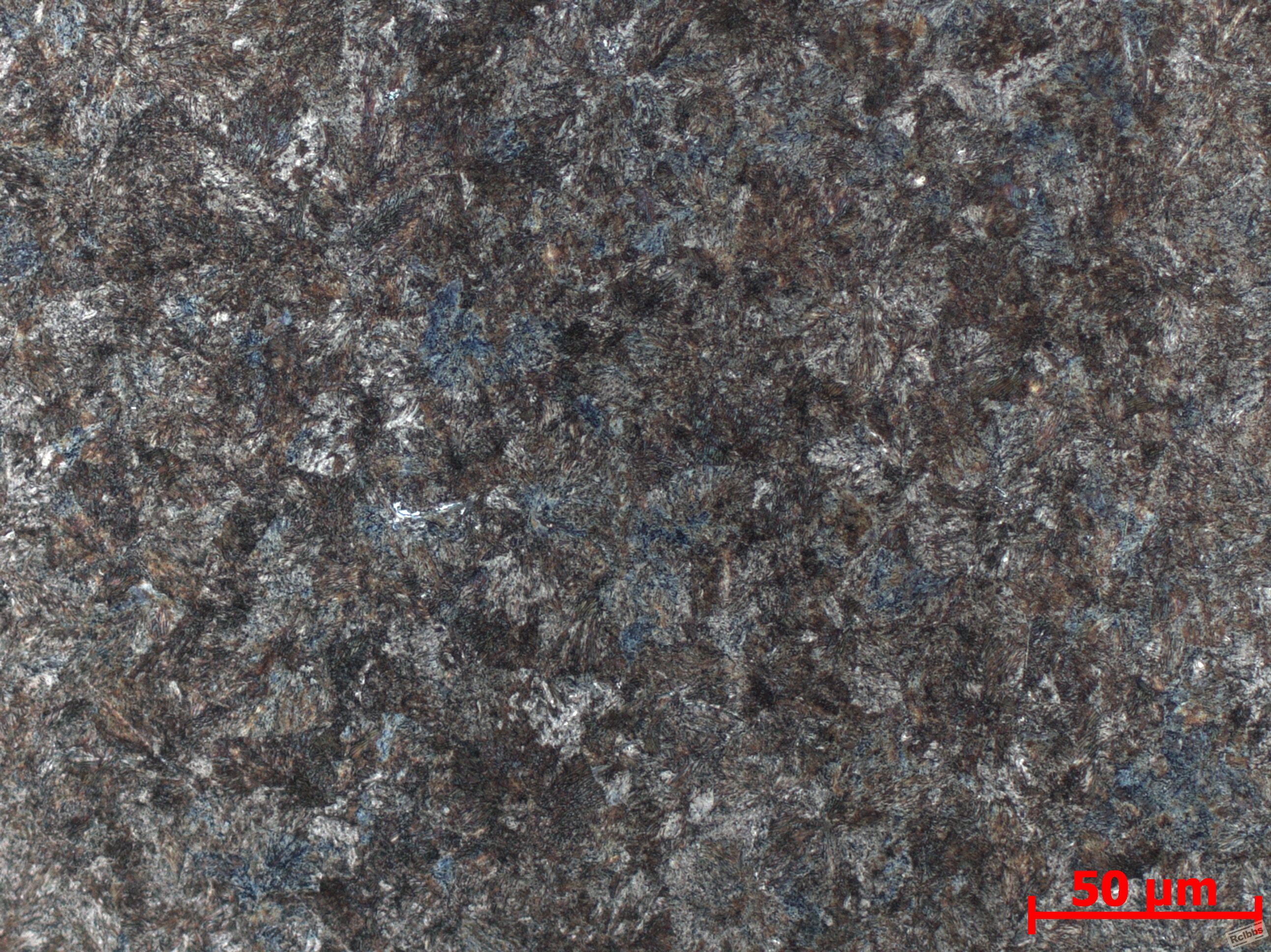

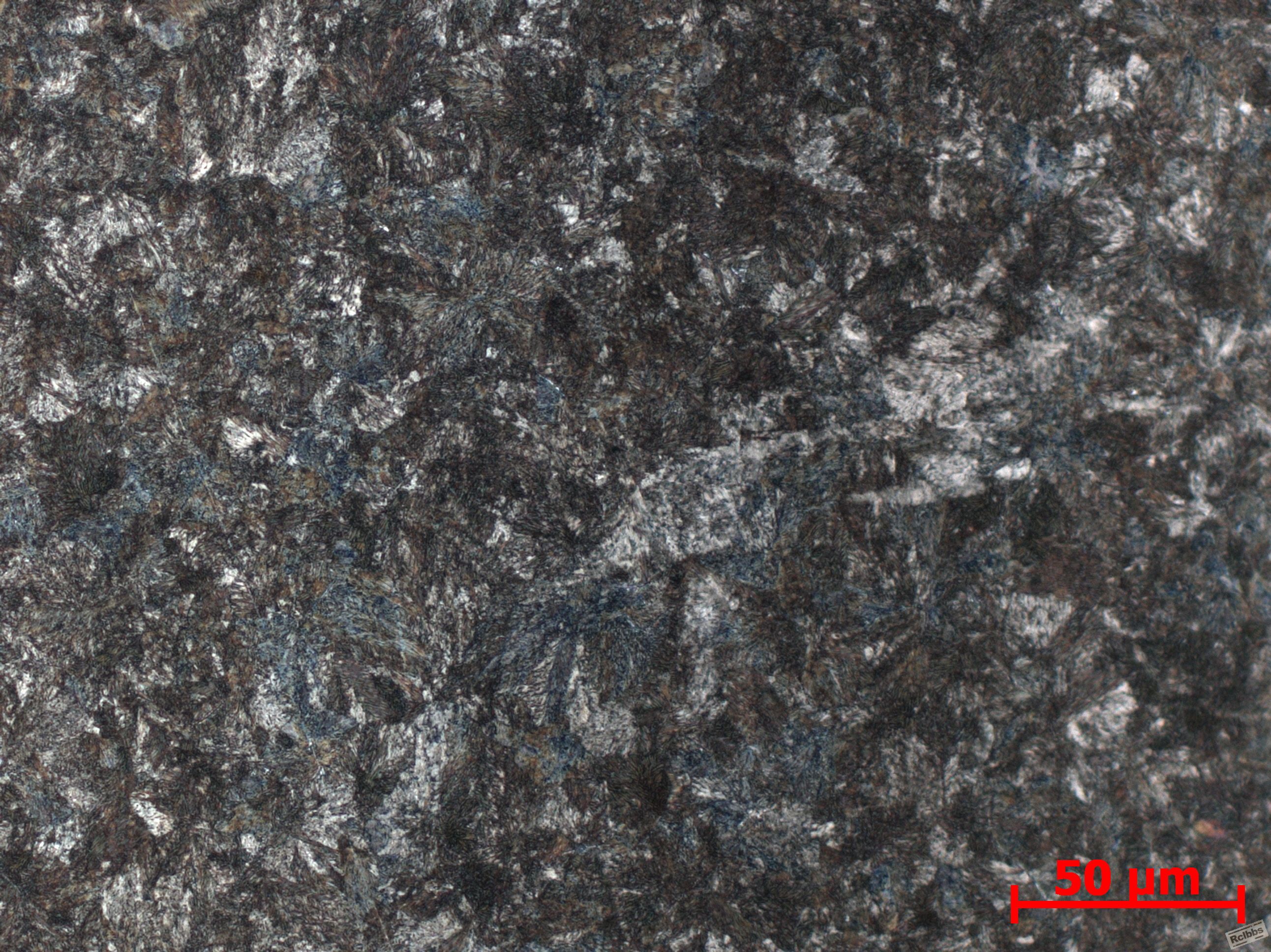

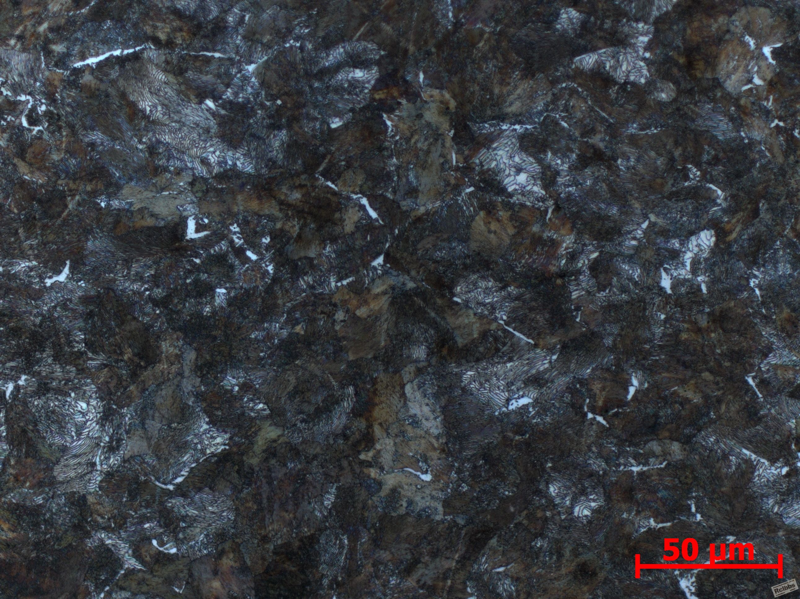

[求助] 传几张组织照片,请大家帮我看看
 楼主| 发表于 2010-6-29 08:51:26 | 显示全部楼层
回复 20# leomet
组织500X状态感觉,不能完整判断索氏体的发育状态和上贝组织的程度
1
1
2
2
3
3
发表于 2010-6-29 08:58:18 | 显示全部楼层
确实很难判断啊
发表于 2010-6-29 08:59:53 | 显示全部楼层
高手来了
跟这样的不是十分干净的组织(单一相里可能混合少量其它相但又不确定的)
还有别的方法可以判断吗
发表于 2010-6-29 09:02:53 | 显示全部楼层
应该属于细珠光体,不属于索氏体。
该组织应该不是调质得到了,好像正火得到的
 楼主| 发表于 2010-6-29 09:19:57 | 显示全部楼层
组织按照片层间距的标准来讲,可以归为屈氏体类,
但是个人不喜欢分什么珠光体,索氏体、屈氏体,
片层间距在70-80nm之间,
组织是加工是奥氏体化+等温淬火,所得,
材质:82A,
可以从金像照片,看到有二次渗碳体析出。
发表于 2010-6-29 09:21:45 | 显示全部楼层
第2张和第3张腐蚀剂不一样吗
很好奇
 楼主| 发表于 2010-6-29 09:32:27 | 显示全部楼层
第2 、3 张是不同截面的组织照片
签到天数: 474 天
发表于 2010-6-29 16:37:24 | 显示全部楼层
OM 解析力不夠時, 就只好借助SEM.
fine Pearlite 層片間距, OM 當然無法解析.
