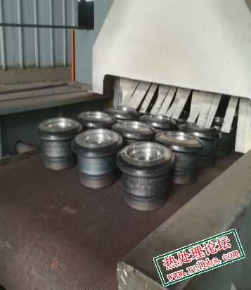

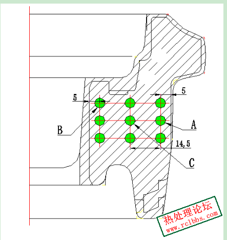

 楼主| 发表于 2024-8-21 09:53:15 | 显示全部楼层
不好意思各位大佬,前面信息有误,描述不清楚,在此更新一下
整体工艺为原材料→下料→加热→模锻→调质→抛丸→机加工→钻孔→探伤→防锈包装
材料是40Mn2
支重轮轮体
820度淬火96分钟    油冷
510度回火150分钟
之前是水冷(水基淬火液5%),开裂多,用油不开裂,但是金相不合格
金相观察位置是距离内孔15mm左右位置,评级7级
组织是下面,想问下什么原因导致?有什么改善方法吗
检测切面
检测切面
产品
产品

发表于 2024-8-21 10:09:02 | 显示全部楼层
整体工艺为原材料→下料→加热→模锻→调质→ ...
油也分快油,慢油,要结合自己的产品,材料及热处理要求,选择合适的淬火介质。。。再有就是既然油淬了,淬火温度就提高,840-860淬火都没有问题,搅拌速度再提高些试试看。其实这个产品不是网带炉的菜,看样子,产品不小,多用炉做最合适了

签到天数: 657 天
发表于 2024-8-22 10:14:33 | 显示全部楼层
zhuyf220723 发表于 2024-8-21 10:09
油也分快油,慢油,要结合自己的产品,材料及热处理要求,选择合适的淬火介质。。。再有就是既然油淬了, ...
我也奇怪,这么大工件网带炉怎么完成淬火的?
