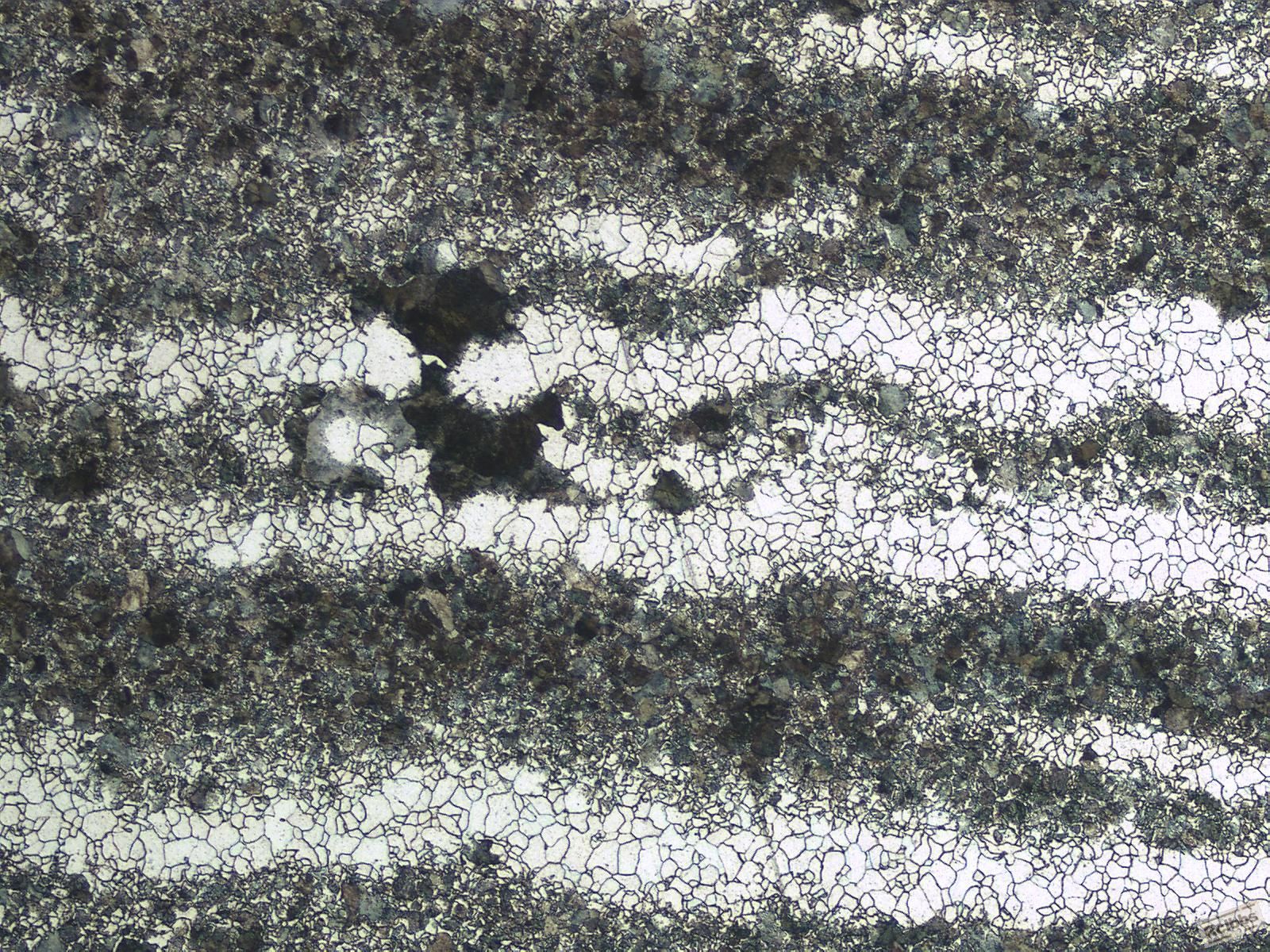

是的,但里面也有一些马氏体(褐色)。
退火态能出现马氏体?难道是此种钢的特性?个人感觉像是混晶呢?

为什么退火态不能有马氏体?马氏体是在退火前就形成了。
马氏体的晶界没显示出来,你怎么能说有混晶呢?铁素体的晶粒度还是蛮均匀的。
发表于 2013-4-12 22:15:29 | 显示全部楼层
是否带状很严重?我的牌号和你的一样,出现这样的,参谋一下

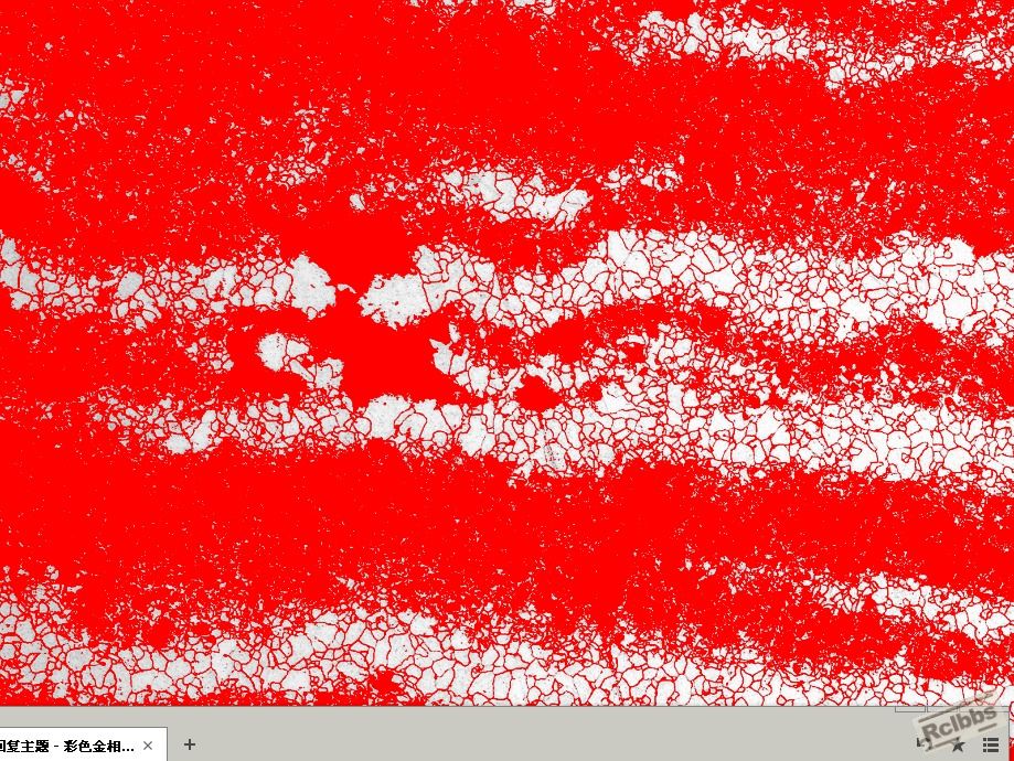

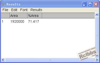

发表于 2013-4-12 22:21:17 | 显示全部楼层
我这样算比例对吗?
你这个P+F热处理做的很漂亮,能否告知热处理详细资料?
有带状组织很正常,我也经常看到,没什么大惊小怪的。

棕色带状区域中的细节不是很清楚,个人感觉应该是回火索氏体,不应该是铁素体。

棕色带状区域是马氏体或贝氏体,高温回火后分不清了。
棕色带状区域外也有棕色的颗粒晶体,那些是铁素体。
