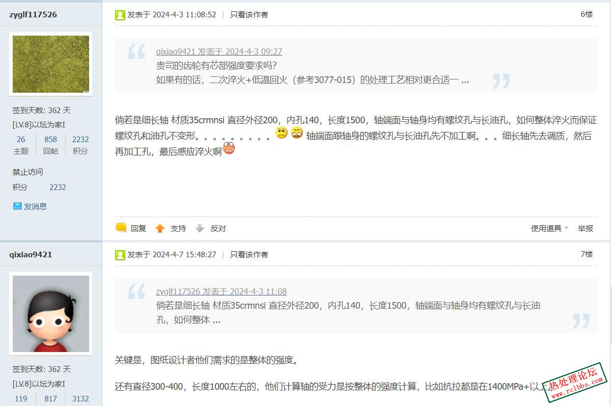

qixiao9421 发表于 2024-9-25 08:40
工程机械的其它产品熟悉吗?
比如 销轴? 35crmnsi 整体淬火 比如20crmntih调质
这个问题,很久之前在这个帖子上交流过,不过号被封了。。。
