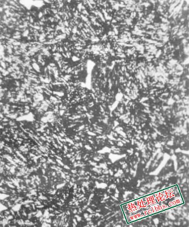

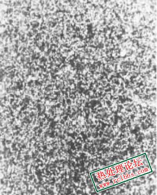

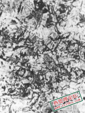

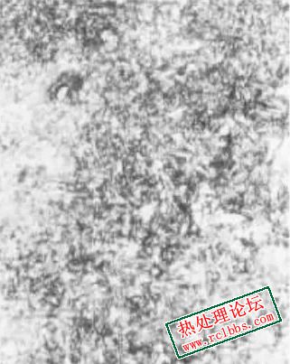

我找了几张图,那你看看什么问题,我反正我是要翻书和用软件识别,大神可以指点江山也能说一下图片有啥不同和反正看看组织体就明白,没那么复杂,我发帖就是想搞清楚什么回事,不逗闷子

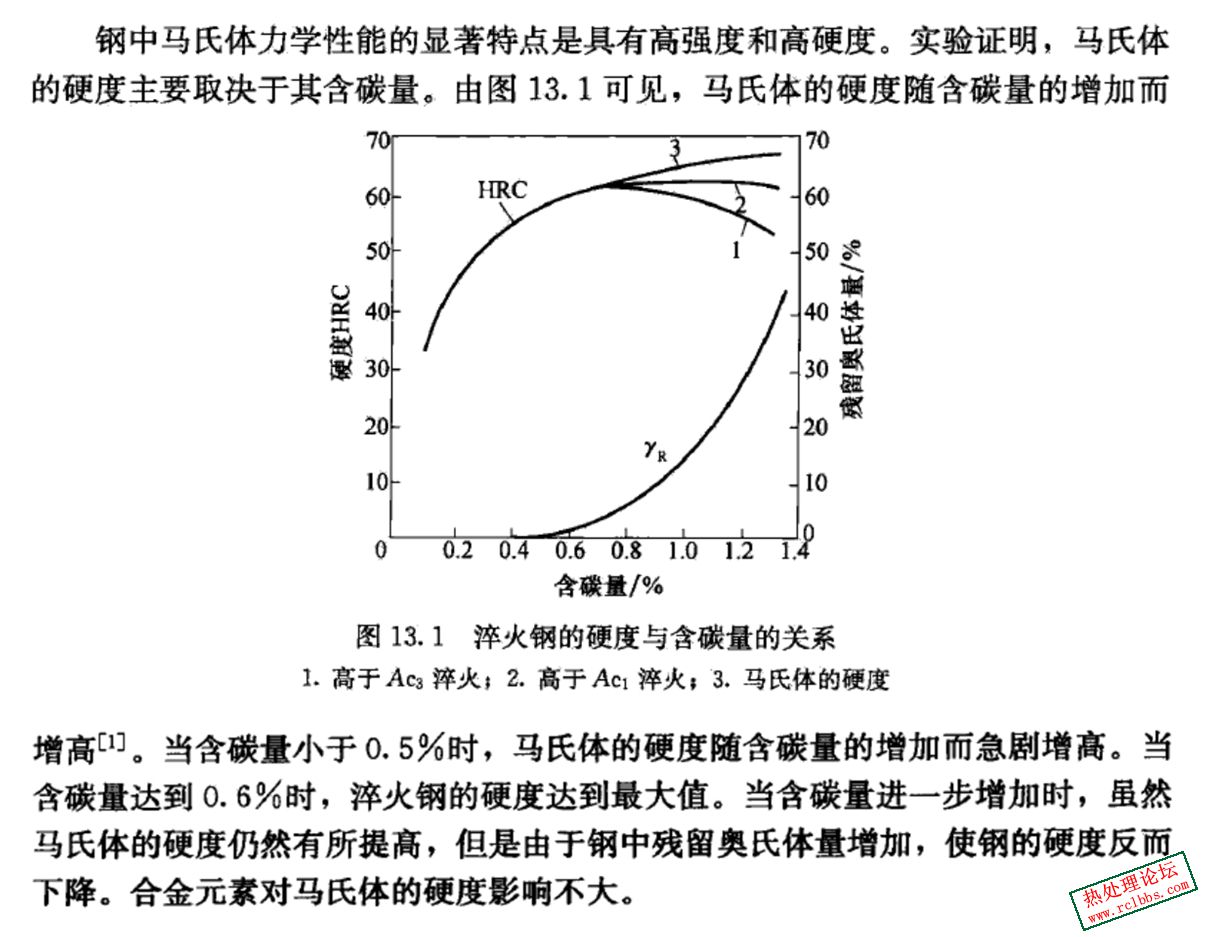

有人建议你看金相其实也没错,有时候,有图就有真相,当然,能不能看出问题,还在于个人的修为和积累。
看一张刘宗昌《马氏体相变》书中的截图:
钢的硬度主要还是依靠马氏体的硬度来支撑,而不是靠碳化物(尽管碳化物对硬度也有正贡献),M的硬度主要取决于碳在α相中的过饱和度,所以溶入奥氏体的碳越高,M的硬度就越高,这就是所谓的淬硬性,它主要还是跟碳有关(这里还要注意将M的硬度和钢的硬度稍稍区分一下,图中有说明)。
大部分合金元素的作用是将C曲线右移,所以提高的是淬透性(硬化层的深度),它跟淬火最高硬度没有太大关系,合金元素是可以进一步强化基体,但跟碳比,作用就弱多了,再说亚共析钢在淬火态,只要奥氏体化充分,组织中何来碳化物?回火时碳化物析出,但回火后硬度一般都是下降的,足以说明碳化物对硬度的支撑是极其有限的。

说的正确,但也不绝对。高合金元素的钢(M50NiL或者CCS-42L)这些钢要500度以上高回,洛氏硬度还要60以上,就是靠碳化物了。
