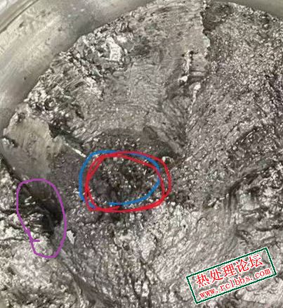

发表于 2024-11-13 13:30:49 | 显示全部楼层
   1、该轴叉是热处理后即断裂,还是运行多久断裂?
   2、回火索氏体粗大,叉轴锻后似未退火或正火处理,或处理不良?
   2、断口上有摩擦痕迹,叉端断口呈锥状(中心外突),似为低周扭转疲劳断裂特征。

 楼主| 发表于 2024-11-13 13:58:09 | 显示全部楼层
   2、回火索氏体粗大,叉轴锻后似未退火或正火处理, ...
产品大概在旋转9000圈时断裂,热处理记录都有显示证明当时已经调质完成,当时的记录热处理参数正常

发表于 2024-11-15 11:14:54 | 显示全部楼层
玛维影歌 发表于 2024-11-12 13:09
感觉裂纹源头在这里,另外,组织确实粗大且不均匀
111.jpg 紫色台阶另外一次 会不会也有裂纹源。两侧裂纹交汇形成台阶

发表于 2024-11-18 10:26:26 | 显示全部楼层
你分析的对,就是淬火开裂的。。降低淬火温度至810,用淬火液盐水油都可以调质
