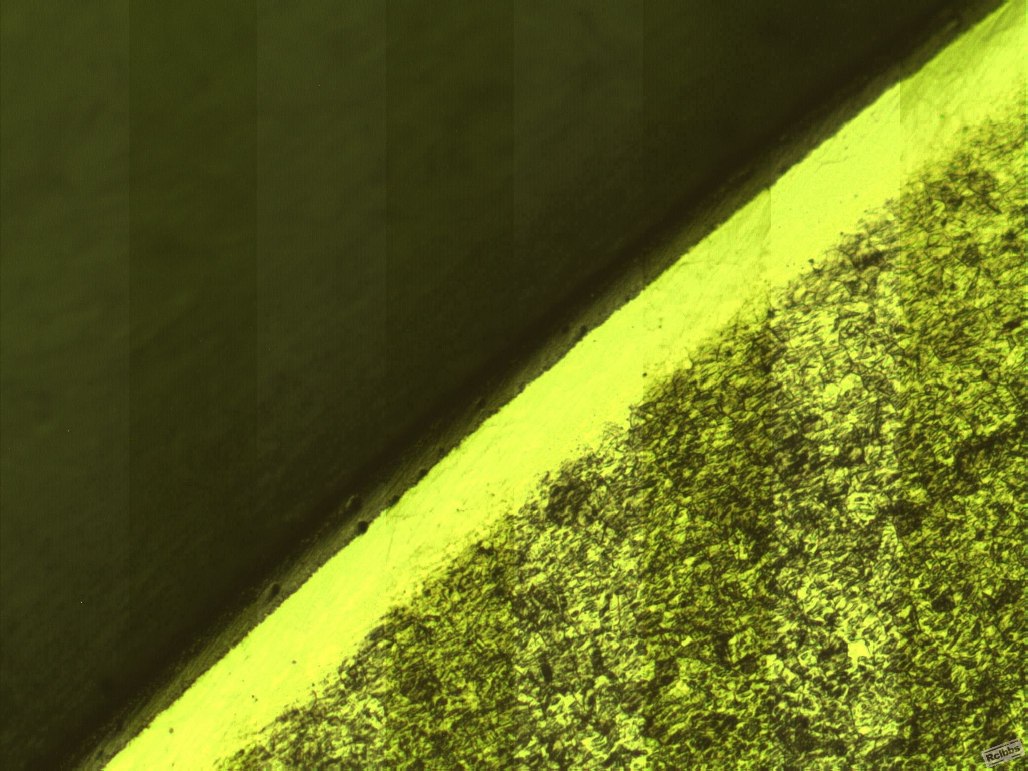

发表于 2012-6-24 19:01:01 | 显示全部楼层
这是我们用316不锈钢低温渗碳的照片!

发表于 2012-10-13 09:18:02 | 显示全部楼层
csu0603040510 发表于 2012-6-24 19:01
这是我们用316不锈钢低温渗碳的照片!
     渗碳件表层怎么会有一白亮层呢?能否分享一下你的渗碳工艺?
发表于 2012-10-14 15:43:38 | 显示全部楼层
是304奥氏体不锈钢啊!
发表于 2012-10-14 16:38:07 | 显示全部楼层
我那个图片是316不锈钢渗碳,这是bodycote公司的Kolsterising工艺做的。
