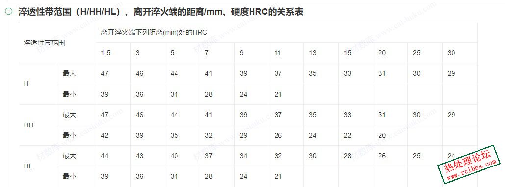

我觉得是你们在购买材料的时候出现了偏差。
图纸上的16MnCr5应该是德国牌号16MnCr5(W-Nr  1.7131)通常分为①合金结构钢②保证淬透性结构钢
当作为①使用时,选择国内的16MnCr5即可
当作为②使用时,选择国内的16MnCr5H/16MnCr5HH/16MnCr5HL
                          此时需要根据要求选择合适的淬透性带,因为价格不同。

我看了你前面的回复,1模数的齿不可能连320HV的心部硬度都达不到。
1、确认你们检测心部硬度的位置,与最近的淬火油流通顺畅的表面之间的垂直距离,假设为Xmm;
2、查你们原材料的端淬值,第一步的X是多少,一般就再+2。比如X=7,就查J9值是否大于320HV,如果符合就说明材料满足,不符合就找材料供应商签单独的技术协议,要求提高端淬;
3、材料端淬符合第二项要求之后,检查你们的装炉量、装炉方式及淬火温度、油搅拌、油温设置、油循环等影响淬火烈度的过程参数。
对了,这个材料的参考标准是EN10084或ISO683-3

首先要确认材料的淬透性,看客户要求,材料淬透性J9要达到36HRC以上,淬透性不好,白搭
