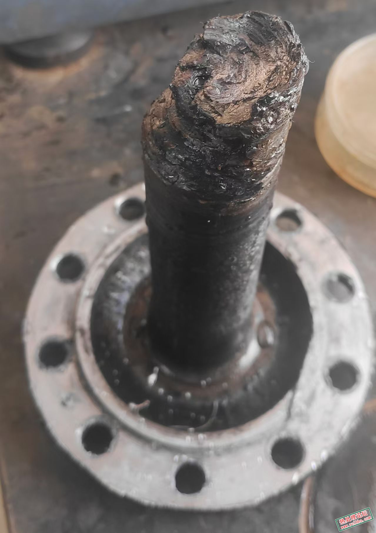

断裂位置大概在中部,这是全貌,图纸的话我明天去查下

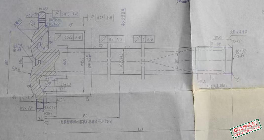

前辈您好,这是图纸!!!!!!!!!!
签到天数: 608 天
发表于 2025-2-13 15:46:10 | 显示全部楼层
zhouhaohui 发表于 2025-2-12 18:14
前辈您好,这是图纸!!!!!!!!!!
嗯,好的!
结合图纸和断裂时效的相关照片,表明:
1) 该轴断裂部位在动力输出端——花键段的交界面;
2)由于法兰盘端连接轮胎,为被动端,在花键段断裂之后,与依然转动的花键段继续摩擦,造成原始断面模糊,使原始断面裂源消失;
3)根据轴身直径在36.2mm左右,热处理方向若单件调质、单件中频淬火+低温回火,理应可以实现基体组织为均匀的回火索氏体+表层细针状回火马氏体组织和相应的硬度值(即调质层硬度可以实现30HRC左右,表层可以实现50HRC左右),同时实现表面硬化层深度。——此处,楼主没公布,可自己检查确认;
4)从楼主上述分享的基体组织,出现大量的铁素体,说明调质工序就未能做到位,使材料强度大大下降。置于表面硬化层深度和硬度值控制是否符合图纸,请楼主自己切片检查。
5)从断裂结果看,似乎使材料强度不符合使用预期的负载而导致的断裂。但由于车辆行驶的环境是否恶劣,如陷入深坑泥潭的淤泥环境,那就不清楚喽!

发表于 2025-3-23 07:54:10 | 显示全部楼层
从图片看,分析:首先是差壳半轴咬死(这个过程其实是缓慢的,开始可能是啮合困难,阻力增大,后期彻底咬死,导致力往半轴花键端聚集),从断的部位看,在花键以下,也就是感应淬火有效范围之外,因此,考虑首先查找差壳问题。
