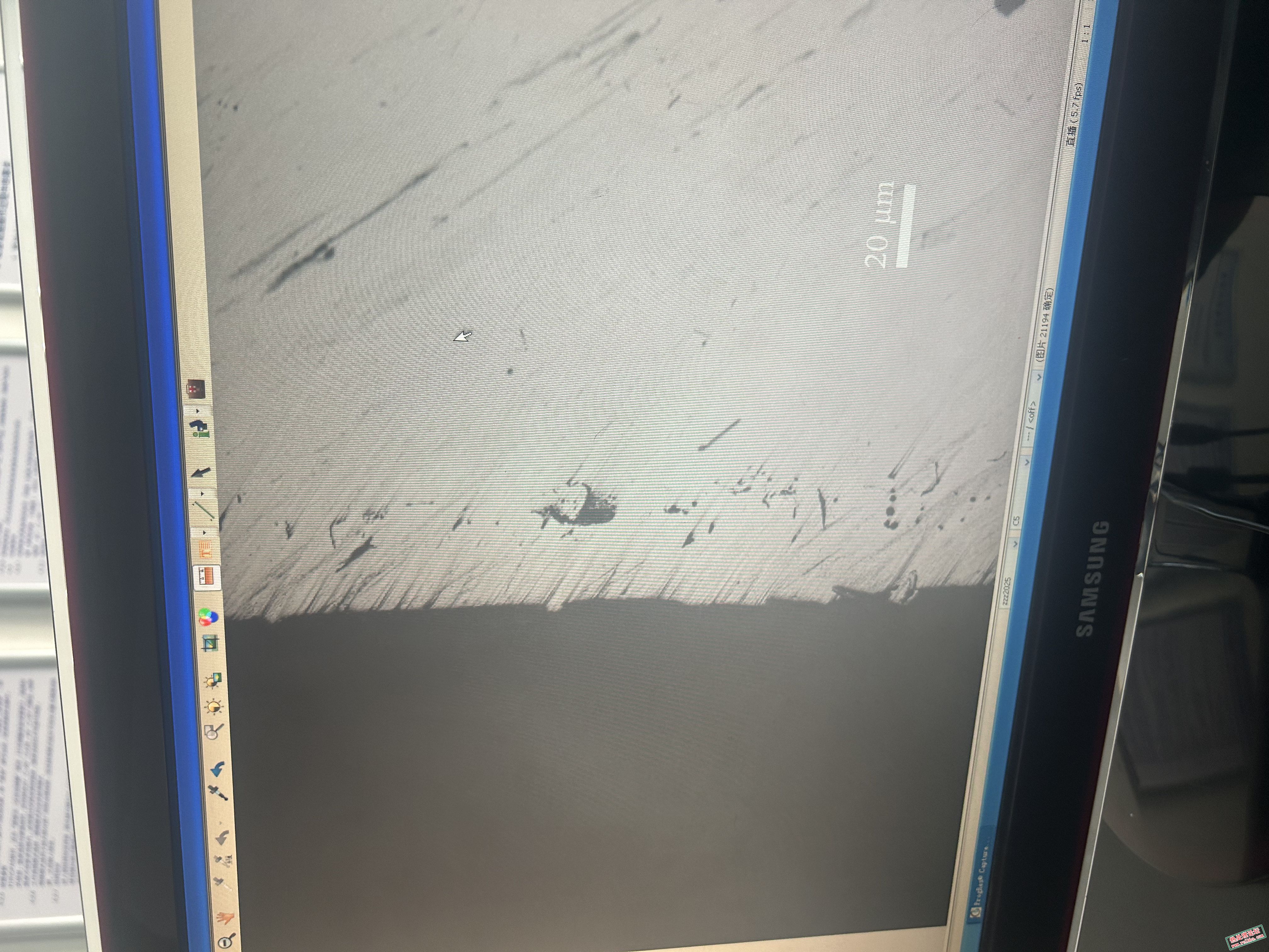

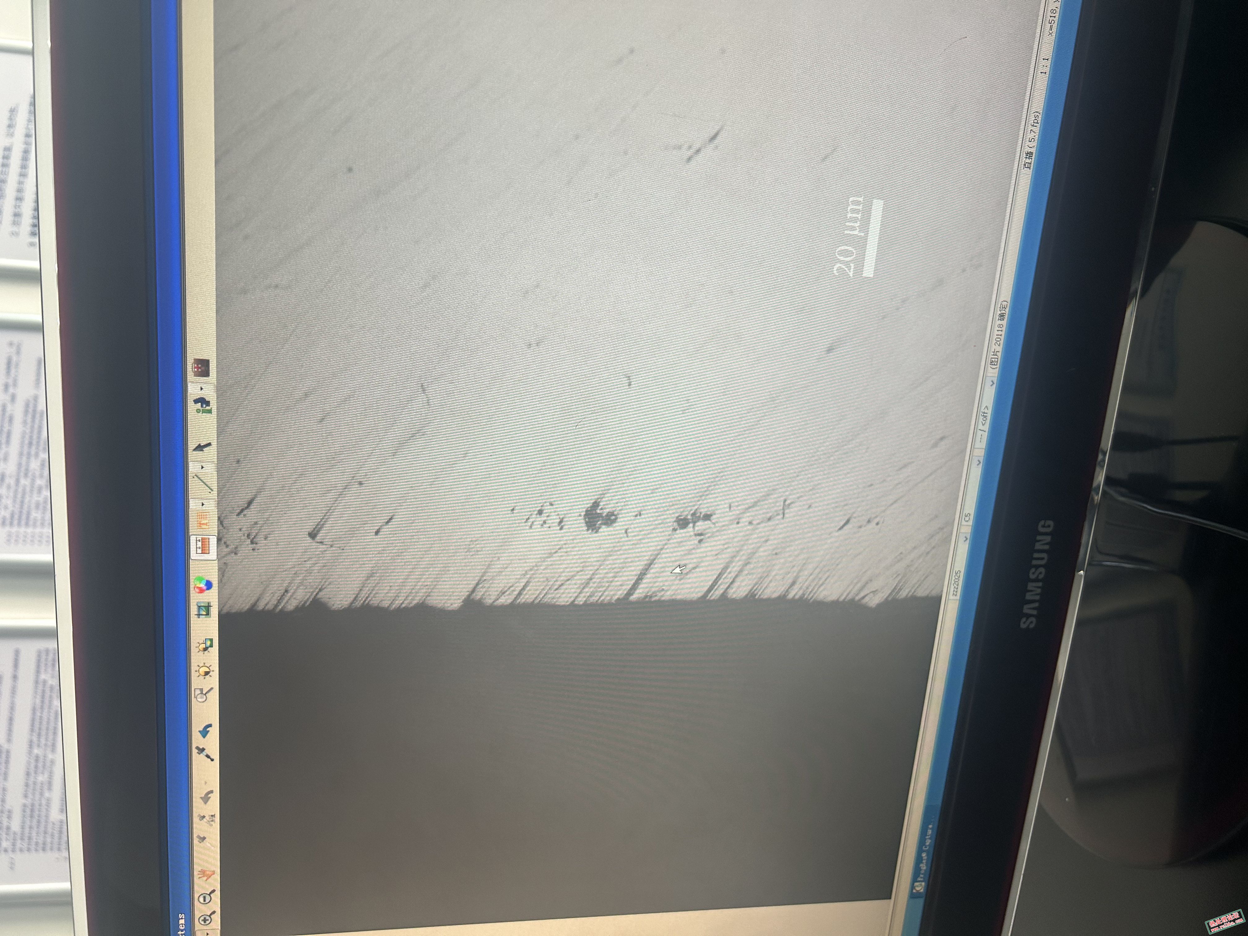

 楼主| 发表于 2025-2-10 21:38:45 | 显示全部楼层

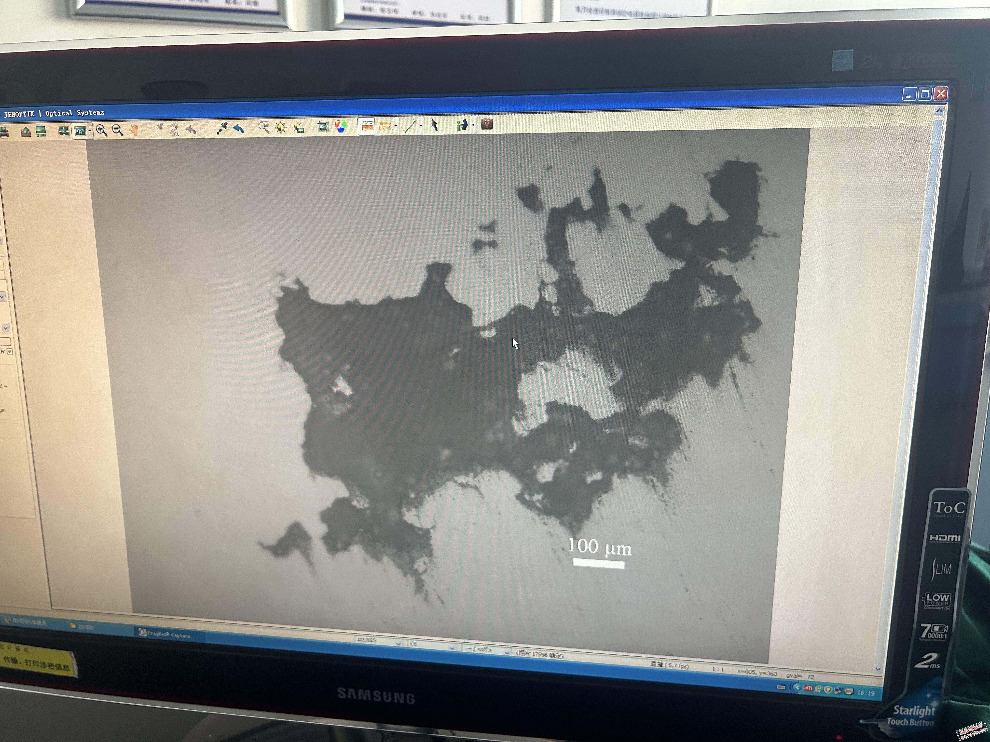

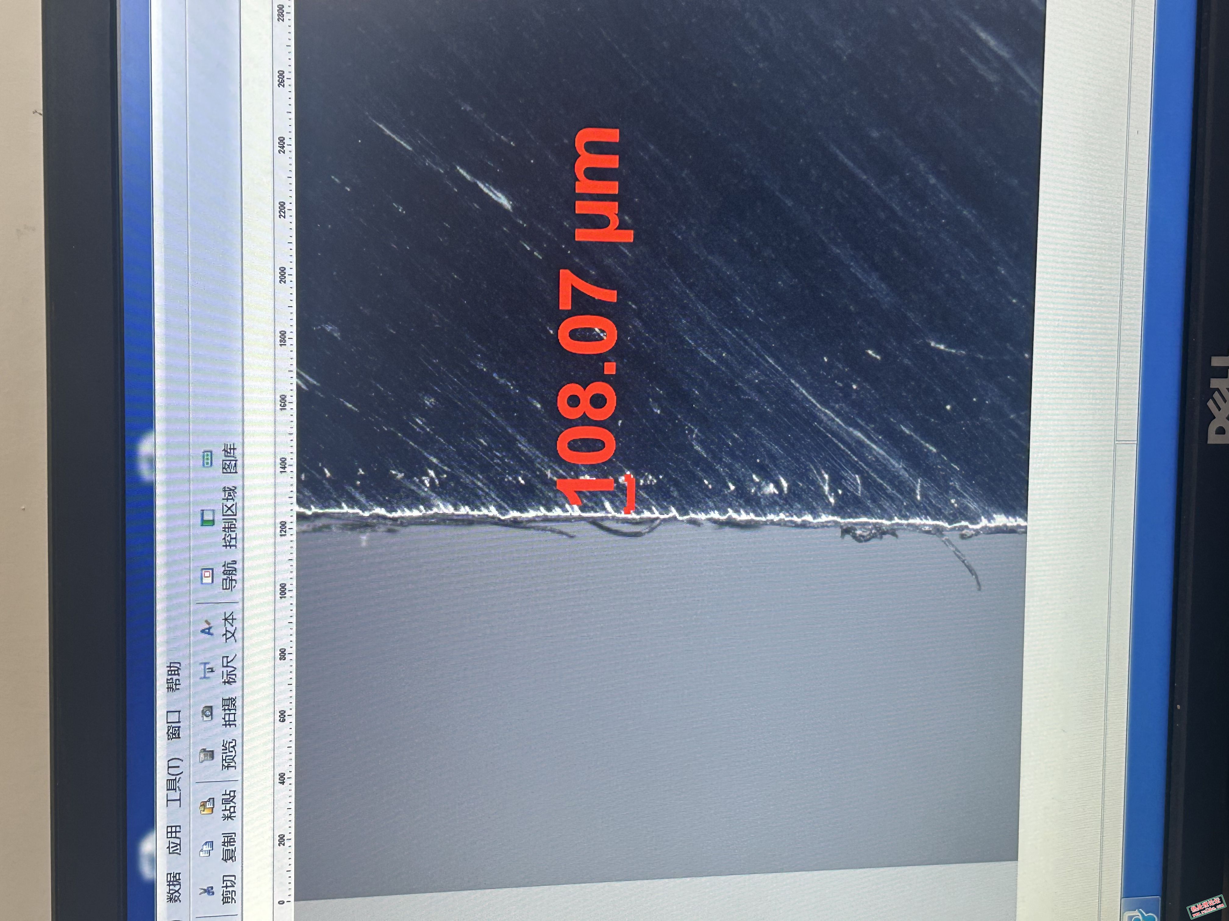

精磨后,在淬硬层中发现氧化皮、锻造折叠、夹杂物

发表于 2025-2-12 15:22:00 | 显示全部楼层
宏观上看磨削应力裂纹
