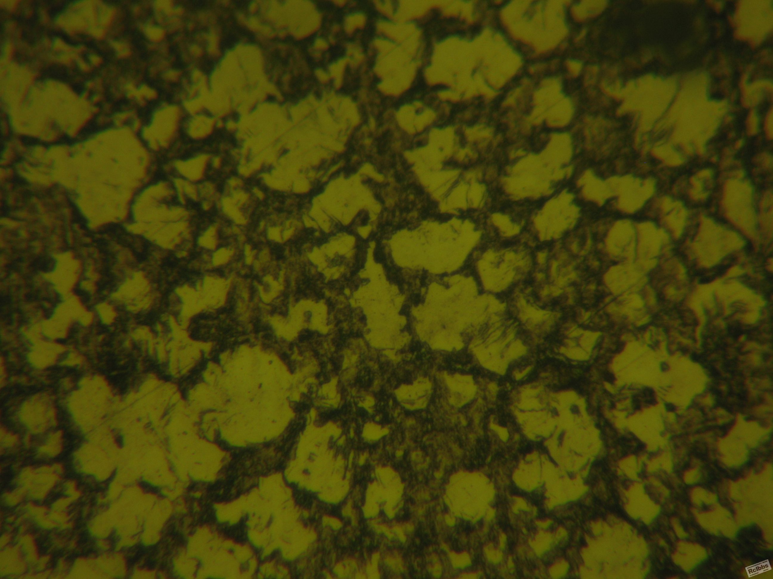

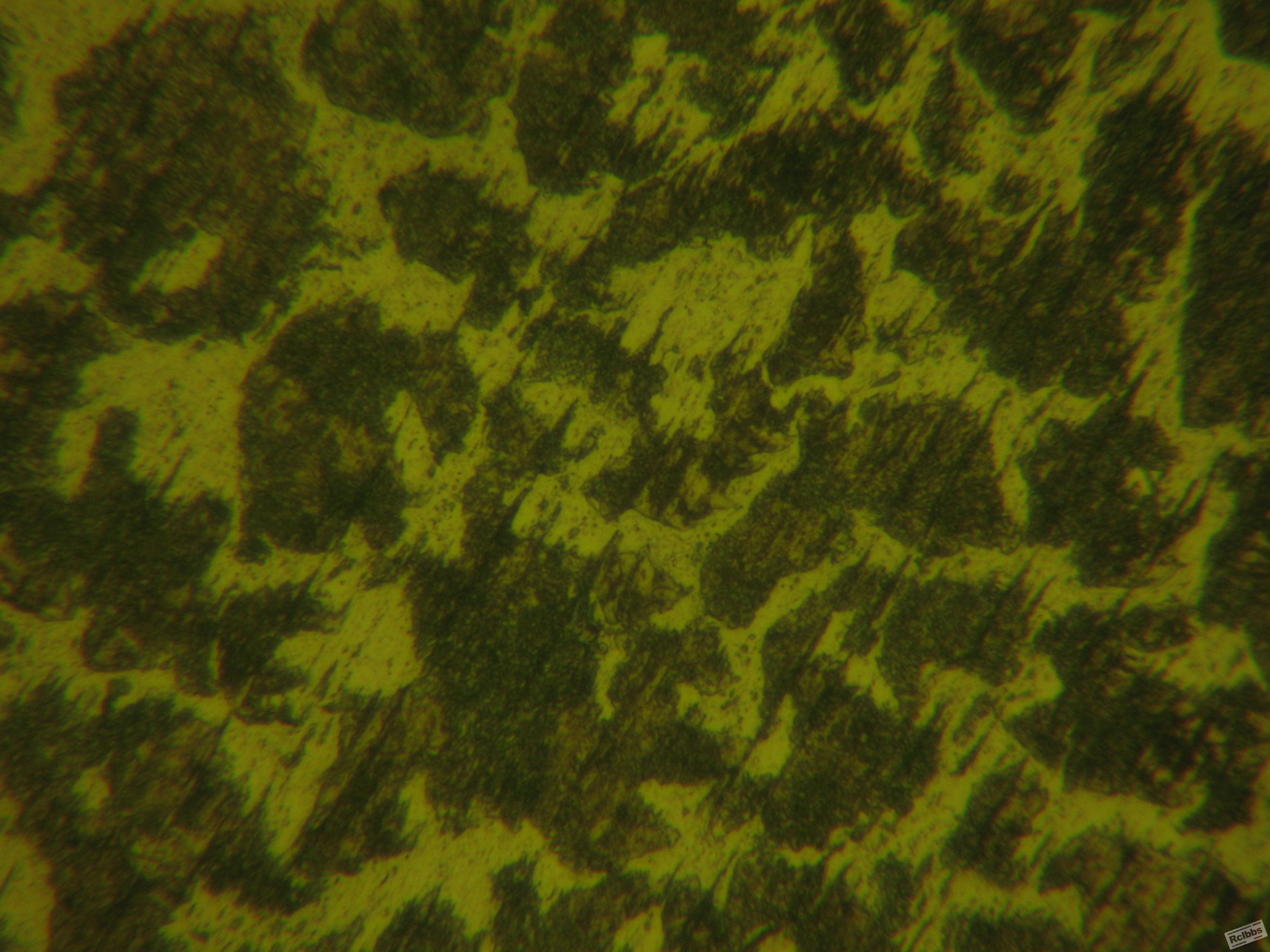

 楼主| 发表于 2010-7-18 10:40:19 | 显示全部楼层
回复 25# WXH6255
    K2磨耗板原材料.jpg K2磨耗板经一次淬火后.jpg 第一张为原材料组织,第二张为一次淬火后组织,500X

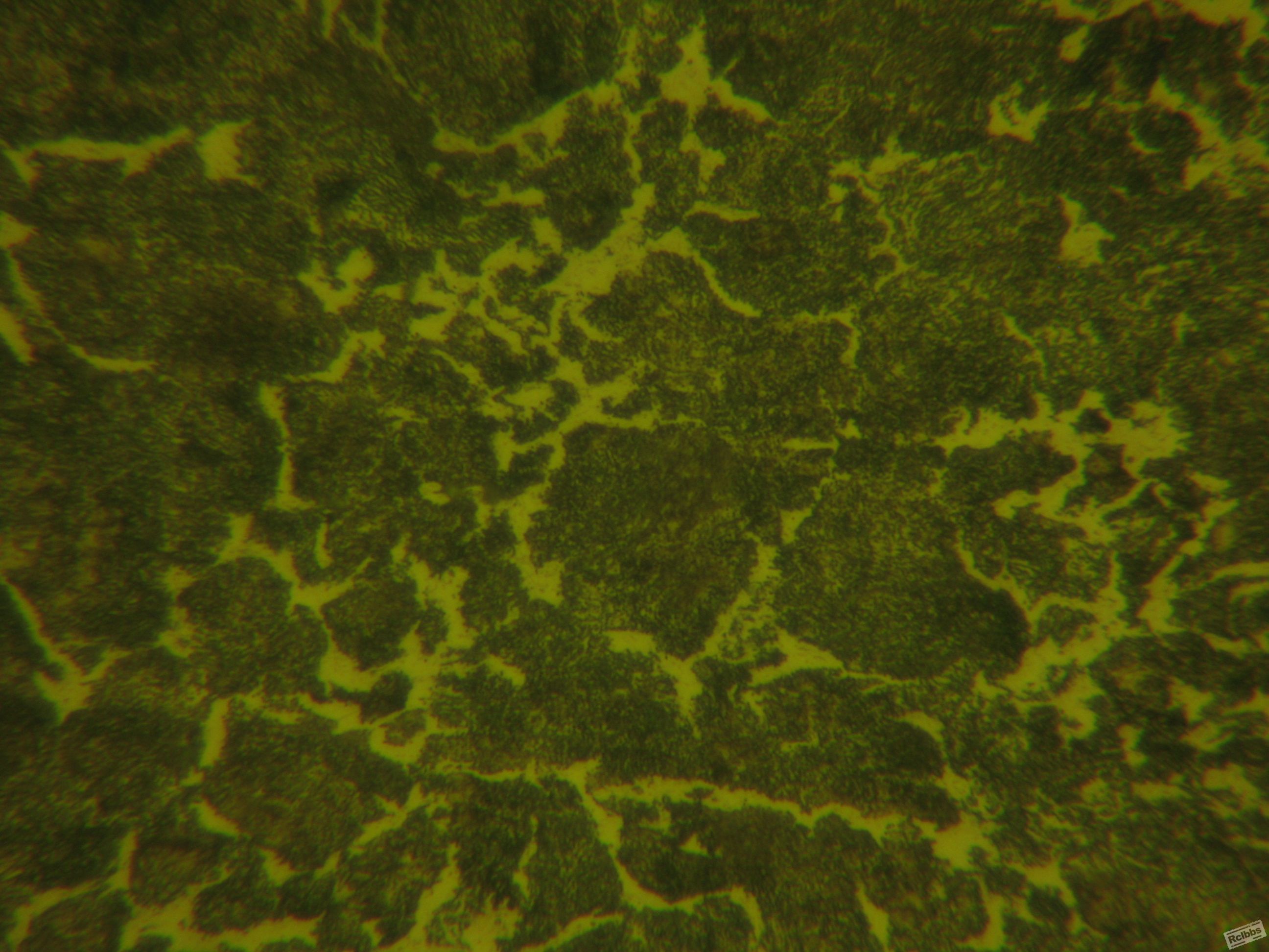

 楼主| 发表于 2010-7-18 10:44:01 | 显示全部楼层
回复 25# WXH6255
    45原材料.jpg 45钢原材料正常组织500X

发表于 2010-7-18 18:31:28 | 显示全部楼层
楼主找到了原因,原材料魏氏组织,哈哈。
我不知道其他专家和同仁对此什么态度,我谈谈自己的看法。
魏氏组织是一种不平衡组织,该组织的存在导致加热过程中无法实现完全奥氏体化(除非保温时间很长),淬火后得到了大量铁素体组织,而一次淬火过程的作用就成为了正火的作用,细化了晶粒,消除魏氏组织。而再次加热是在细化晶粒的基础上进行,可以得到完全奥化从而得到了良好的硬度
个人拙见

发表于 2010-7-21 12:01:05 | 显示全部楼层
从组织看,原材料有过热情况,晶粒度粗大,原始组织中网状铁素体严重,而魏氏组织特征并不明显。这种组织在加热到奥氏体化后由于晶界的界面能及晶界杂质元素的影响,在正常淬火温度情况下晶界附近的碳含量始终处在一个较低的水平(即使是长时间保温),这样在正常的淬火温度情况下晶界附近实际上是没有达到Ac3温度的,在随后的淬火过程中这部分会生成淬火屈氏体组织,从而降低了整个基体硬度。但是经过一次淬火后晶粒发生细化,整个界面能、杂质元素分布更为均匀,在二次淬火时奥氏体化才能更为充分,淬火就没有问题了。从这个意义上说,你如果是一次淬火保温时间再长也没有用,而温度提高也只有微小的作用,这种组织就是做高频淬火也会有硬度不够的现象,我们采取高频正火一次再高频淬火就没有问题了。
