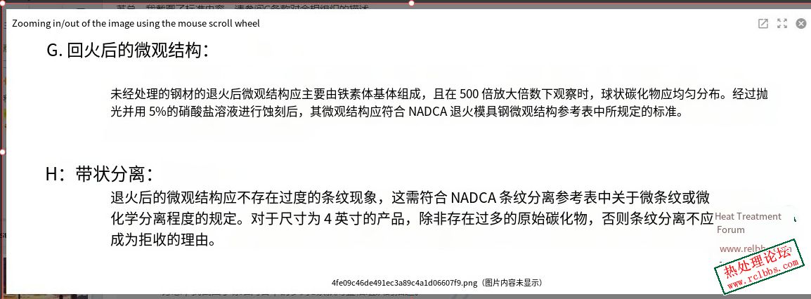

[求助] H13碳化物形态
签到天数: 1505 天
发表于 2025-5-24 13:51:19 | 显示全部楼层
suda 发表于 2025-5-24 10:18
谢谢沈工。
看上去G和H条款似乎有些矛盾,G条款强调了碳化物的形态和分布,所描述的组织只是一种理想状态 ...
苏总好,这两个条款中,G款中描述,退火组织由”a ferritic matrix with a
homogeneous distribution of spheriodized carbides组成;
H项,For sizes 4” and below,
banding segregation shall not be cause for rejection unless excessive primary carbides are present.
对于4英寸以内包括4英寸的,只要不出现“primary carbide ",那么它的带状分布状态都不能拒绝接受。
两个条款,足以表明标准是不允许出现液析碳化物的。
以上是我对标准的理解,请大家指正。

发表于 2025-5-24 15:40:12 | 显示全部楼层
homogeneous distribution of ...
沈工好,注意到H条款中关于“primary carbide ”的描述,在它的前面还有个定语:excessive——过度的意思,所以我理解是:对于小规格(直径或厚度101.6mm以下)的钢材,只要带区不存在过度的液析碳化物,是可以接受的。何谓“过度”?那就是个不定词,比较模糊。对小规格钢材如此,大尺寸就更不用说了。
签到天数: 2258 天
发表于 2025-5-24 16:51:08 | 显示全部楼层
   “过度”“过多” 这个意思就是比较严重的,那少量的游离碳化物就不在考虑范围内,所以还是不存在"不允许有"这个说法。
签到天数: 1505 天
发表于 2025-5-25 08:16:59 | 显示全部楼层
“excessive”,从字面理解有“过多的,过度的”;也可以翻译成“过量的。那么什么是”过“呢?这是一个边界线。根据207标准的图镨可以看到,凡是出现液析碳化物,都列为不合格图;而合格图谱中则没有液析碳化物。所以这”excessive“意思可以表明为只要出现液析碳化物即是过多的,过量的。
