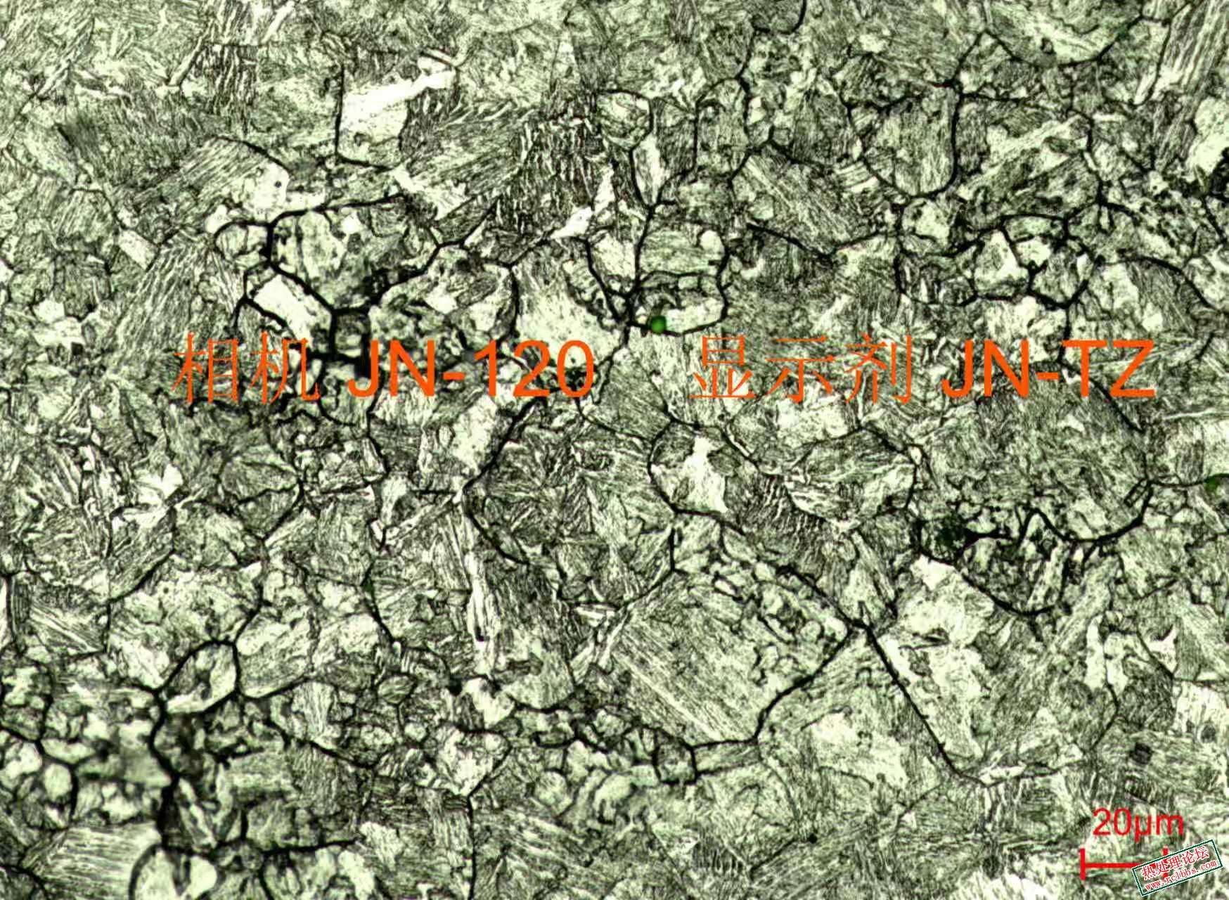

tckm0707 发表于 2025-12-9 08:36
显微镜本身应该问题不大,应该是电子成像设备,之前看论坛里大佬分享的用高速卡口用的监控摄像头做成像设 ...
国产显微镜国产相机

发表于 2026-1-13 08:38:36 | 显示全部楼层
wujunfeng610 发表于 2026-1-12 22:36
国产显微镜国产相机
是的,我说的用高速卡口的就是你啦

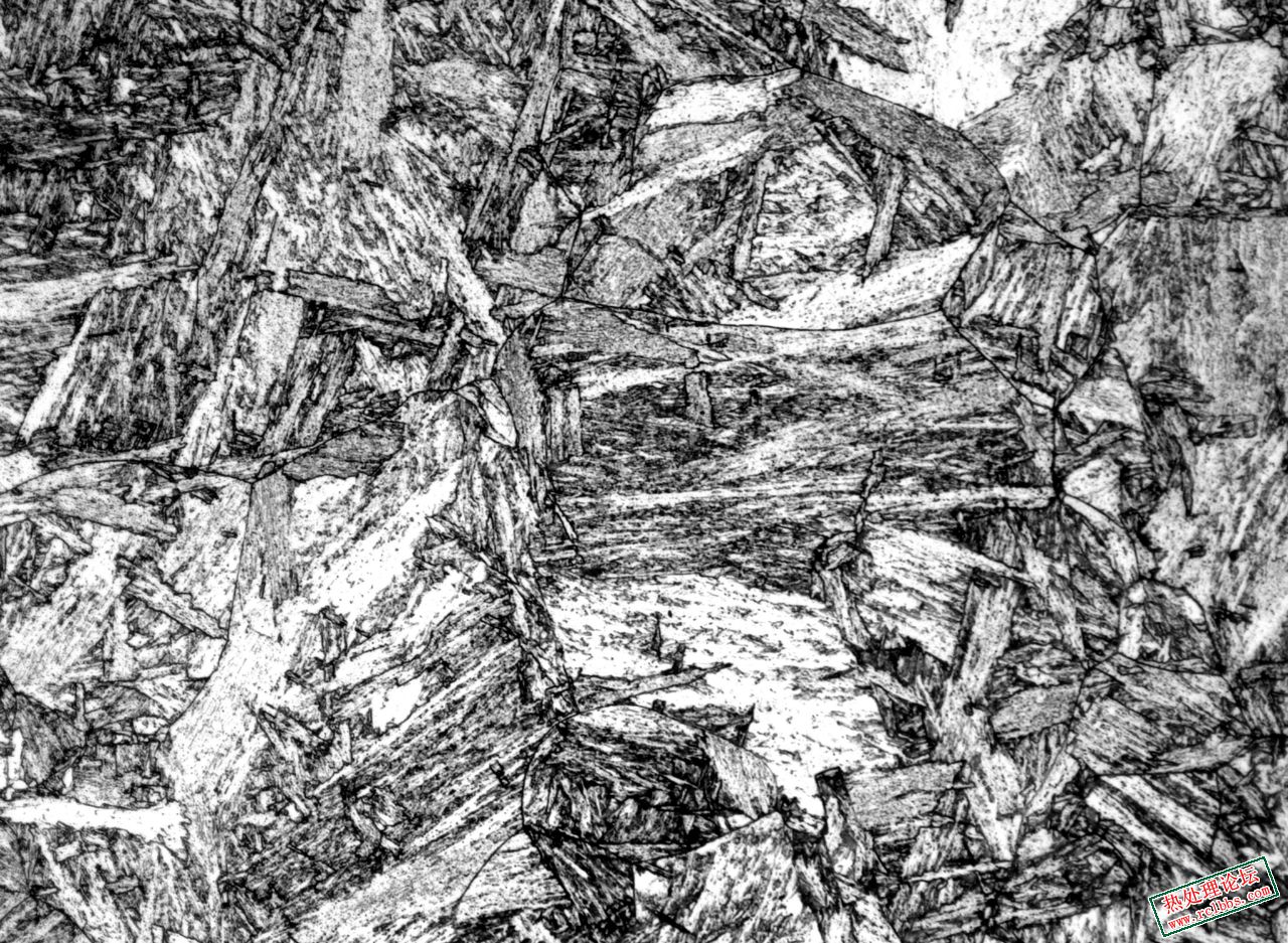

发表于 2026-1-13 23:16:55 来自手机 | 显示全部楼层
tckm0707 发表于 2026-1-13 08:38
是的,我说的用高速卡口的就是你啦
卡口相机是CCD
不错的哦
就是块头大

 楼主| 发表于 2026-1-14 07:38:09 | 显示全部楼层

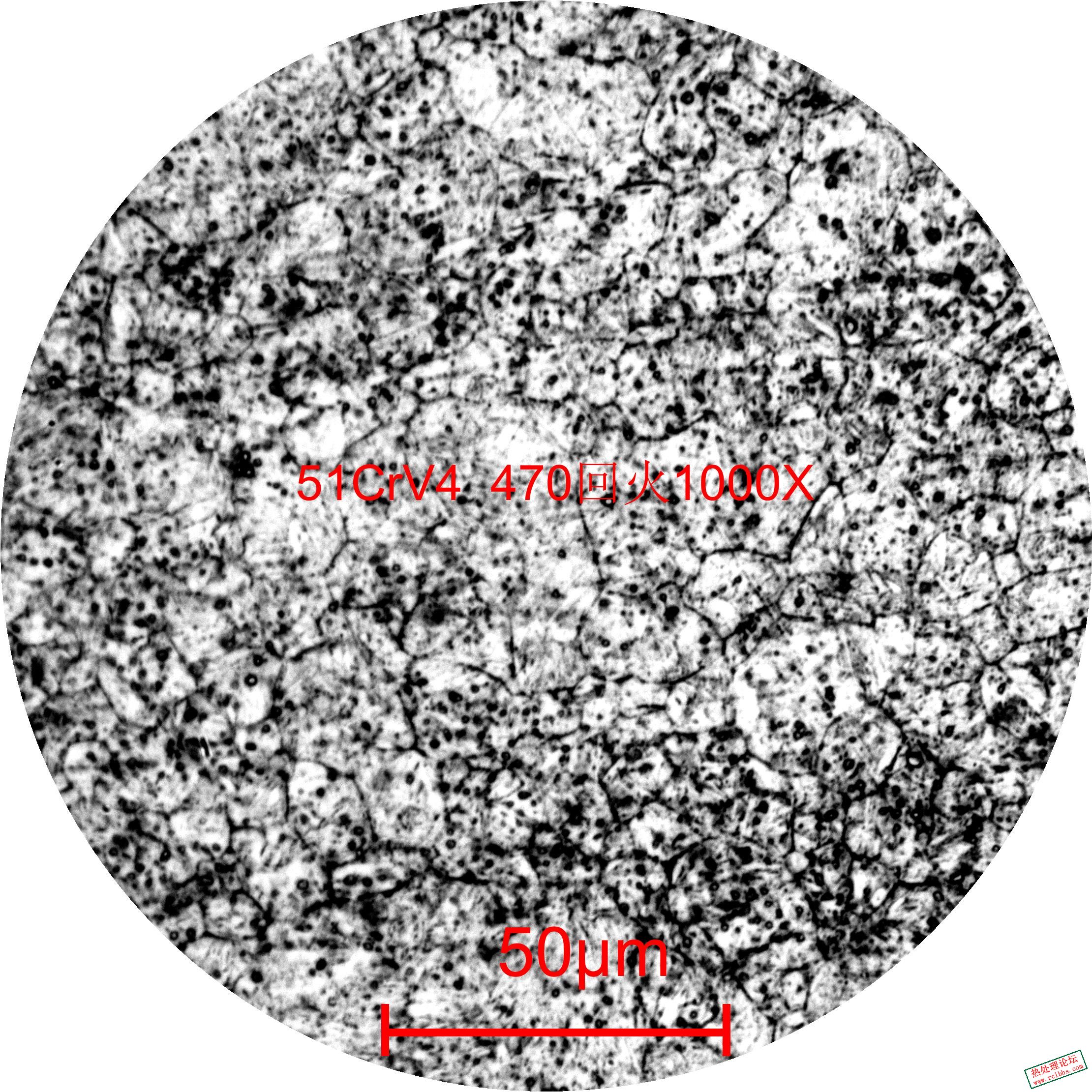

这个清晰度挺好的,是哪个牌子的?
