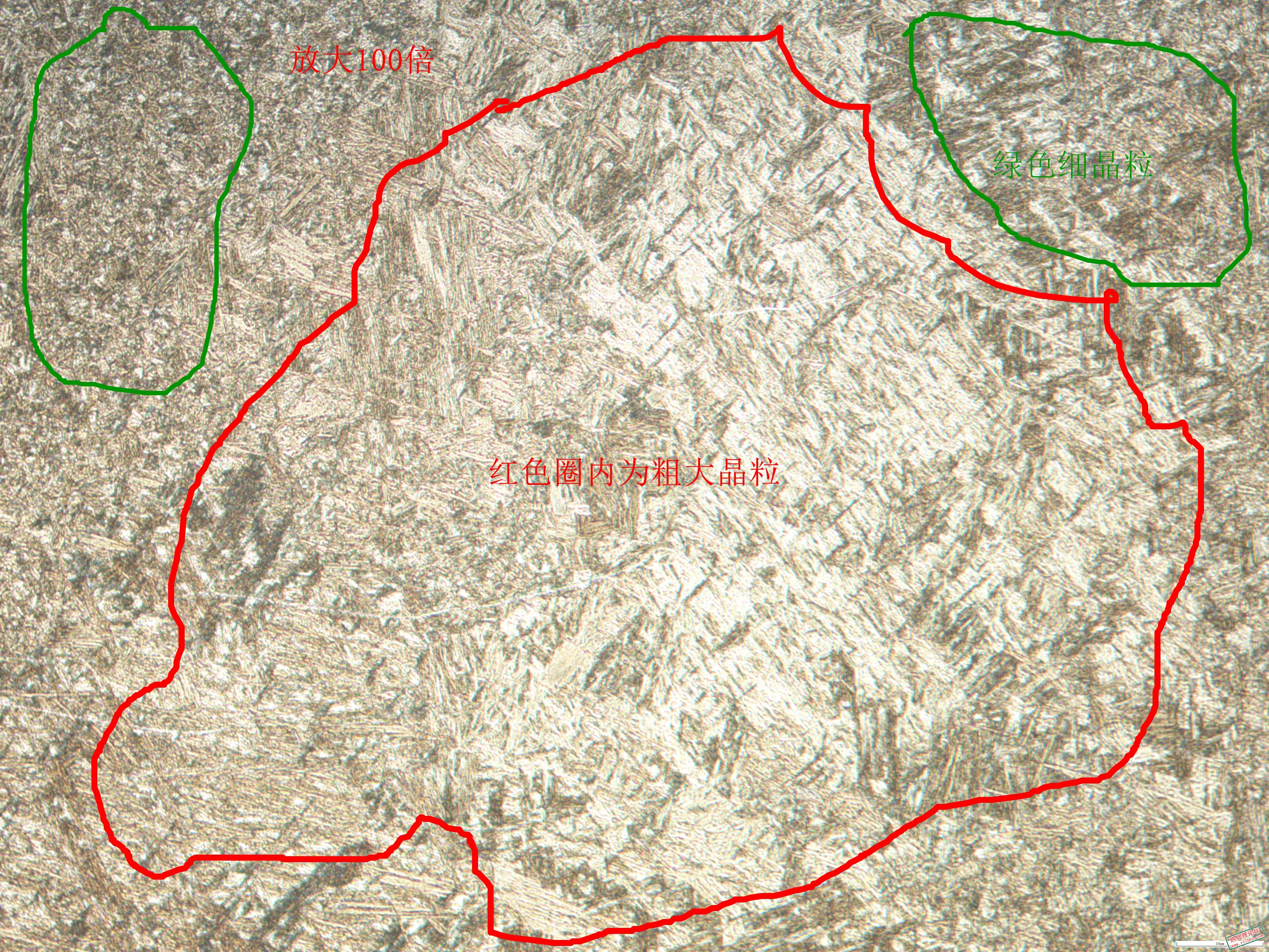

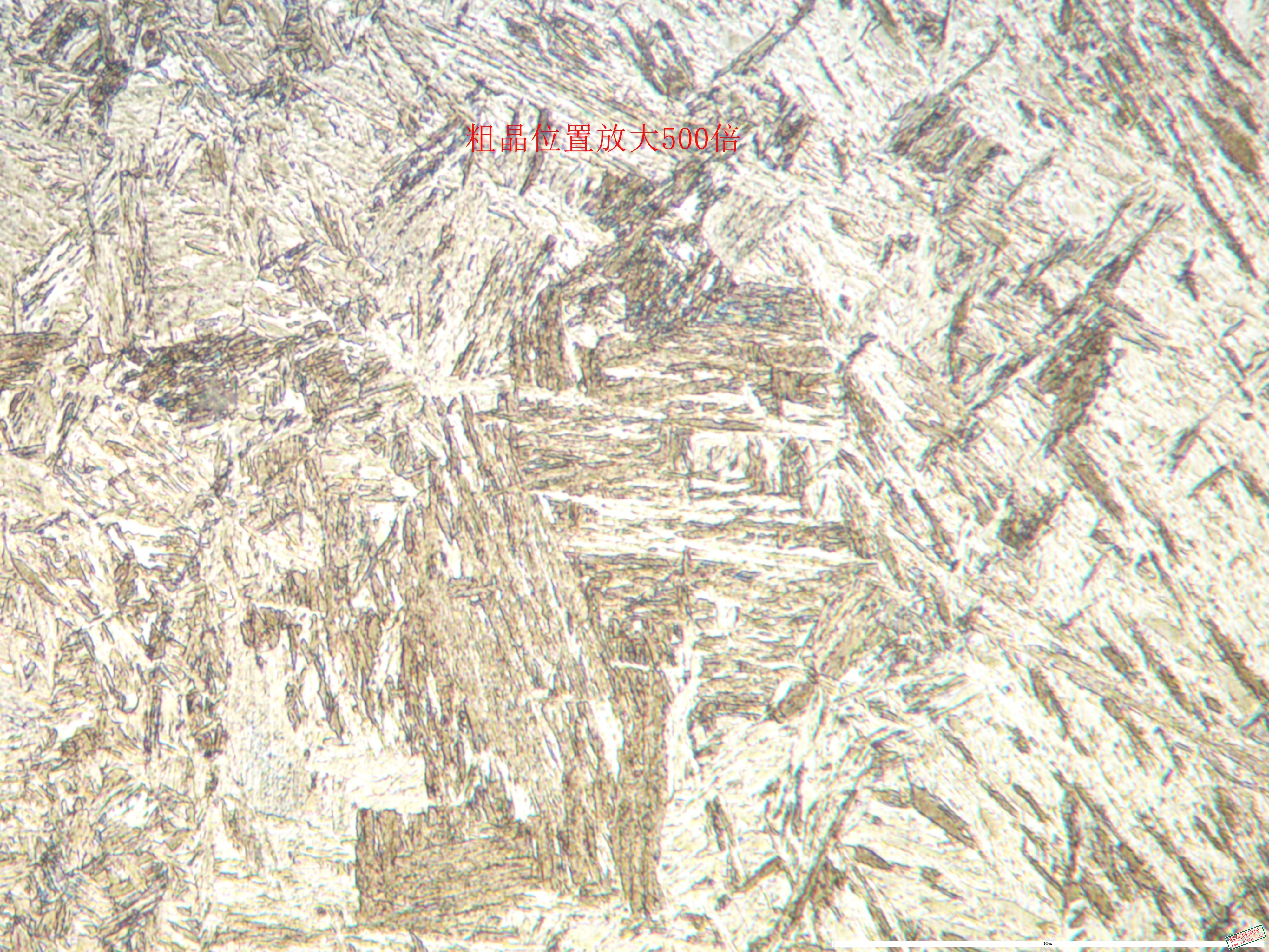

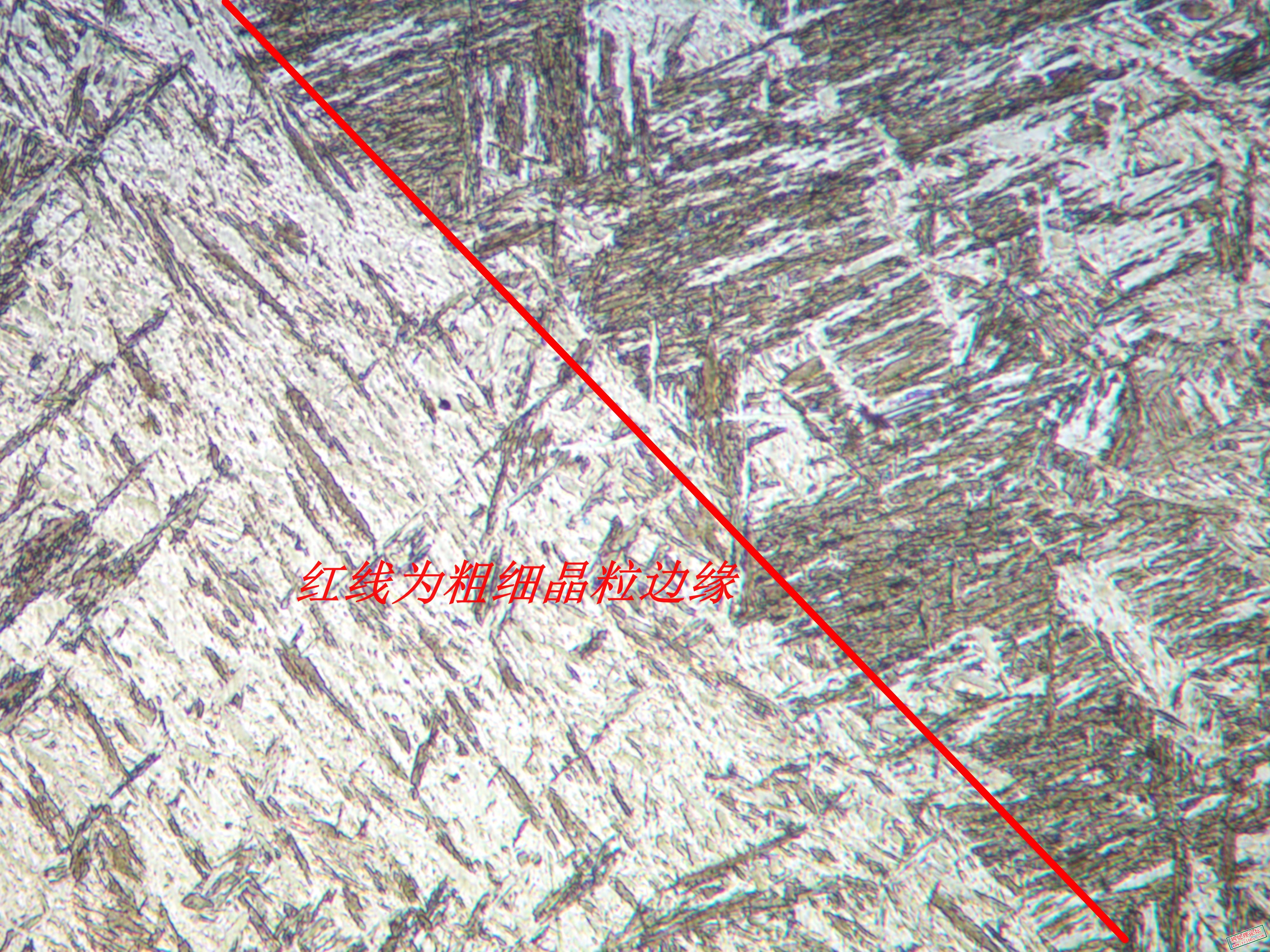

上传几张图片,各位老师帮忙看看

  粗大晶粒位置就是粗大板条马氏体,有点板条类似花篮。
