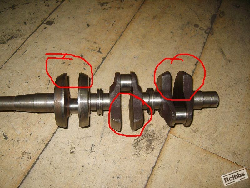

20楼说的有道理,局部渗碳后再另外淬火是可行工艺(横装比竖装好),变形量能控制到技术要求。

    谢谢您的指导!这个产品可能跟您的要求不一样,它要求轴的部分也要有渗碳硬化层的,只有拐的部分才可以不渗碳。

    谢谢您一直关注这个帖子,并且热心的指导。我考虑过横装,可是估计横装的工装设计比较困难,支撑点较多,并且使用寿命不会太长吧?如果您有好主意,还请您指导一下。谢谢您!

正常表面强化工艺:氮化或表面淬火。曲轴很少见到渗碳+淬火,严重的变形无法解决。

楼主展示的是多缸汽油机曲轴,选材为20CrMnTi,没有错,要求整体渗碳(不需要的部位将被加工掉)淬火。在渗碳过程中如果采用竖放的话,因为工件自身较重,曲拐会发生严重变形,我们采用的办法是多层平放,中间留通气孔,效果不错,使用寿命也在可承受范围。

    谢谢您的指导!现在就是拐之间的轴的部分跳动比较大,在0.5mm-0.7mm之间,距离要求的0.2mm太远,很头疼。可以麻烦您指导一下,横装的话是使用什么样的工装吗?需要支撑住哪几个点?

变形大的话热处理后要校直啊

不知道楼主有没有在图中三个地方轴肩之间撑几个螺栓,然后竖装?
