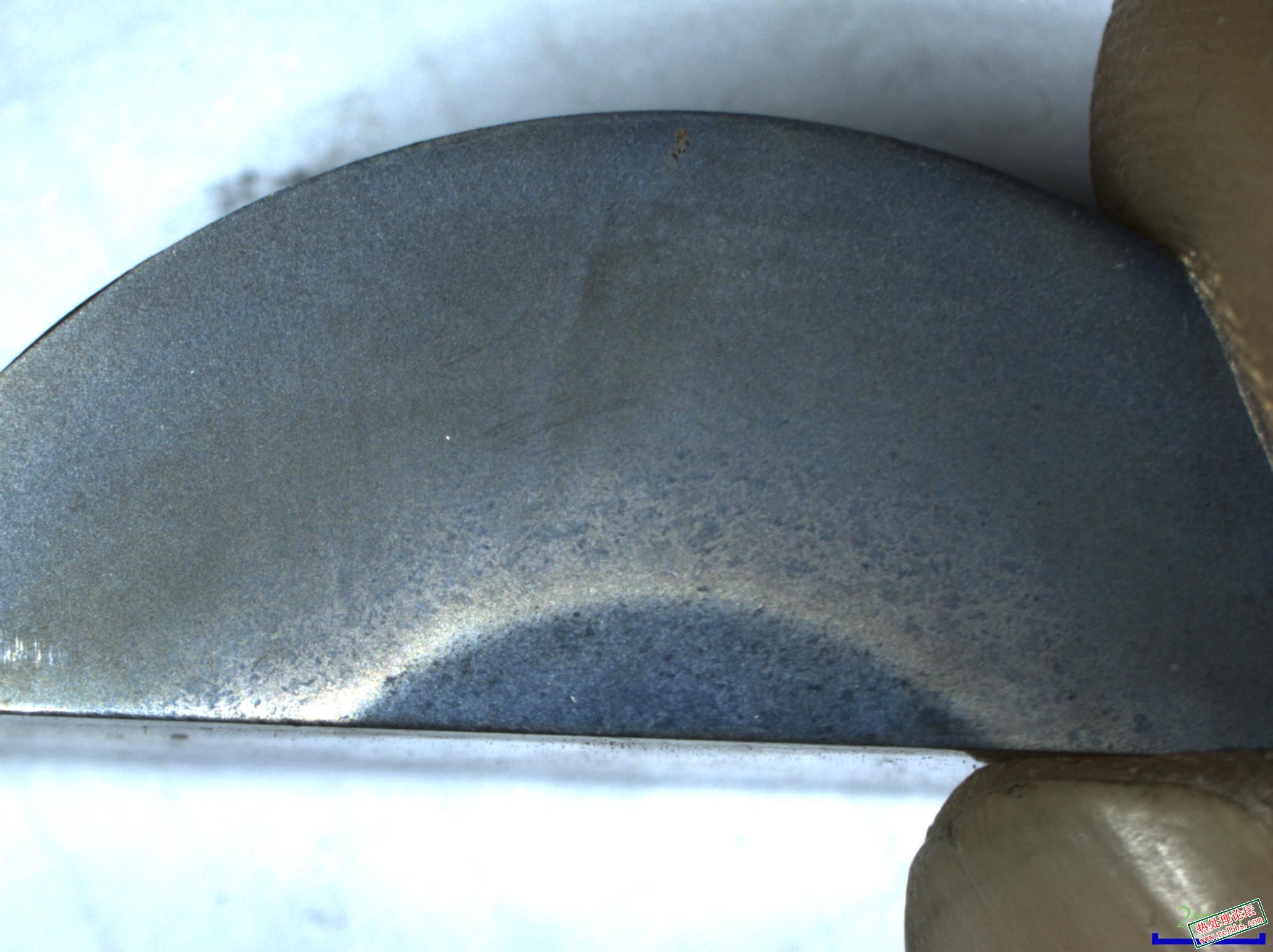

[求助] 半轴断口(已附三方报告)

两湖两广两河山 发表于 2026-3-14 12:18
曾阅读过某机构的检测报告,该汽车半轴外圆过渡圆弧采用高速切削,被错误的认定是圆弧感应淬火导致的开 ...
老前辈,您好,如果是磨削出来的,那为何磁粉探伤没有探出来?而且我们还对召回来的进行了200%的探伤,也没有问题
签到天数: 2258 天
发表于 2026-3-14 13:31:22 | 显示全部楼层
    表面这么明显的车削痕迹,没有从金相上面体现出来形态,不能排除影响。另外静扭合格,但是使用的是时候是动态了,应力集中影响因素会放大。所以这个报告实际意义不大,不能解决根本问题。还有表层韧窝,次表沿晶是啥情况看不出来。
签到天数: 611 天
发表于 2026-3-14 15:10:15 | 显示全部楼层
    所谓“第三方报告中的次表层的沿晶断裂的一圈“,即是刀尖挤压被车削表面因挤压的浅表层

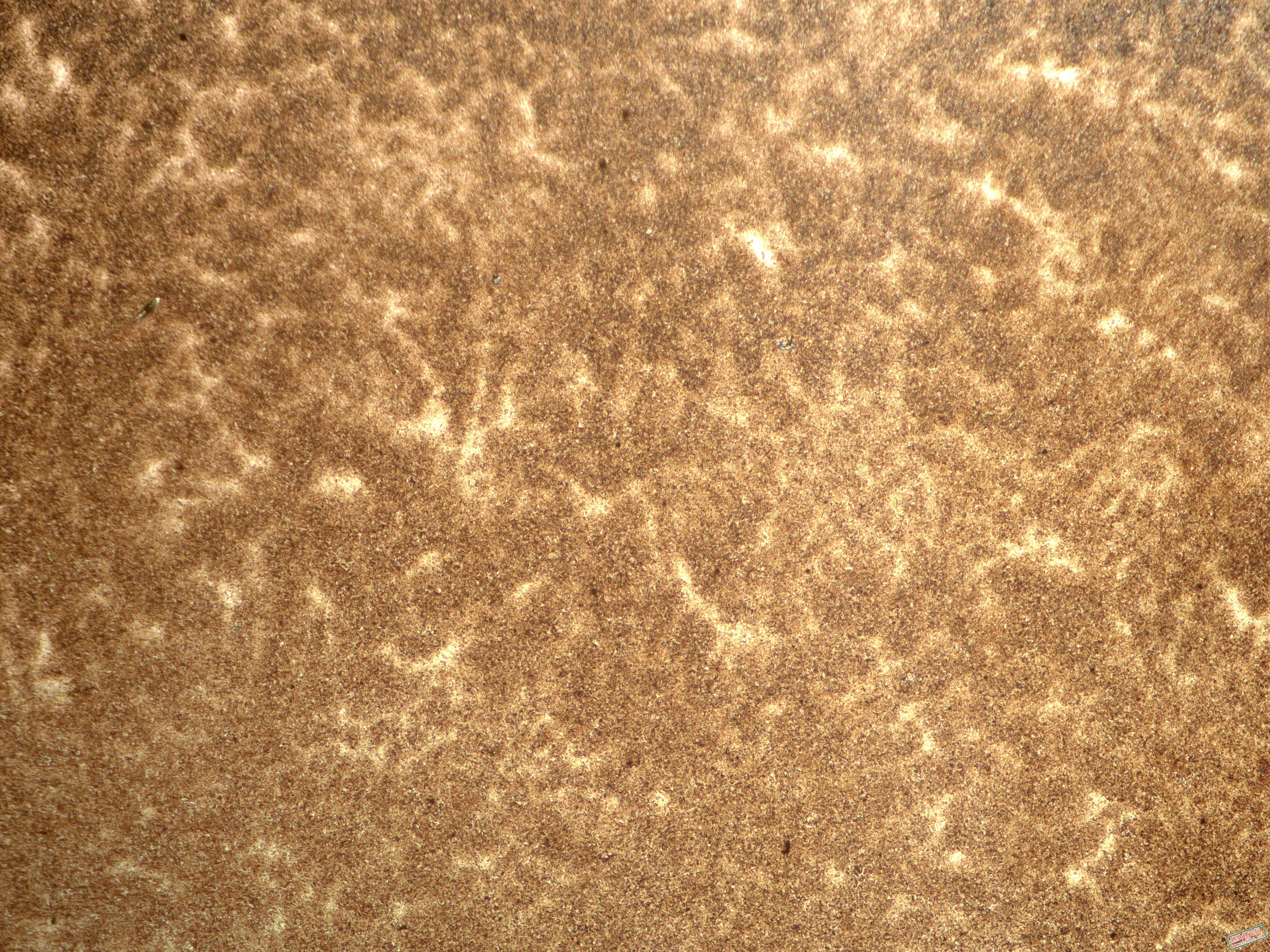

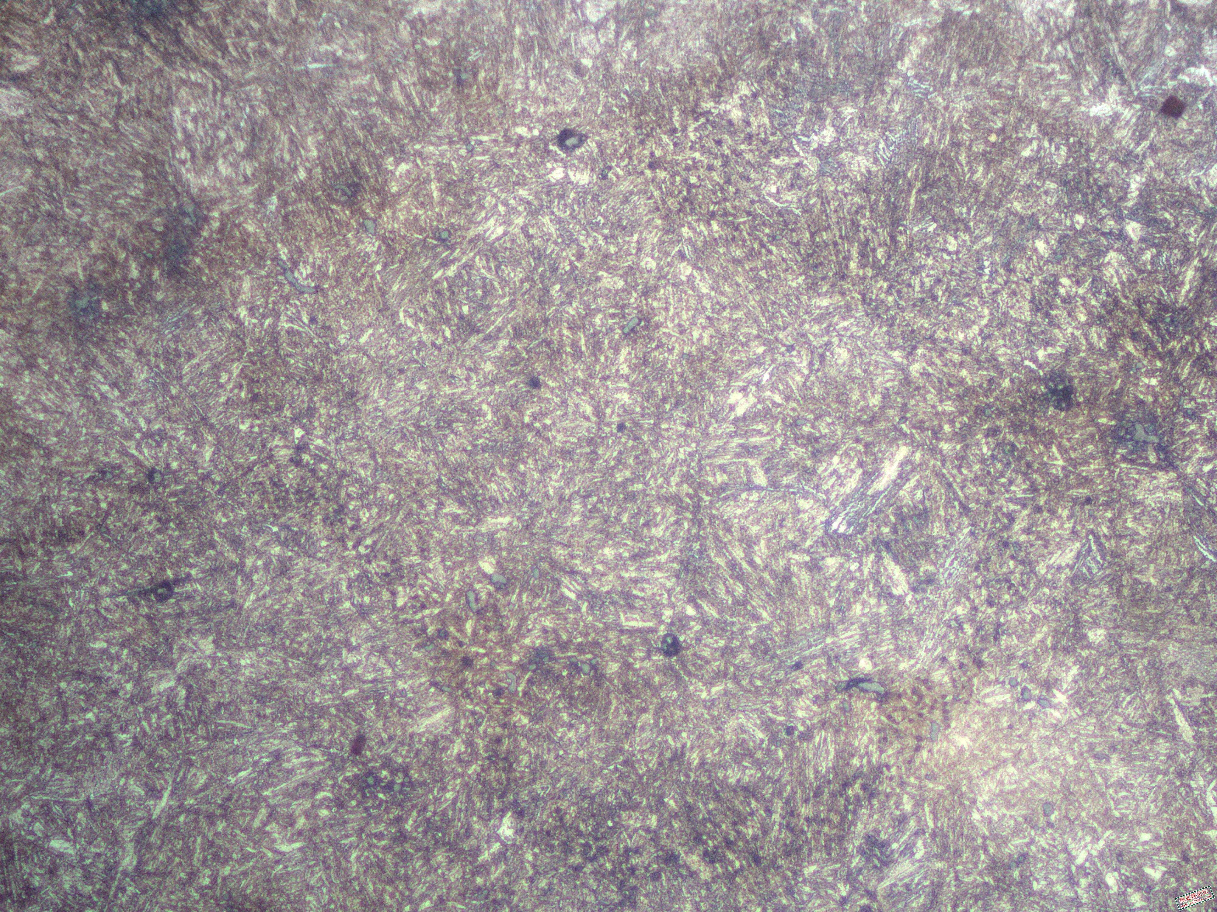

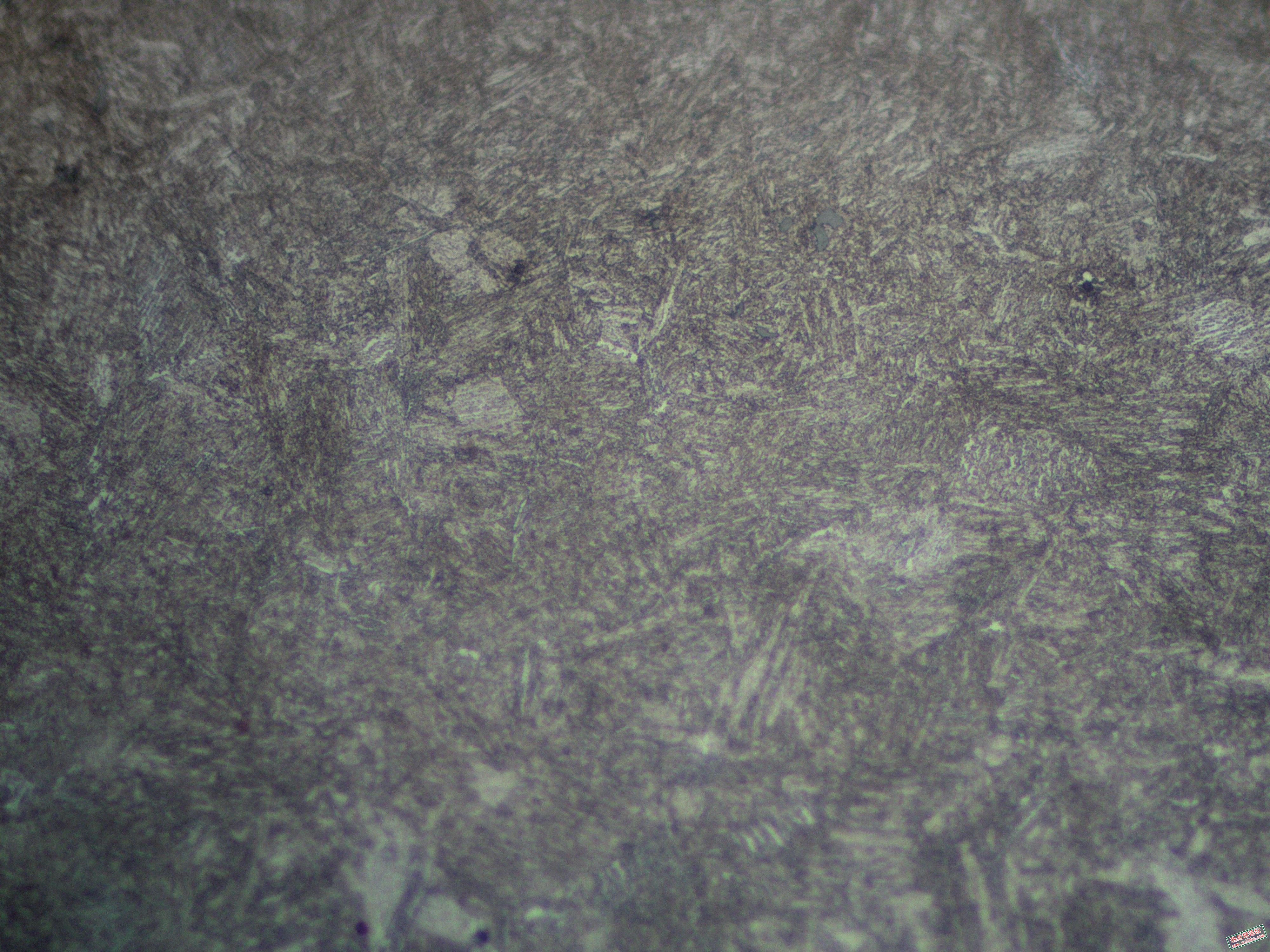

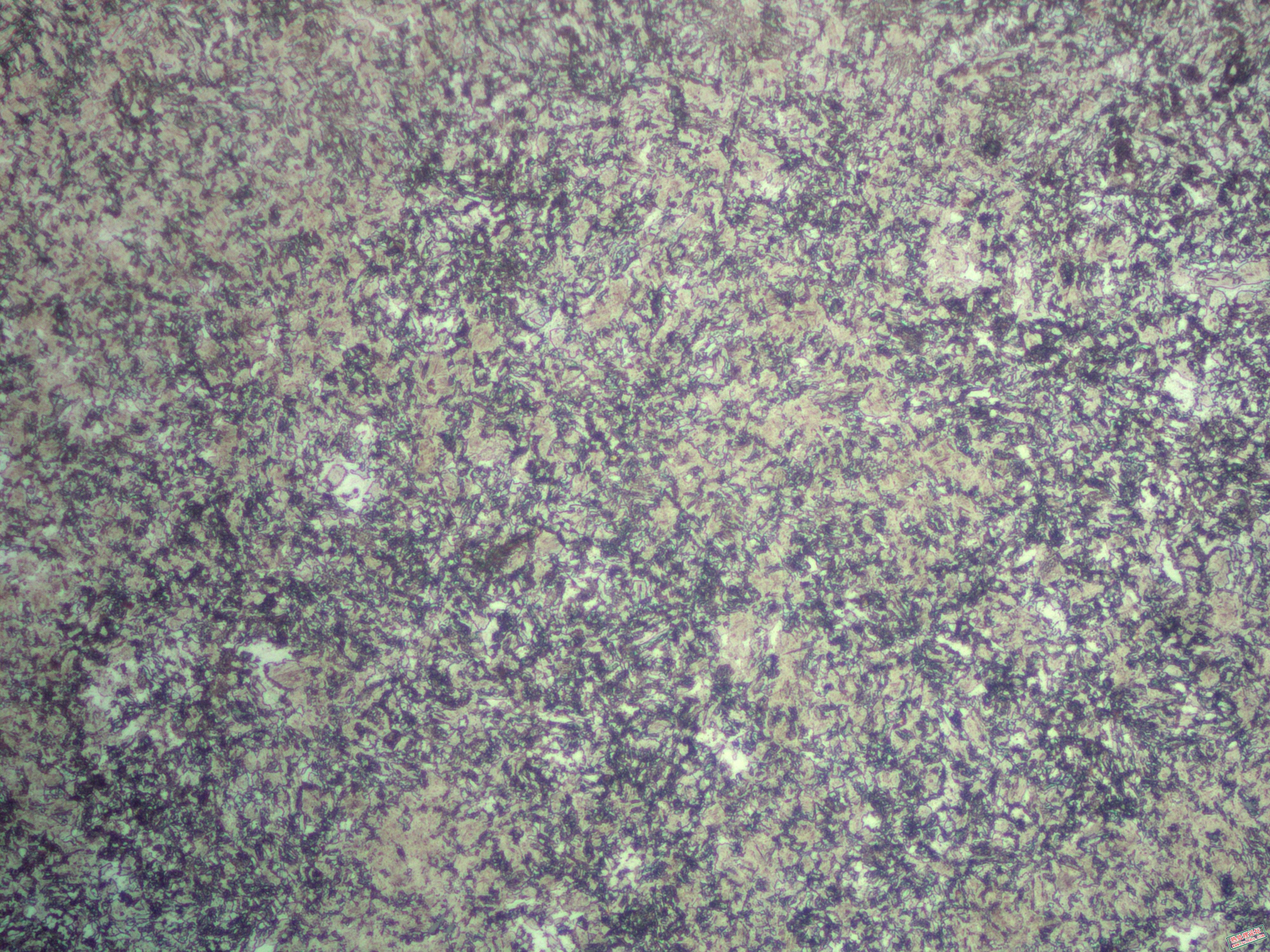

签到天数: 808 天
 楼主| 发表于 2026-3-14 15:17:32 | 显示全部楼层
dzkyx1314 发表于 2026-3-14 13:31
表面这么明显的车削痕迹,没有从金相上面体现出来形态,不能排除影响。另外静扭合格,但是使用的是时 ...

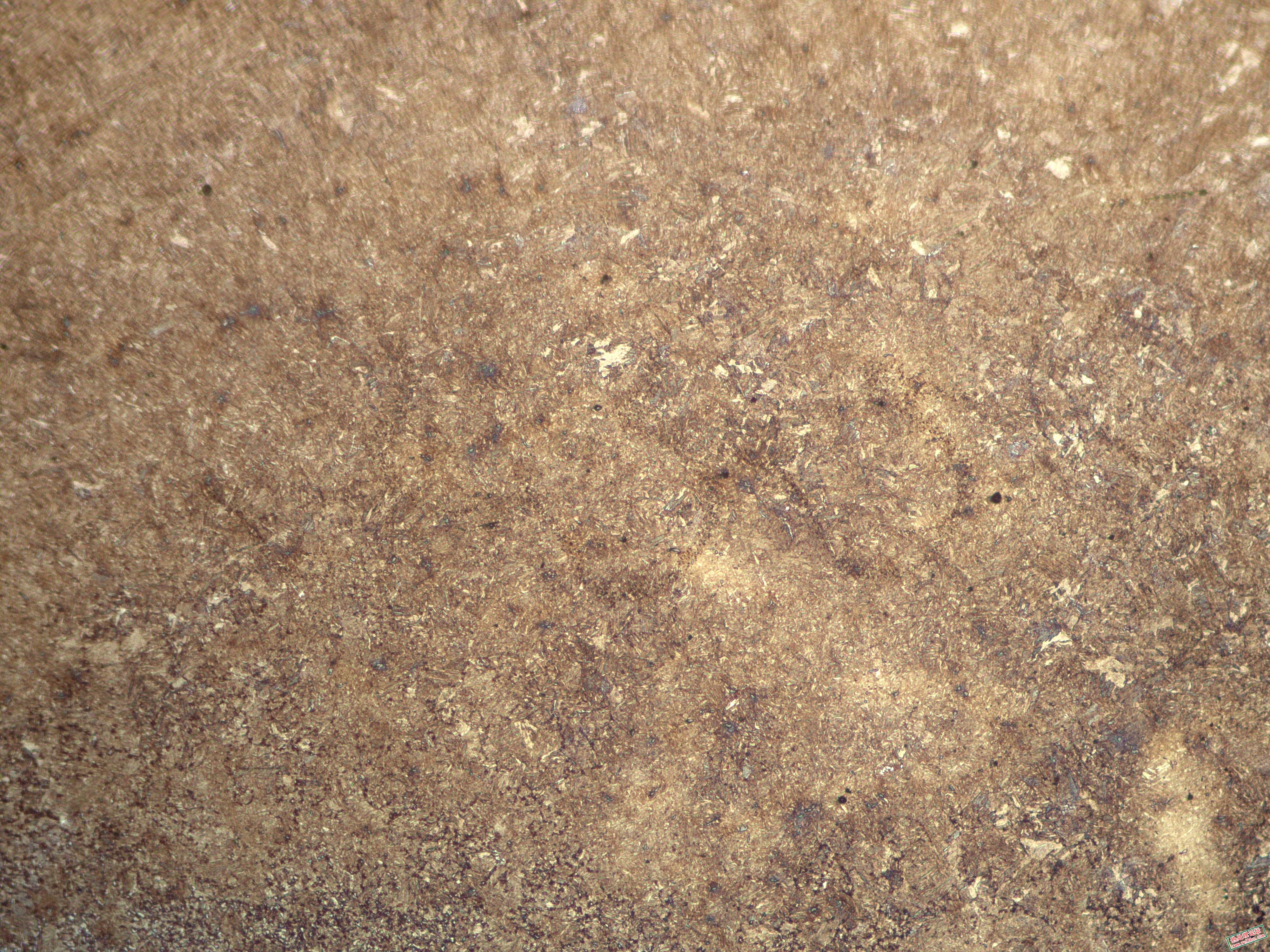

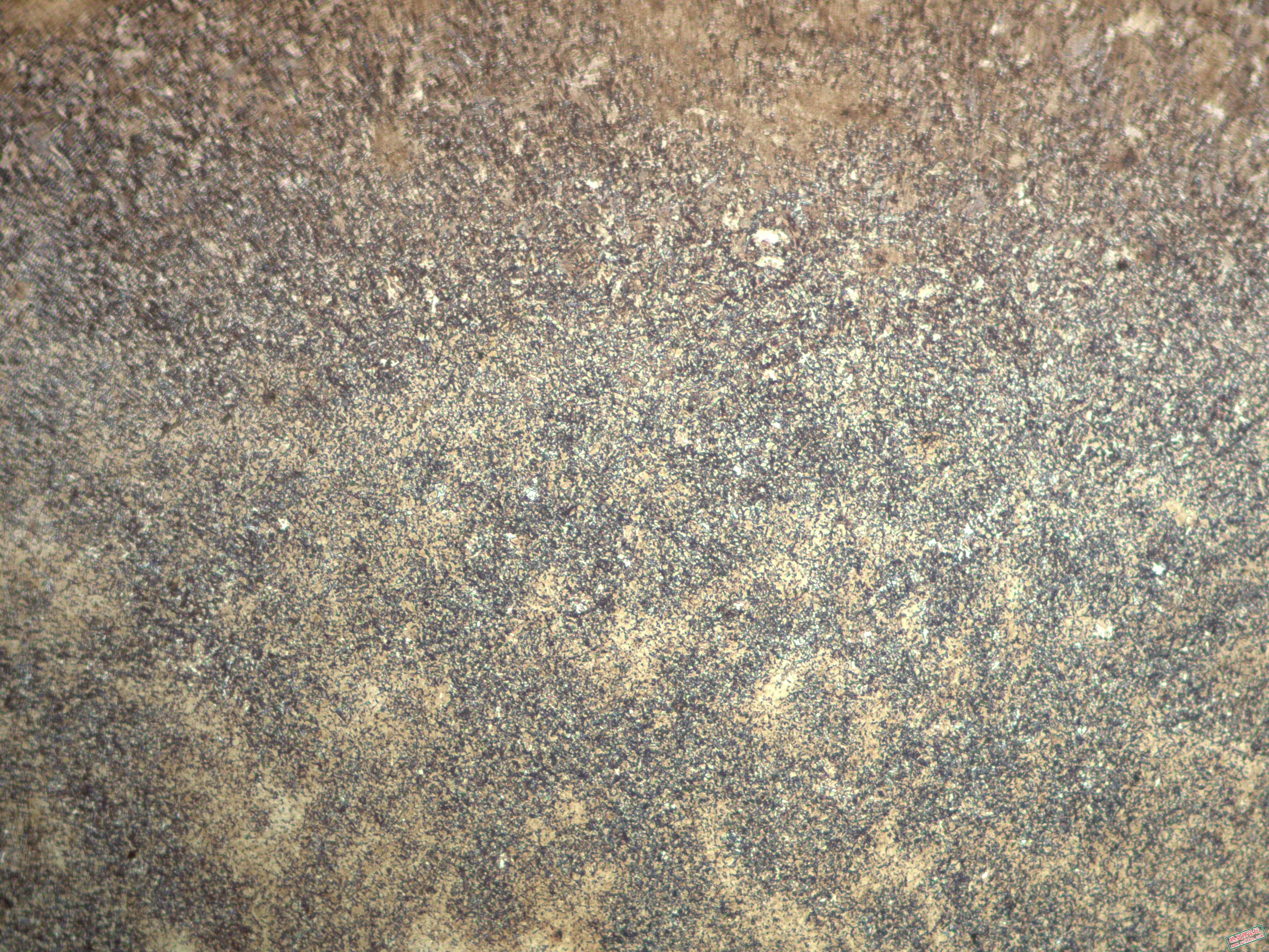

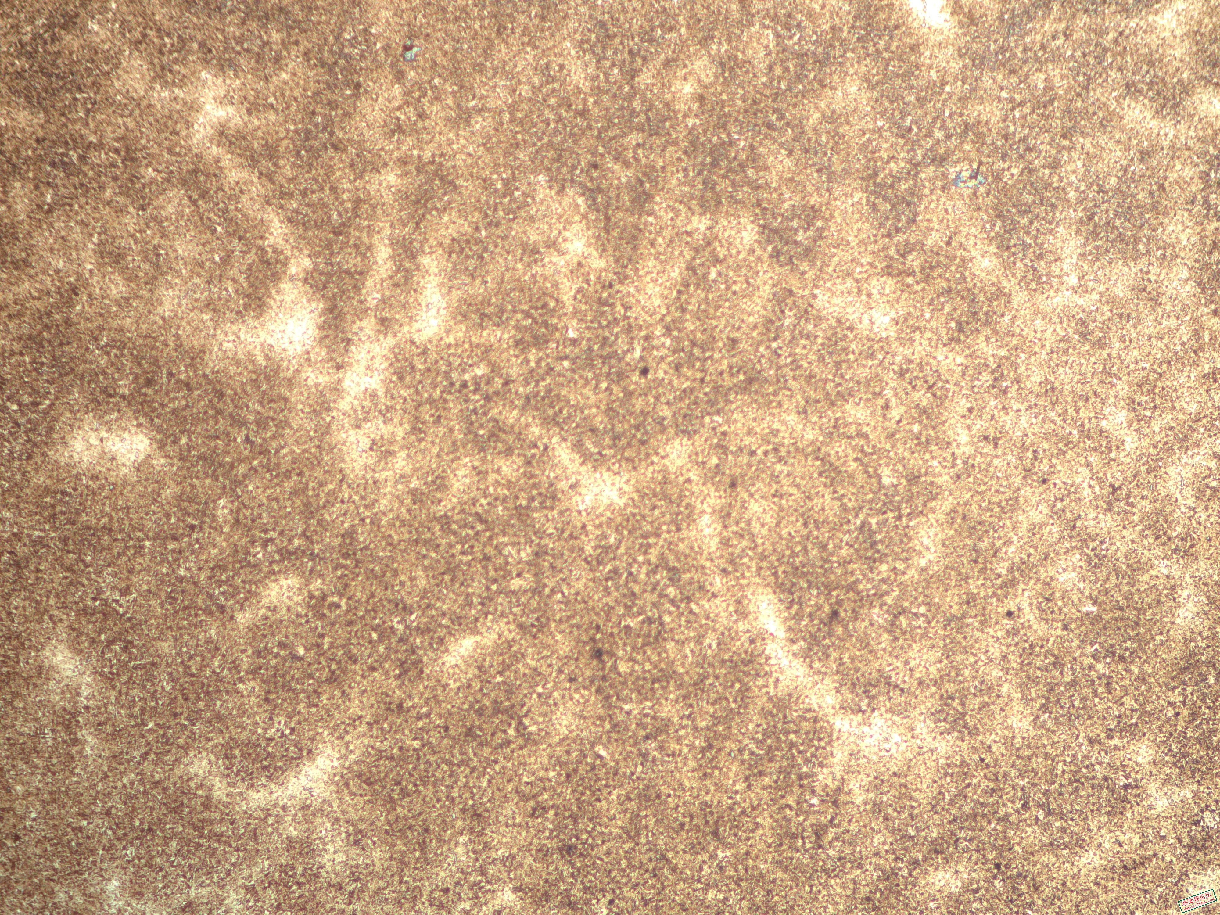

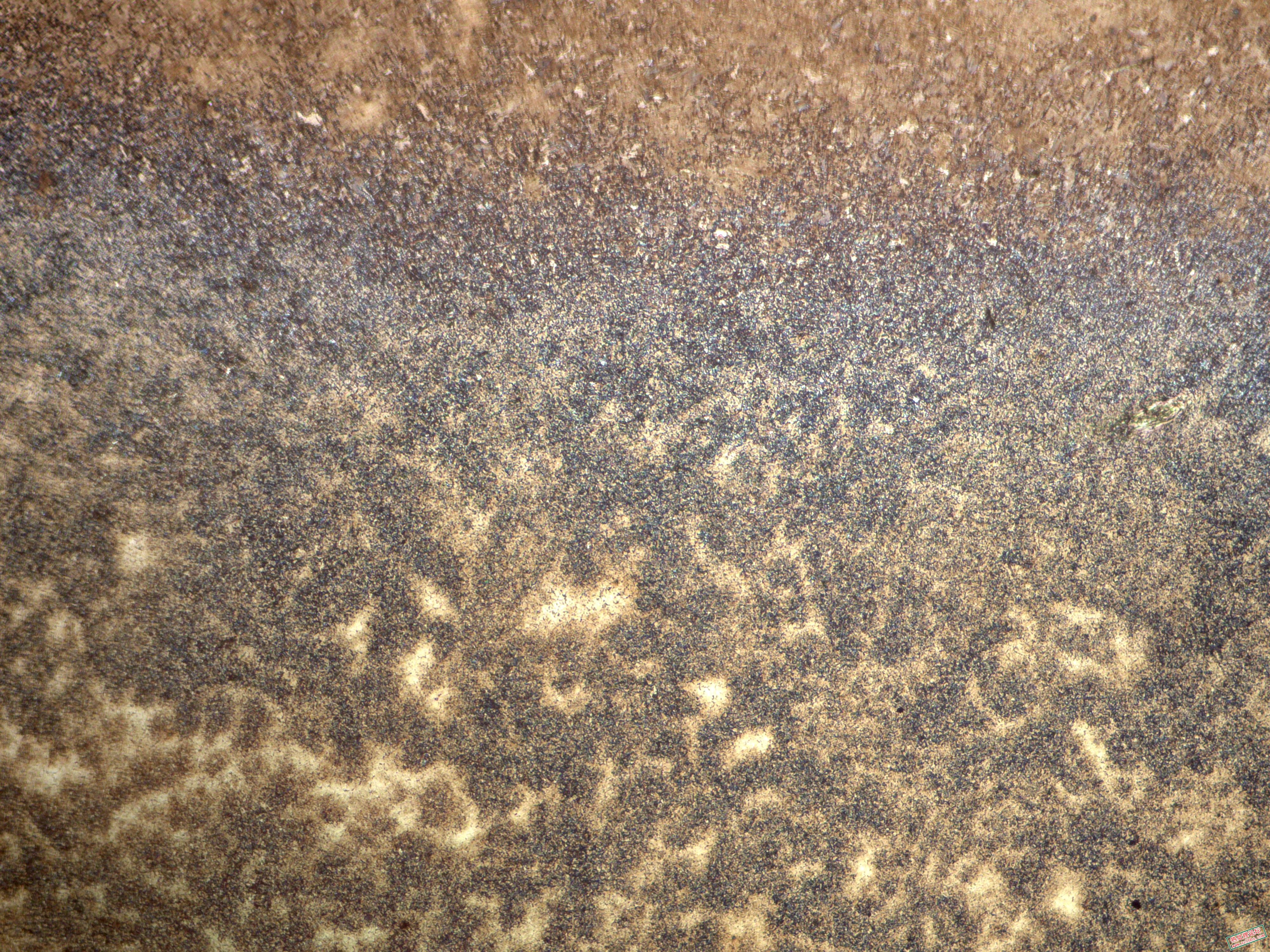

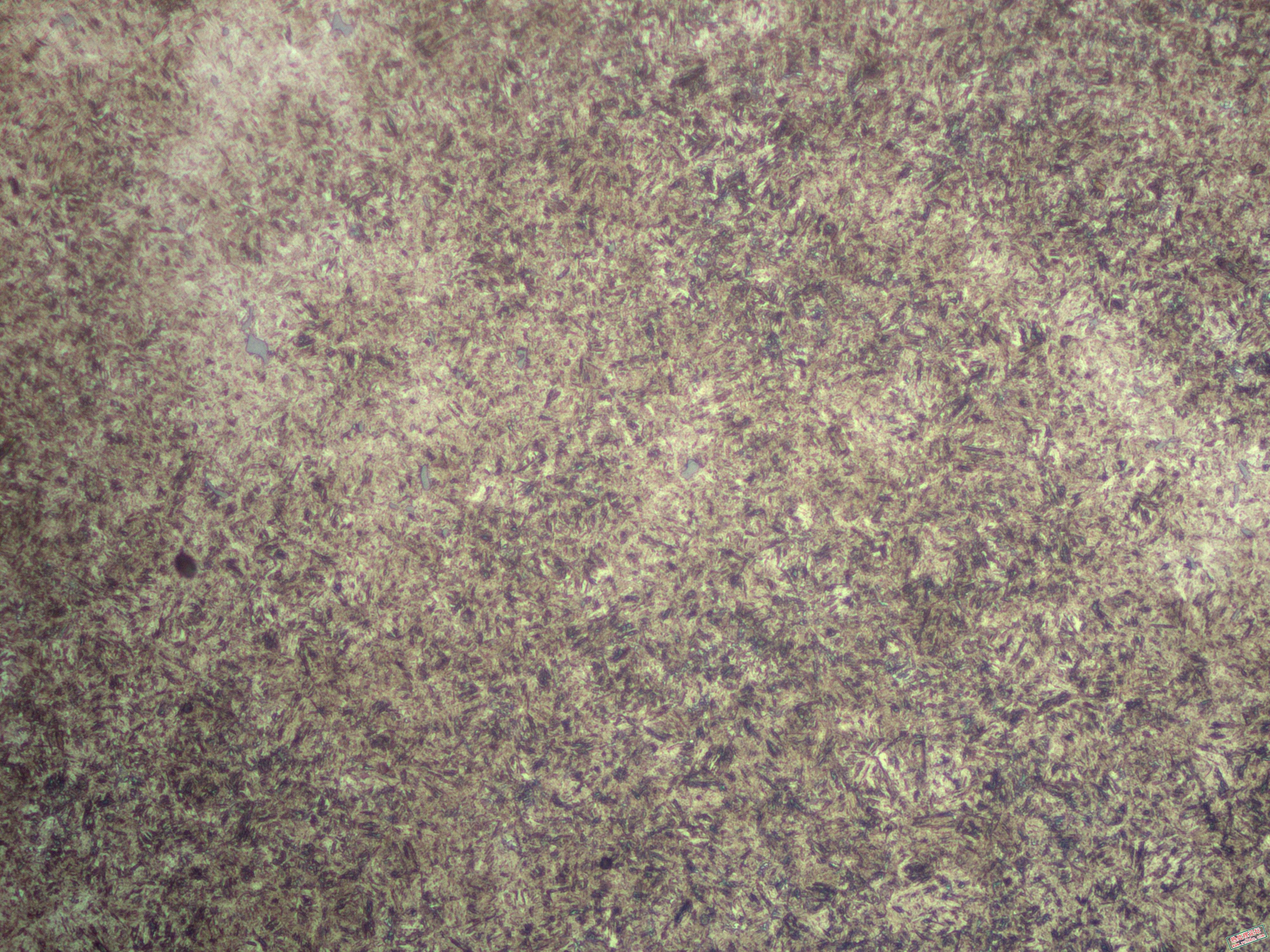

组织贴上来了,请戴工看看有啥问题不?
芯部组织400X
芯部组织400X
芯部组织400X
芯部组织400X
芯部组织400X
芯部组织400X
过渡层组织50X
过渡层组织50X
过渡层组织100X
过渡层组织100X
过渡层组织400X
过渡层组织400X
过渡层偏硬化层1mm处组织50X
过渡层偏硬化层1mm处组织50X
过渡层偏硬化层1mm处组织100X
过渡层偏硬化层1mm处组织100X
过渡层偏硬化层1mm处组织400X
过渡层偏硬化层1mm处组织400X
签到天数: 808 天
 楼主| 发表于 2026-3-14 15:18:45 | 显示全部楼层
组织贴上来了,在24楼,请各位大佬看看有啥问题不?
签到天数: 808 天
 楼主| 发表于 2026-3-14 15:24:59 | 显示全部楼层
cmc01253 发表于 2026-3-14 09:51
不是有效硬化层内,是有效硬化层和基体组织的过渡区域,即第三方报告中的次表层的沿晶断裂的一圈。第三方 ...
过渡层组织贴上来了,请高工看看有啥问题不?
签到天数: 2258 天
发表于 2026-3-14 16:22:23 | 显示全部楼层
  能不能镶嵌之后把最表层组织形态显示一下,我很好奇为什么表面会是韧窝。

 楼主| 发表于 2026-3-14 16:42:51 | 显示全部楼层
dzkyx1314 发表于 2026-3-14 16:22
能不能镶嵌之后把最表层组织形态显示一下,我很好奇为什么表面会是韧窝。 ...
嗯,好的,后天我在把表面组织发出来
戴工,像这种感应淬火的话,按照您的理解,应该是怎么个断裂形式?是沿晶吗?
签到天数: 808 天
 楼主| 发表于 2026-3-14 16:44:48 | 显示全部楼层
好的,还想请教下,过渡层偏硬化层1mm处组织100X处,稍白色组织是因为成分偏析的原因吗?
签到天数: 327 天
发表于 2026-3-14 17:29:11 | 显示全部楼层
过渡层偏硬化层1mm处组织400X:组织分析: 回火马氏体基体和二次渗碳体,二次渗碳体已经析出并沿晶分布,勾勒出原奥氏体晶粒,和MnS A类夹杂较多。因图片无标识,无法准确估计晶粒大小。 需要检测夹杂物的级别,  主要是A 类和D类。
过渡层偏硬化层1mm处组织100X:  亮白色的是少量未溶铁素体,和灰白相间的组织,灰色是原奥氏体晶内淬火后的马氏体组织(为贫碳和合金元素的区域,过冷奥氏体稳定性下降,先淬火呈马氏体,后自回火), 白色部分为富碳和合金元素的原奥氏体晶界,奥氏体富含合金元素,过冷奥氏体稳定性较高,后转变呈马氏体,较难腐蚀,呈白色,但从此图看,原奥氏体晶粒粗大。
过渡层组织400X, 淬火马氏体和未溶铁素体以及沿晶析出的二次碳化物,二次碳化物明显析出和长大,并呈网状沿晶分布。 这个是沿晶断裂的根源,二次碳化物的析出张大还是和感应加热的热量向内部传导,部分奥氏体化和二次碳化物析出,还有未奥氏体化的原回火索氏体被高温回火球化析出。
二次碳化物明显张大且沿晶分布,可能和感应加热的传导热自回火有关。
签到天数: 327 天
发表于 2026-3-14 17:36:52 | 显示全部楼层
心部组织400X-1/2, 保持马氏体位向的回火索氏体,和少量块状沿晶先共析铁素体和上贝氏,原奥氏体晶粒显现,晶粒感觉粗大,需要标尺。另外组织里面可见较多的可疑的灰色颗粒,颜色和A 类夹杂很像,需要搞清楚是制样的问题还是A类夹杂物。

cmc01253 发表于 2026-3-14 17:29
过渡层偏硬化层1mm处组织400X:组织分析: 回火马氏体基体和二次渗碳体,二次渗碳体已经析出并沿晶分布,勾 ...
请教能不能圈一下哪个位置是二次渗碳体?我分别不出来。
签到天数: 327 天
发表于 2026-3-14 17:39:35 | 显示全部楼层
我无法导出图片,沿晶和晶内分布的球状颗粒。
签到天数: 327 天
发表于 2026-3-14 17:40:48 | 显示全部楼层
签到天数: 808 天
 楼主| 发表于 2026-3-14 17:50:11 | 显示全部楼层
请教,40Cr不是亚共析钢吗,为啥还会析出二次渗碳体?
签到天数: 327 天
发表于 2026-3-14 17:50:26 | 显示全部楼层
钢铁金相 发表于 2026-3-14 16:44
好的,还想请教下,过渡层偏硬化层1mm处组织100X处,稍白色组织是因为成分偏析的原因吗? ...
这个黑白相间的是原材料成分偏析所致。即由液态凝固的成分选择性结晶所致,后期无法消除。,白色部分大多是枝晶间的富碳和合金元素的区域,灰色是枝晶部分贫碳和合金元素的区域。在后期轧制时遗传下来,形成组织偏析,在感应淬火时, 奥氏体内碳和合金元素相对贫化,过冷奥氏体不稳定,先形成淬火马氏体,然后被自回火,不耐腐蚀,显示灰色,奥氏体富碳和合金元素的,过冷奥氏体相对稳定性提高,后转变淬火马氏体,自回火不充分,显示白色。所以白色部分在400X 下看除了少量未溶铁素体,基体还是回火马氏体。
签到天数: 327 天
发表于 2026-3-14 17:53:22 | 显示全部楼层
二次渗碳体是从过冷奥氏体中析出的。或是淬火马氏体高温回火后的分解的球状碳化物。

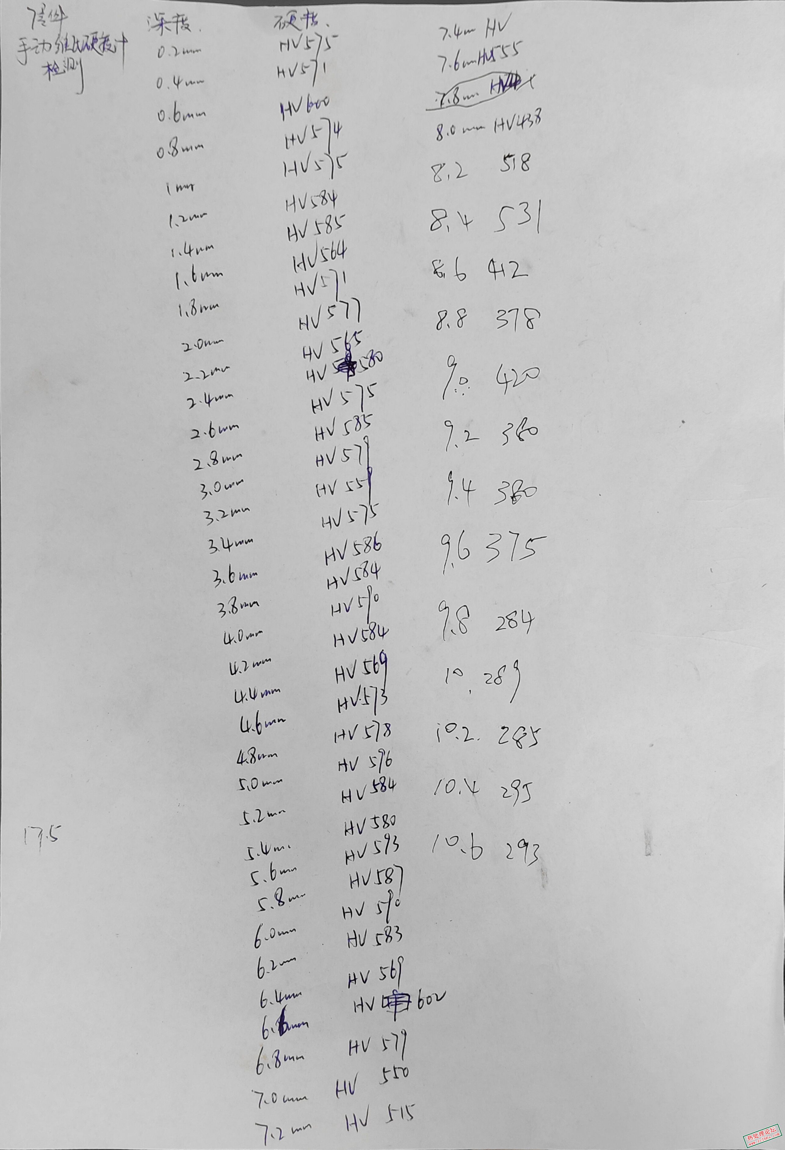

签到天数: 327 天
发表于 2026-3-14 18:04:37 | 显示全部楼层
这个过渡区的范围很宽,你可以沿截面用HV1 从表面每隔0.15~0.2mm 往心部打硬度,看这个硬度比基体硬度低的宽度大概有多少? 在过渡区热影响区的硬度比心部基体低了多少? 一个良好的感应淬火,如果是靠感应电流的透入深度加热的化,这个热影响区很窄,而且这个部位的组织在靠近硬化层的一侧可看到明显的未溶铁素体,屈氏和马氏体的混合组织。硬度比基体会低30个HBW以内。
签到天数: 1773 天
发表于 2026-3-14 18:12:08 | 显示全部楼层
同问,1.表层0.5mm为何断口形貌完全不同,莫非是该层被自回火的缘故?那就有必要用HV1测一下表层1mm的硬度梯度,在0.5mm两侧有没有突变。
2. SEM倍率不高看不太清楚表面层的影像,是不是真的韧窝? 看上去好像有大量(高点)被摩擦磨成了平台,然后没有被摩擦的低洼处就凹些,误判成“韧窝”。
3. 心部更像是解理+韧窝,非完全韧窝。
4. 汽车半轴主要受扭矩(或者还有少量弯矩),表面拉应力最大;除非受轴向拉应力,或者材料有冶金缺陷,才有可能从次表层开始开裂。

签到天数: 808 天
 楼主| 发表于 2026-3-14 18:47:44 来自手机 | 显示全部楼层
cmc01253 发表于 2026-3-14 18:04
这个过渡区的范围很宽,你可以沿截面用HV1 从表面每隔0.15~0.2mm 往心部打硬度,看这个硬度比基体硬度低的 ...
这是有效硬化层,不是故障件,是故障件同批次的。
