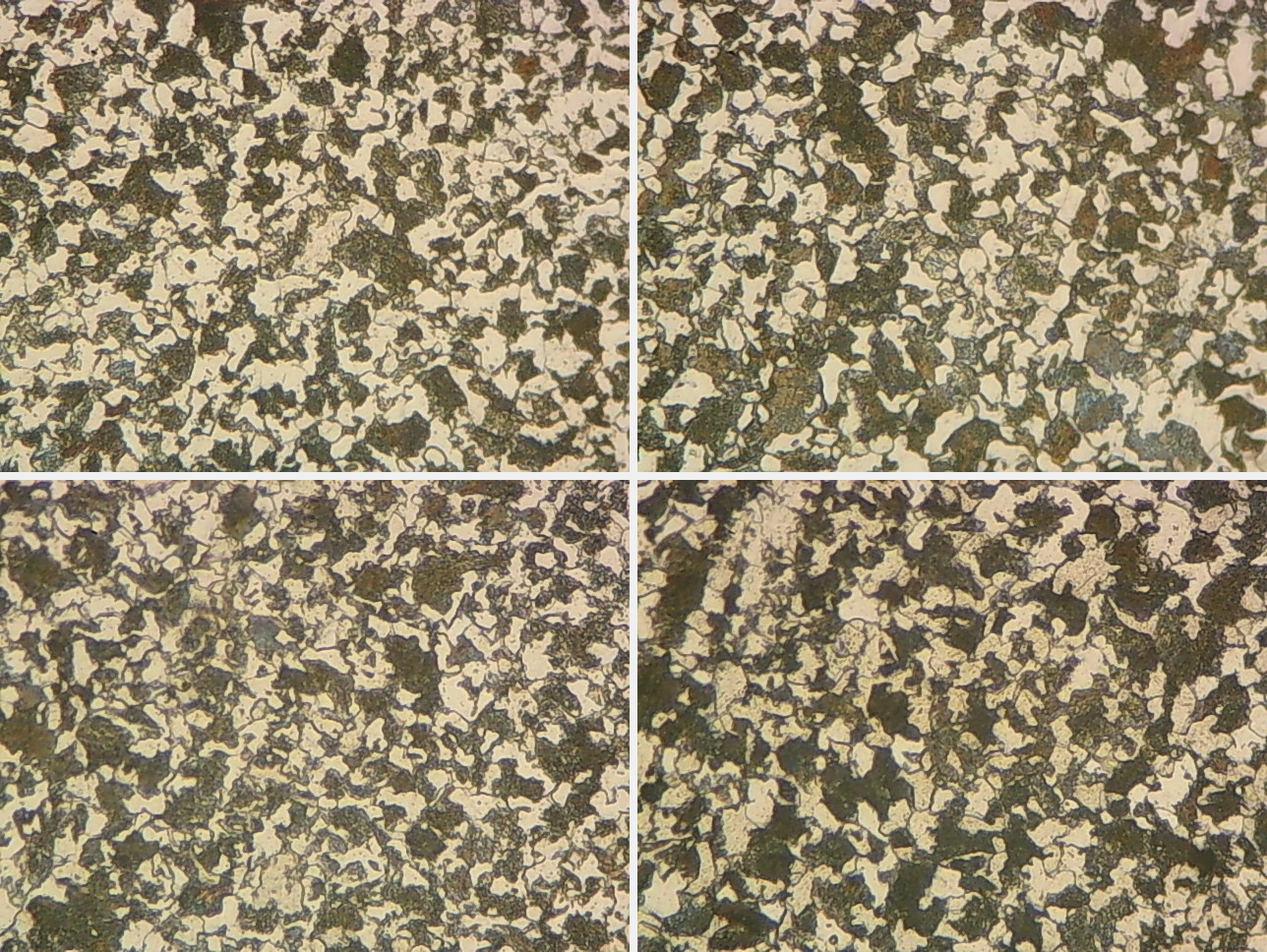

 楼主| 发表于 2026-6-16 14:53:13 | 显示全部楼层
老师,我现在是是不是有点冷速过慢了
签到天数: 33 天
 楼主| 发表于 2026-6-17 10:06:10 | 显示全部楼层
老师,我们原来加热时间是36分钟现在更改到40分钟了,目前组织基本一致但是出现了带状组织。是不是还要进一步加快冷却速度还是再增加一下加热时间?

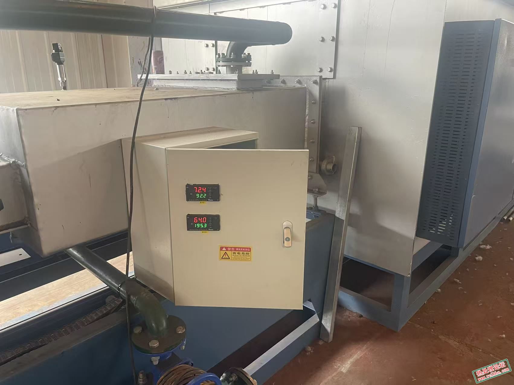

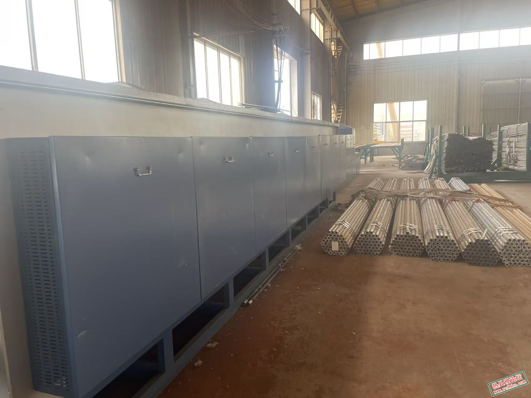

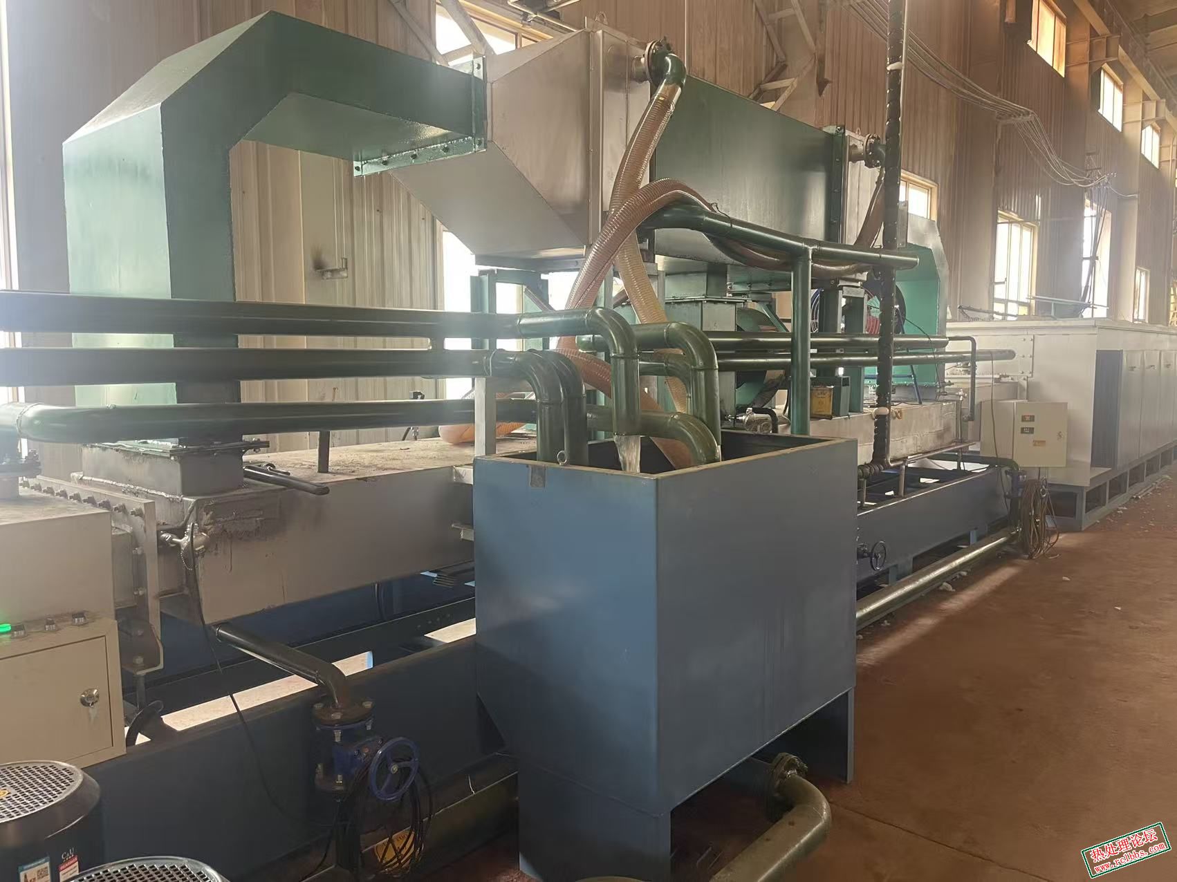

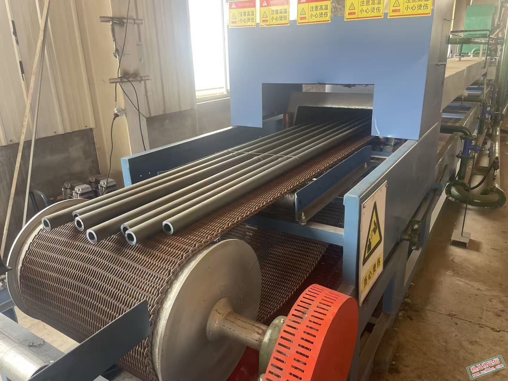

老师您好,这是我们现场的照片。加热区8米可以分区控温。冷却区19米,水套冷却后加装风冷装置。
出料
出料
冷却装置
冷却装置
冷却装置温度
冷却装置温度
加热装置
加热装置

非常感谢你把现场照片发过来,我已基本了解了设备情况。
目前来看,设备的冷却采用的用水进行热交换后的冷风进行匀速降温,这种方式对于网带速度,出风口温度,材料壁厚有相关性。对于薄壁管材以上3项参数不敏感,但看到照片中的零件比较厚,这3项需要进行匹配设定才能满足你的组织要求。
我的建议如下:
1、 网带移动速度大于等于目前加热区的网带速度(略快于就可以)
2、出风口温度,通过照片我猜测你出风口有3个分别是前中后,应关注前中2个出风口的温度,这里产品热量大,如果可以的话,应当调低这里的温度。
3、 材料数量上可以尝试减少,改善整体冷却区域的散热负荷。产品之间最好分开,不要挤在一起,影响风冷效果。管子之间可以用小铁块隔开。
这些只能你来尝试看效果。
