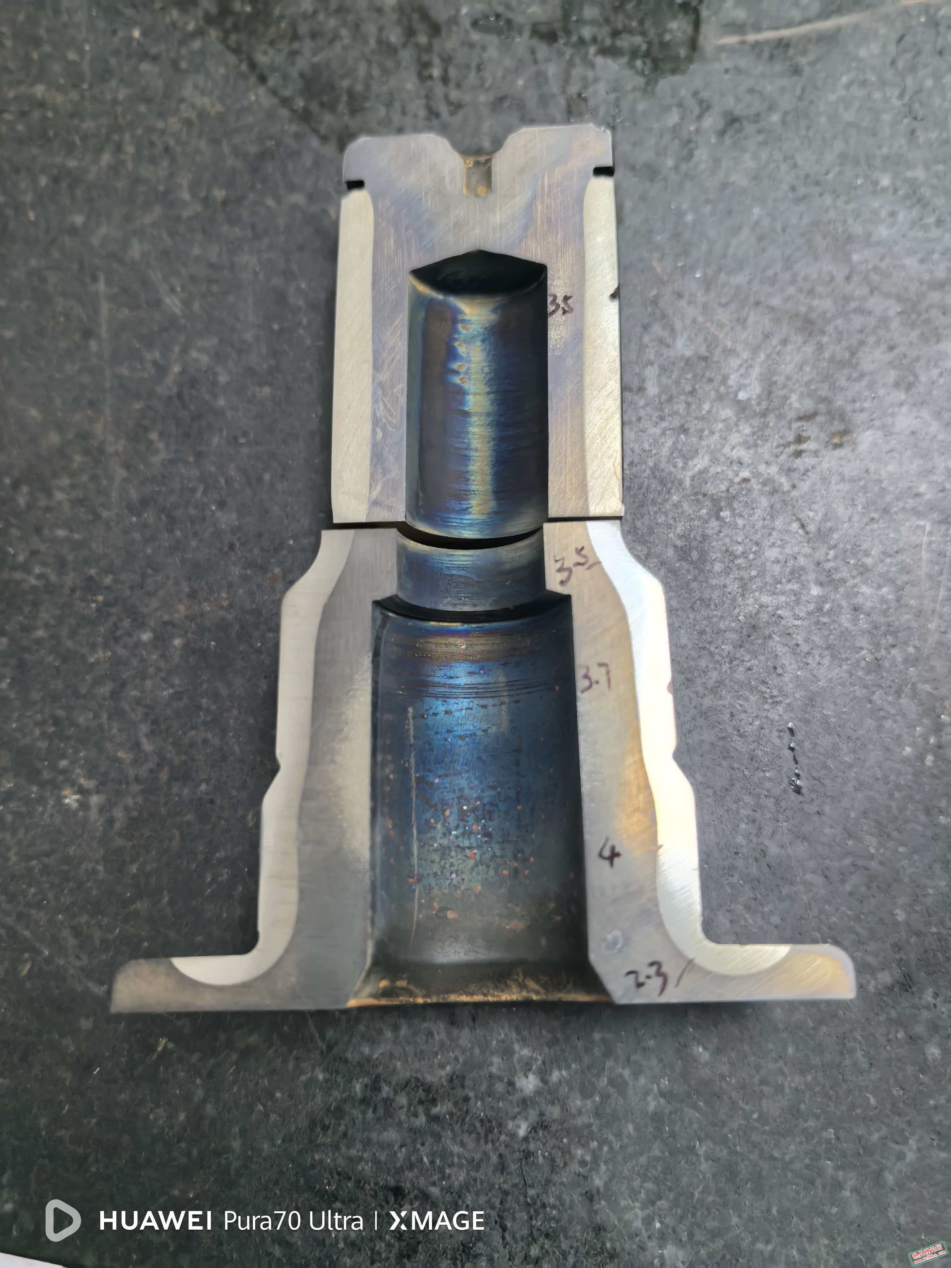

小马力燃油车对半轴品质要求不很高,很多厂家用油淬火或者有机物淬火,淬硬层深度有限有软点是客观存在的情况,用起来问题不大。。但对于所谓的新能源车,电机起步扭矩超大,半轴有软点,就是致命缺陷,极容易疲劳失效。

4楼的图中, 1到2区瞬间起裂区,多源起裂,  2到3之间是裂纹受扭转应力作用下的扩展区, 3区为扭转应力瞬断区。 这个裂纹在中频表面淬火后的矫直工序产生的深层裂纹, 这个裂纹是垂直于半轴轴线,和探伤的磁力线平行重合,无法聚集磁粉在裂纹处,所以磁粉探伤没有显示。 通常中高频的表面处理后是不允许在矫直的。如果需要矫直,需要在矫直机上加声波探伤功能,这个能瞬间捕捉裂纹断裂瞬间的能量。如果要磁粉探伤,需要轴向和径向分别加磁。 1 到2区之间的断裂是高应力起裂, 然后进入高周低应力疲劳扩展,以低应力为主导的缓慢扩展,到第三区为瞬断。
从目前的信息,无法判断这个轴本身的组织,高频是否有问题。 需要表面硬度,有效层深和梯度硬度曲线的分析数据,中频表面和过渡区的组织分析, 以及心部的原始调质组织分析,断口的微观断裂模式来判断。

这是仿形淬火!
