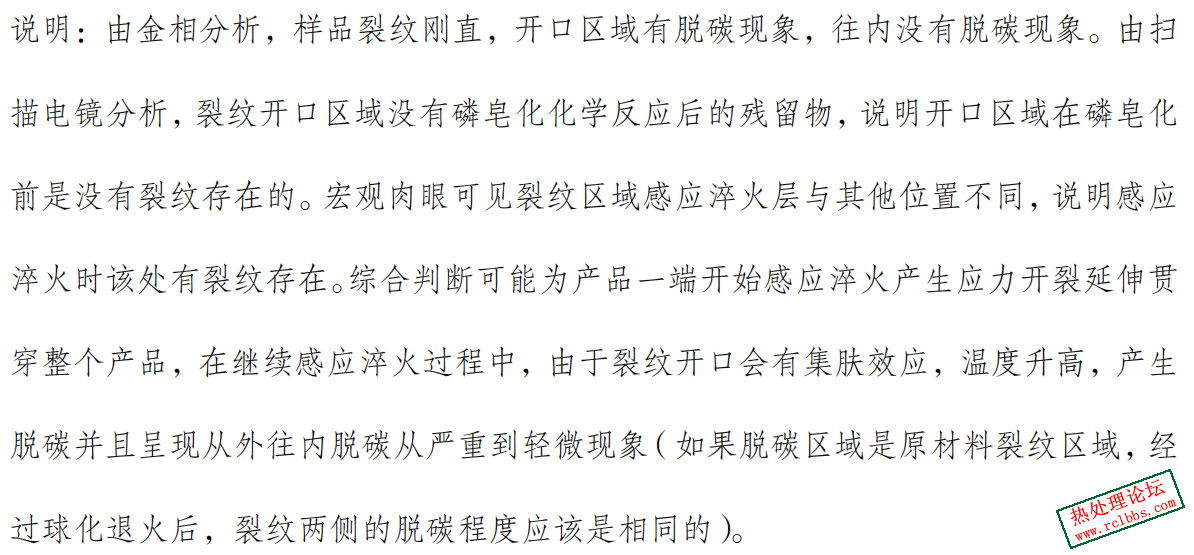

需要拍一张不腐蚀的照片,看看是裂纹两层位置抛光状态。

按照以上工艺莱氏体是怎么产生的很难解释,这个GCr15感应淬火你要防止开裂对工艺细节要求较高
