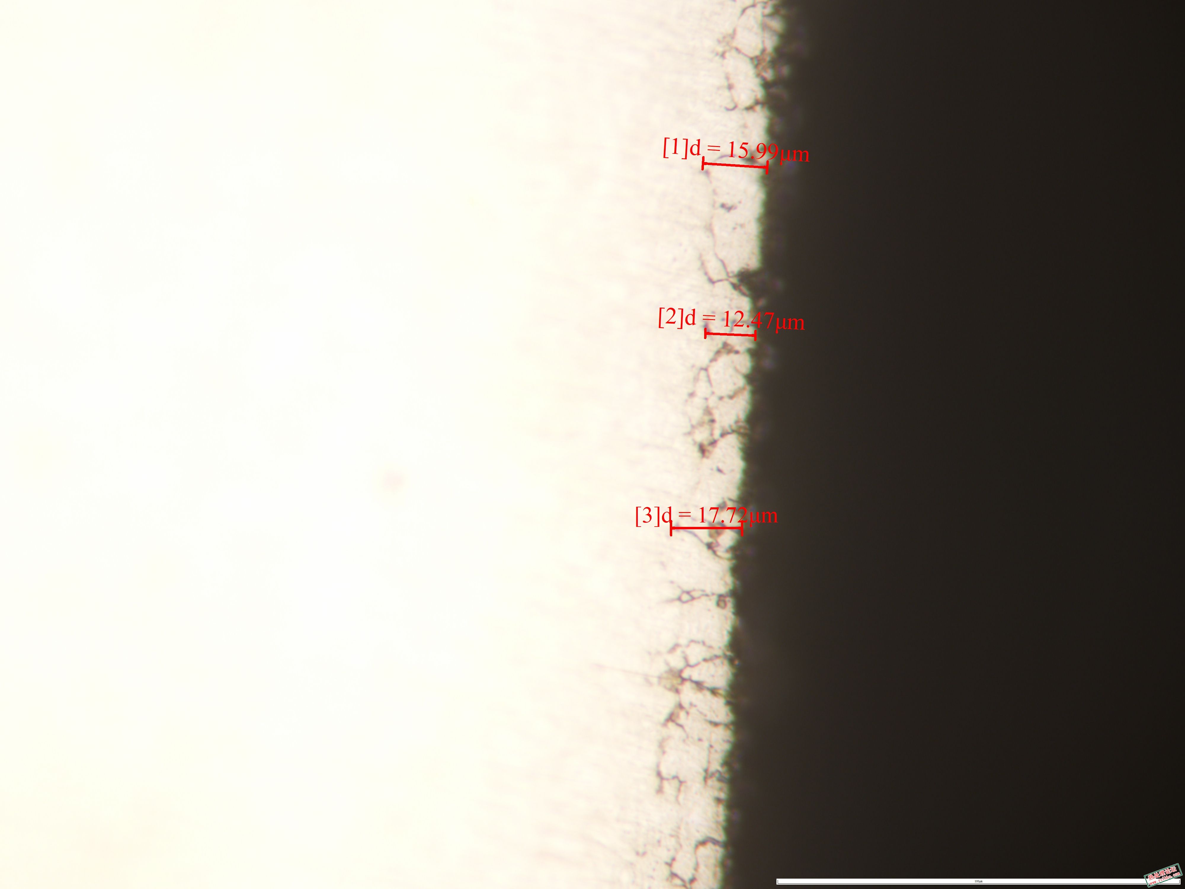

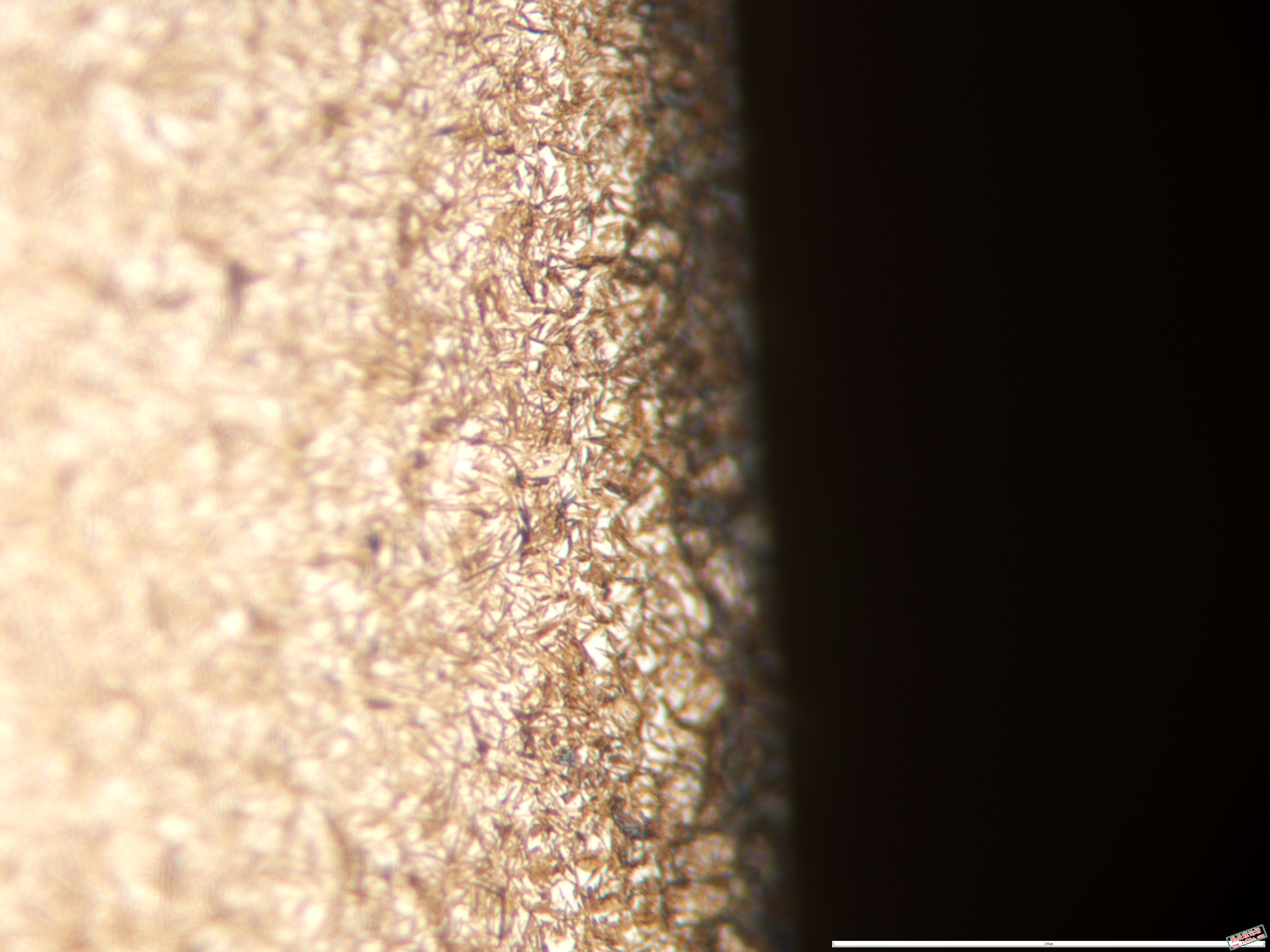

 楼主| 发表于 2026-8-15 08:02:44 | 显示全部楼层
zzd445437128 发表于 2026-8-14 08:17
最后的非马做了还是有些高哈,戴工,这个从哪几方面能再完善下么?
我发个帖,请教各位老师
签到天数: 102 天
 楼主| 发表于 2026-8-15 09:13:53 | 显示全部楼层
dzkyx1314 发表于 2026-8-14 10:13
非马这个和设备也有很大关系,新设备密封性好的,做出来会好一些,所以设备密封性要检查。工艺方面的话 ...
戴工,确实,我们用新炉子会更好
签到天数: 102 天

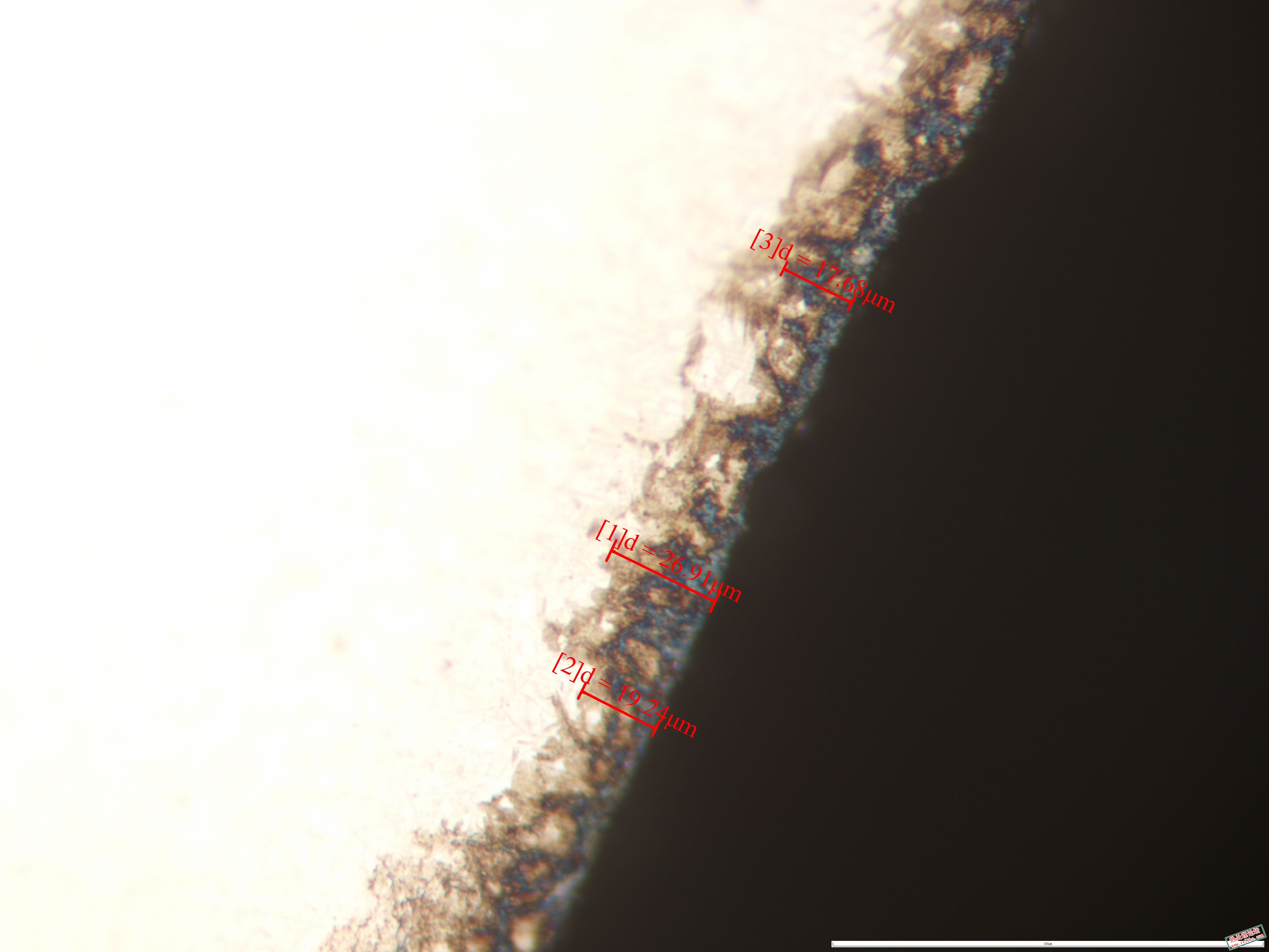

 楼主| 发表于 2026-8-17 08:16:33 | 显示全部楼层
dzkyx1314 发表于 2026-8-14 07:30
现在这样子就可以了,也不会影响硬度了,如果还想低点,扩散再降0.05
戴工,按你的建议,又做了一炉,然后,检查了炉压
签到天数: 102 天
 楼主| 发表于 2026-8-17 08:19:04 | 显示全部楼层
表面氧化明显改善,特备是齿顶
签到天数: 2260 天
发表于 2026-8-17 14:40:50 | 显示全部楼层
余一泓 发表于 2026-8-17 08:19
表面氧化明显改善,特备是齿顶
  炉压保证正压,更不容易进空气了,进出炉吸入的空气也会少一些,还有的人增加载气(甲醇、氮气)也会稍微好点。
签到天数: 102 天
 楼主| 发表于 2026-8-18 08:07:14 | 显示全部楼层
dzkyx1314 发表于 2026-8-17 14:40
炉压保证正压,更不容易进空气了,进出炉吸入的空气也会少一些,还有的人增加载气(甲醇、氮气)也会稍 ...
戴工,好的,我这边修改一下过程控制要求,增加炉压控制
签到天数: 836 天
发表于 2026-8-19 14:35:30 | 显示全部楼层
你的最终扩散碳势是多少?是不是超过0.75了?
签到天数: 102 天
 楼主| 发表于 2026-8-21 21:03:40 | 显示全部楼层
扩散0.85了,确实是超了
