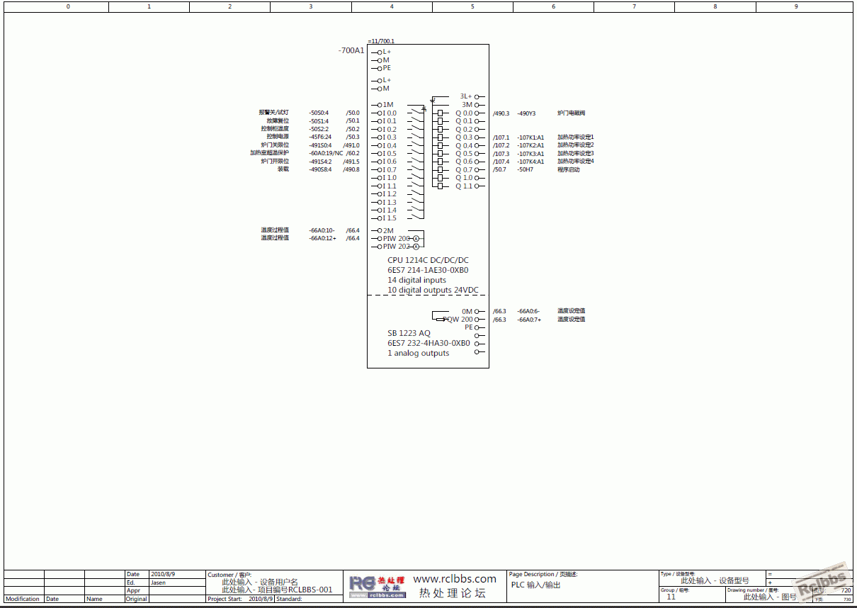

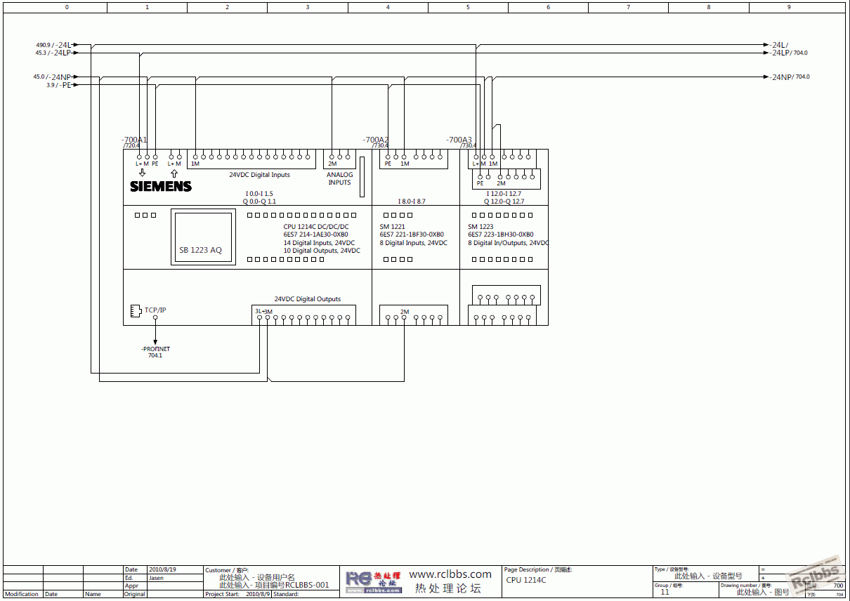

图纸样张 - PLC 及输入输出总览

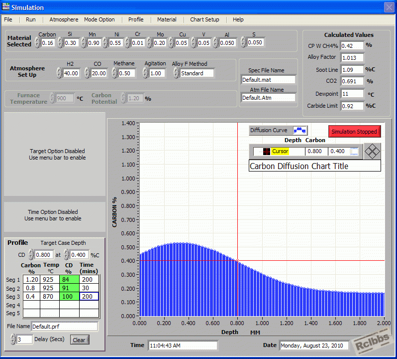

回复:yangxinshan,请看附件图片内容是否符合您的要求:
签到天数: 778 天
发表于 2010-8-23 13:32:11 | 显示全部楼层
是这个意思!谢谢!我再检查一下软件的安装情况,
签到天数: 778 天
发表于 2010-8-23 13:41:55 | 显示全部楼层
谢谢你!
我输入的h含量 co  含量错误,我输入的0.4、 0.2 现在模拟正常 谢谢你!
 楼主| 发表于 2010-8-23 19:56:36 | 显示全部楼层
回复 24# yangxinshan
加工产品前做模拟时,需要设置与实际设备一样的气氛类型,这样模拟结果更接近实际的加工结果。

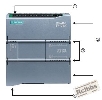

有坛友想了解SIEMENS S7 1200 PLC的基本信息,以下为简介:
SIEMENS S7-1200 PLC 简介
S7-1200 可编程逻辑控制器 (PLC, Programmable Logic Controller) 提供了控制各种设备以满足自动化需要的灵活性和强大功能。 S7-1200 设计紧凑、组态灵活且具有功能强大的指令集,这些特点的组合使它成为控制各种应用的完美解决方案。
CPU 将微处理器、集成电源、输入电路和输出电路组合到一个设计紧凑的外壳中以形成功能强大的 PLC。 在下载用户程序后,CPU 将包含监控应用中的设备所需的逻辑。CPU 根据用户程序逻辑监视输入并更改输出,用户程序可以包含布尔逻辑、计数、定时、复杂数学运算以及与其它智能设备的通信。有多种安全功能可用于保护对 CPU 和控制程序的访问:
● 每个 CPU 都提供密码保护功能,用户通过它可以组态对 CPU 功能的访问。
● 可以使用“专有技术保护”隐藏特定块中的代码。
CPU 提供一个 PROFINET 端口用于通过 PROFINET 网络通信。 还可使用通信模块通过RS485 或 RS232 网络通信。不同的 CPU 型号提供了各种各样的特征和功能,这些特征和功能可帮助用户针对不同的应用创建有效的解决方案。
① 电源接口 ② 可拆卸用户接线连接器(保护盖下面) ② 存储卡插槽(上部保护盖下面)  ③ 板载 I/O 的状态 LED  ④ PROFINET 连接器(CPU 的底部)

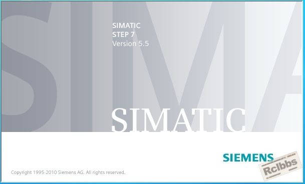

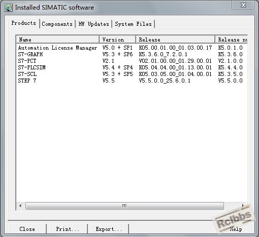

今天安装和测试了新版本的STEP7 2010 (V5,5)软件,发现软件大小方面比以前有了较大的改进,全部五种编程语言和PLCSIM安装后(未安装WinCCflexible)在Program Files\Siemens目录为652M,Program Files\Common Files \Siemens目录为121M,运行速度除每一次启动外也有所提高。
这个版本号称全面支持WIN7操作系统,但实际上只有STEP7 V5.5可以直接安装,S7-PLCSIM, S7-GRAPH和S7-SCL都是需要检测低版本后才能安装的升级包。
下图是最新软件版本号:
