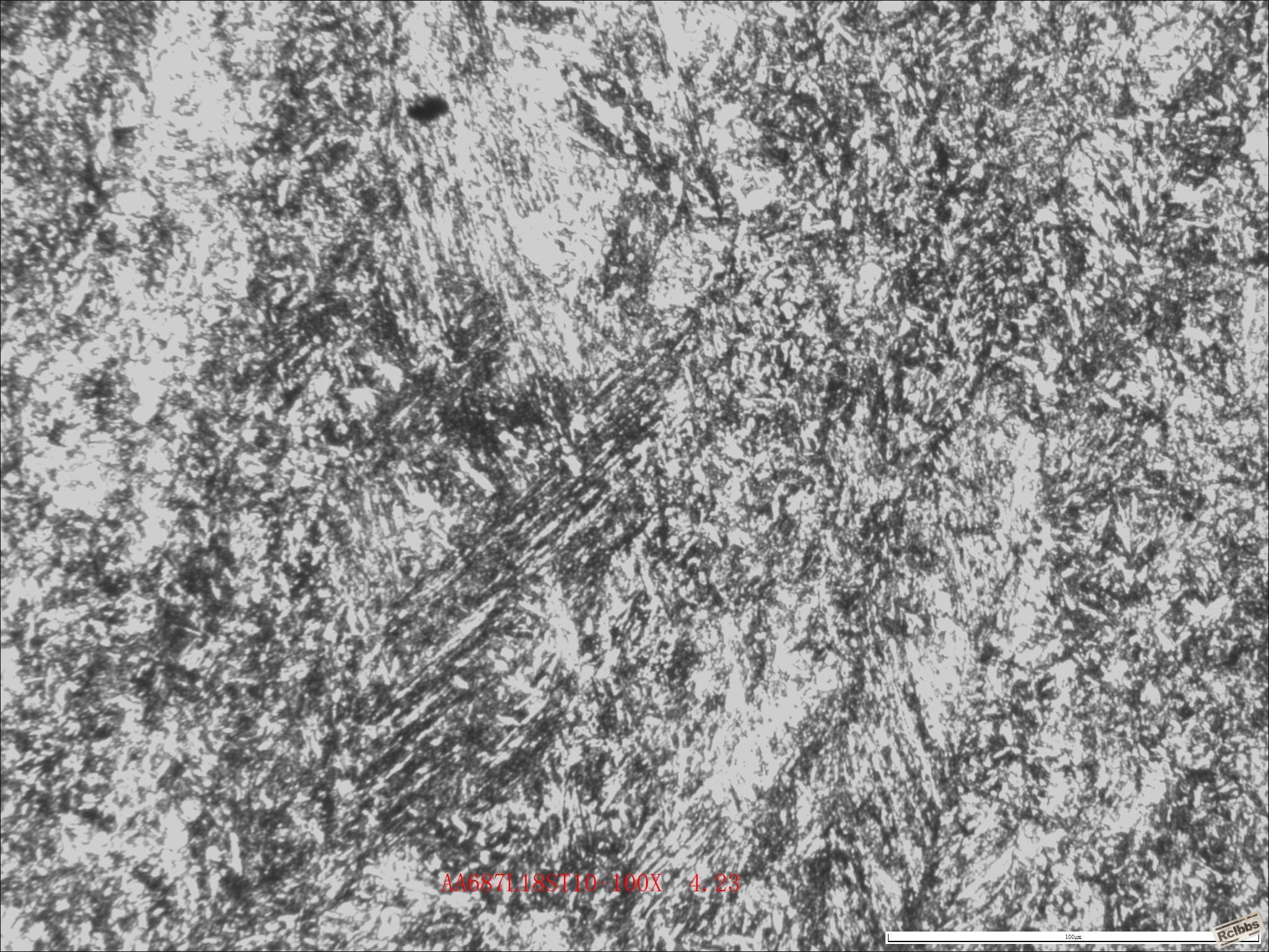

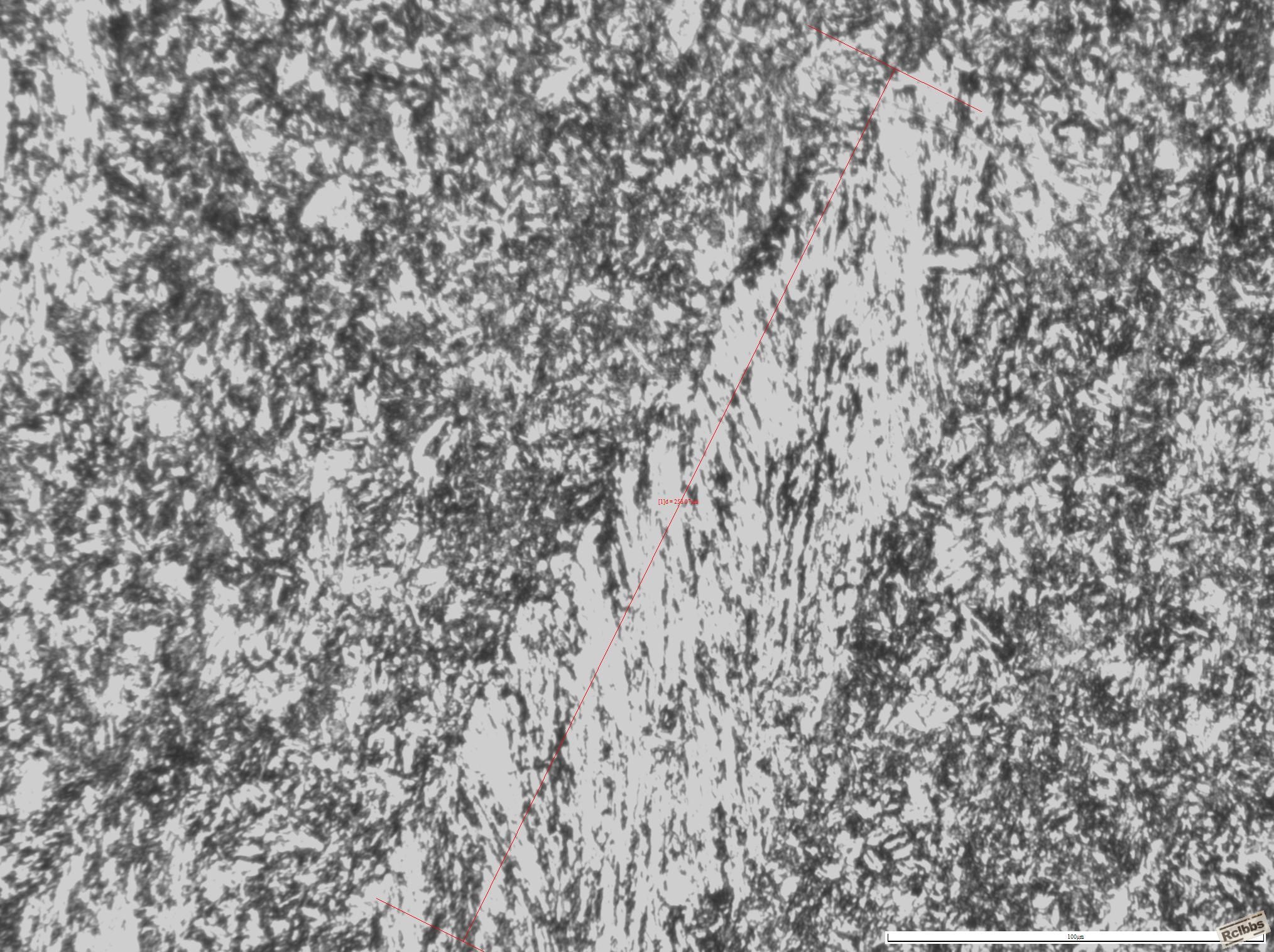

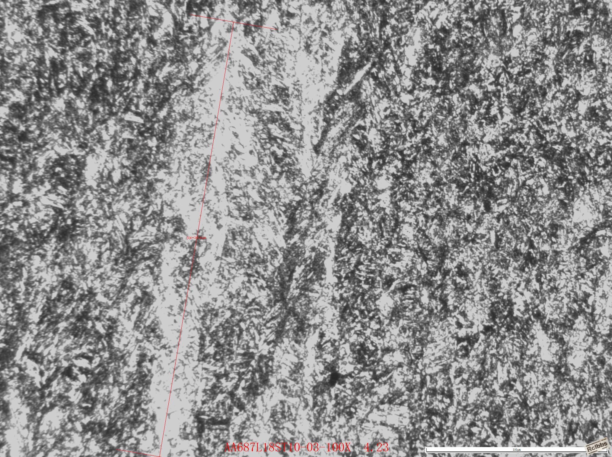

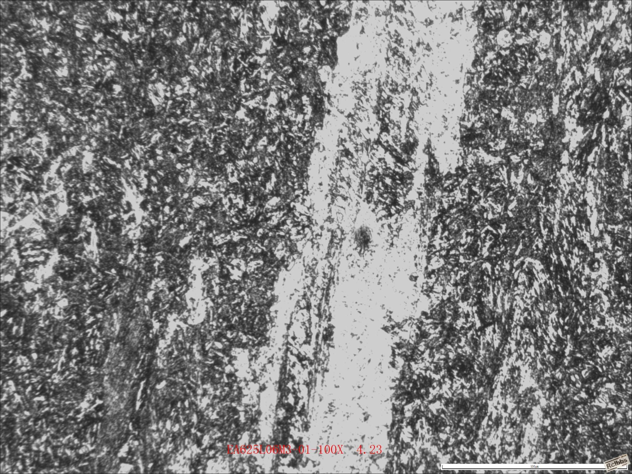

发表于 2011-7-29 19:29:46 | 显示全部楼层
大家帮忙看一下这是什么组织啊?
100倍
100倍
100倍
100倍

发表于 2011-7-30 19:05:18 | 显示全部楼层
大家帮忙看一下啊

发表于 2011-7-31 21:45:42 | 显示全部楼层
tuisi-xingsan 发表于 2011-7-30 21:33
这个应该是叫做鬼线,是铁素体
这个算是带状组织吗?
这些原料的布式硬度都在220左右。是不是还有别的组织啊?
材质为2Cr12NiMoWVNb.
