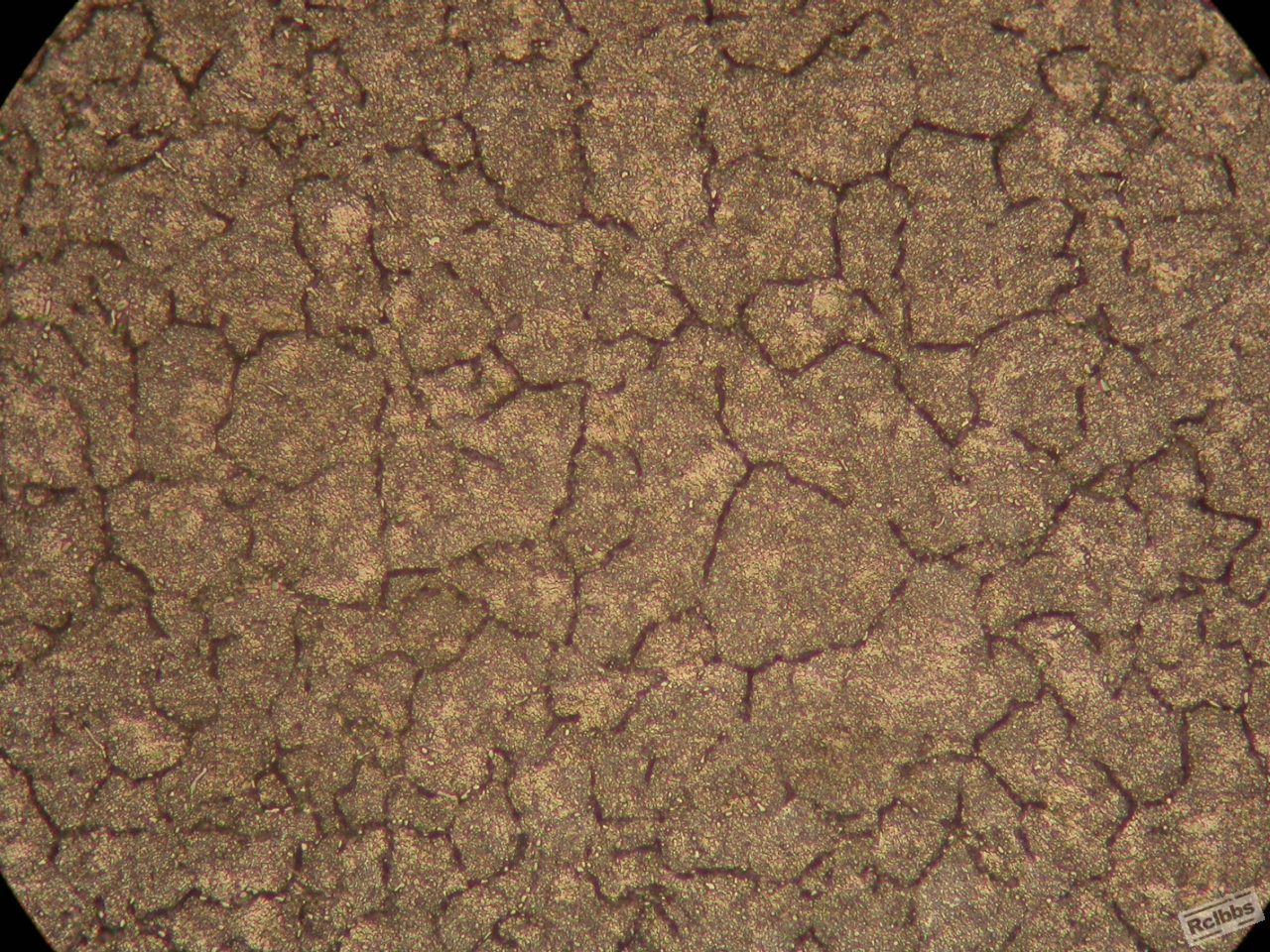

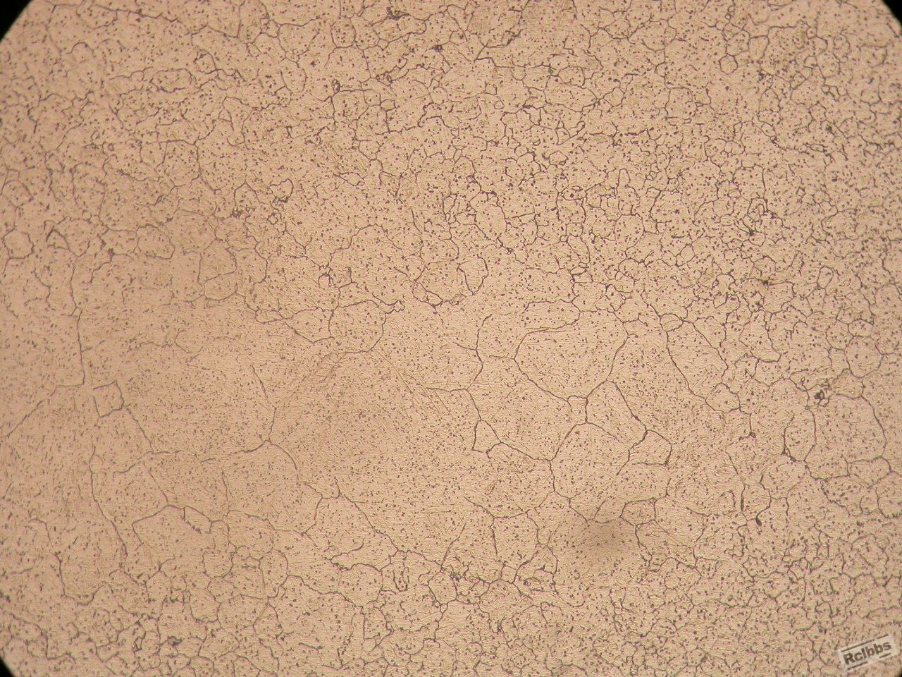

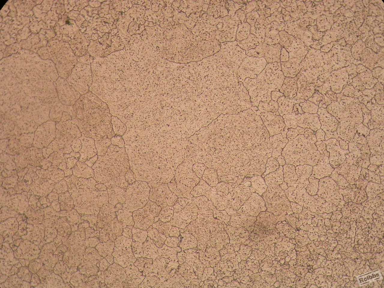

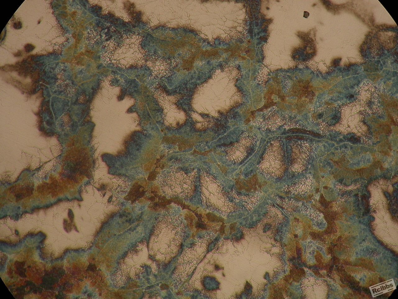

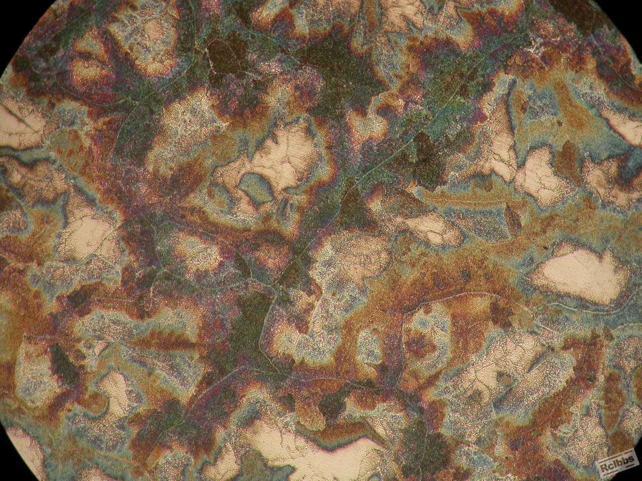

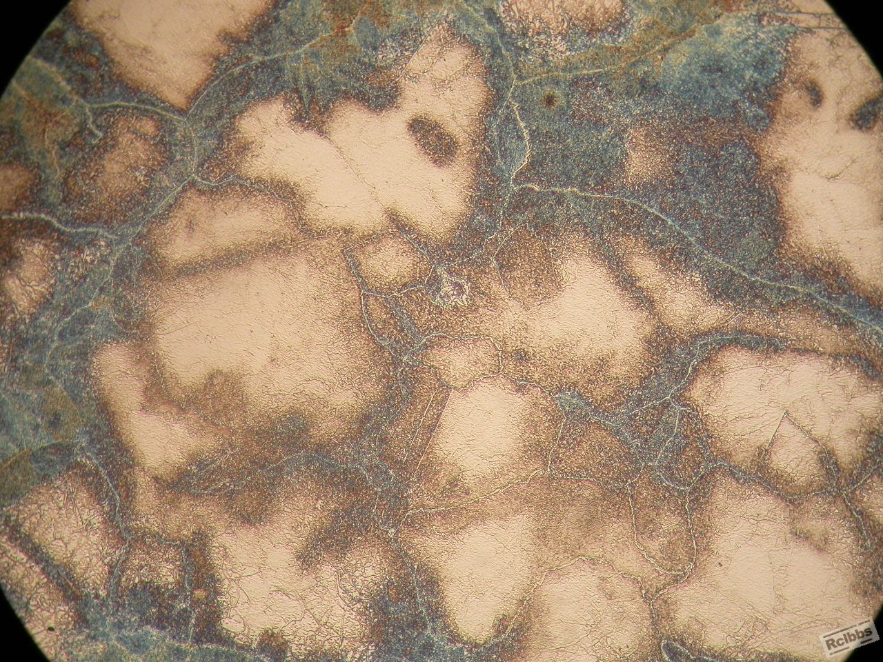

4Cr13钢由成分偏析,造成的混晶.
(样品没有抛光好,样面留有瑕疵)单击图片,放大会清晰些.
200倍
200倍
200倍
200倍
200倍
200倍

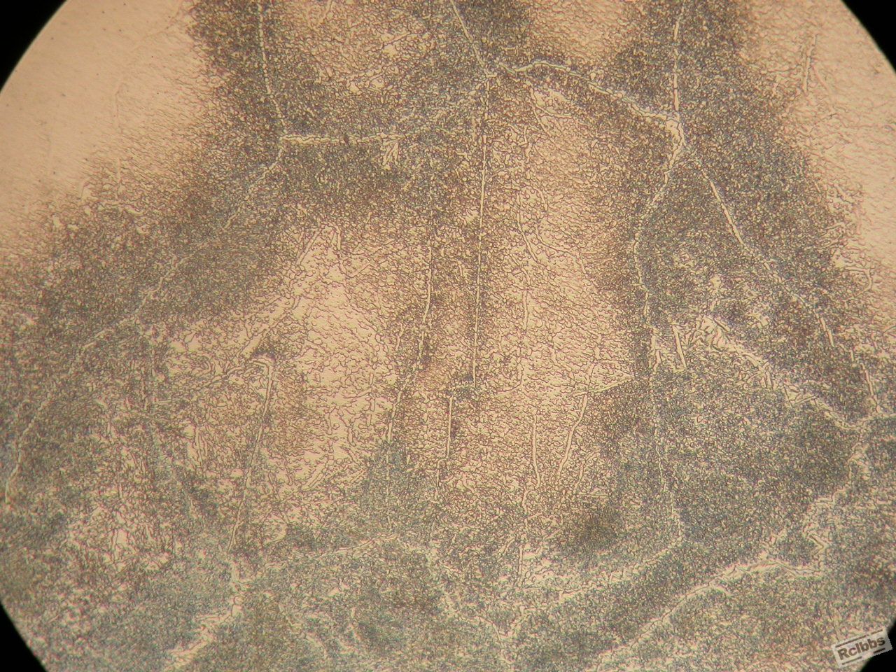

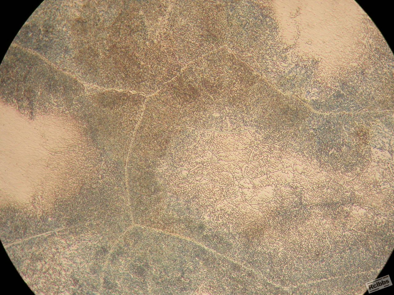

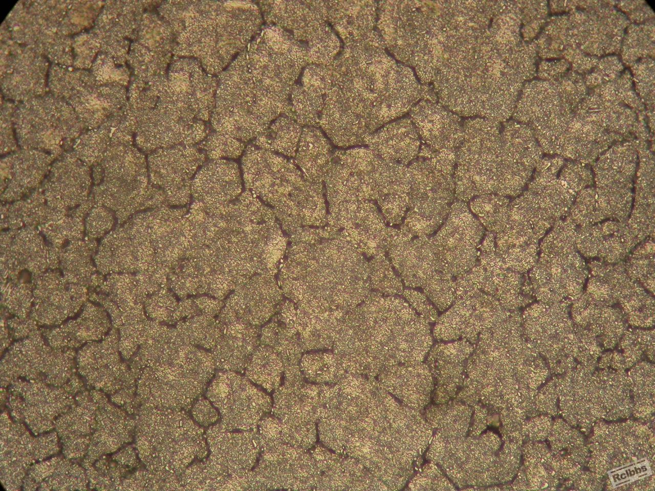

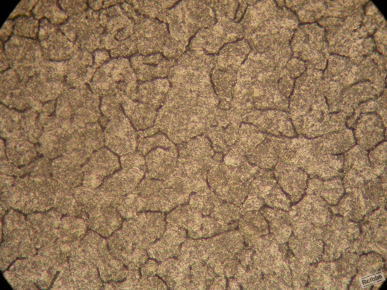

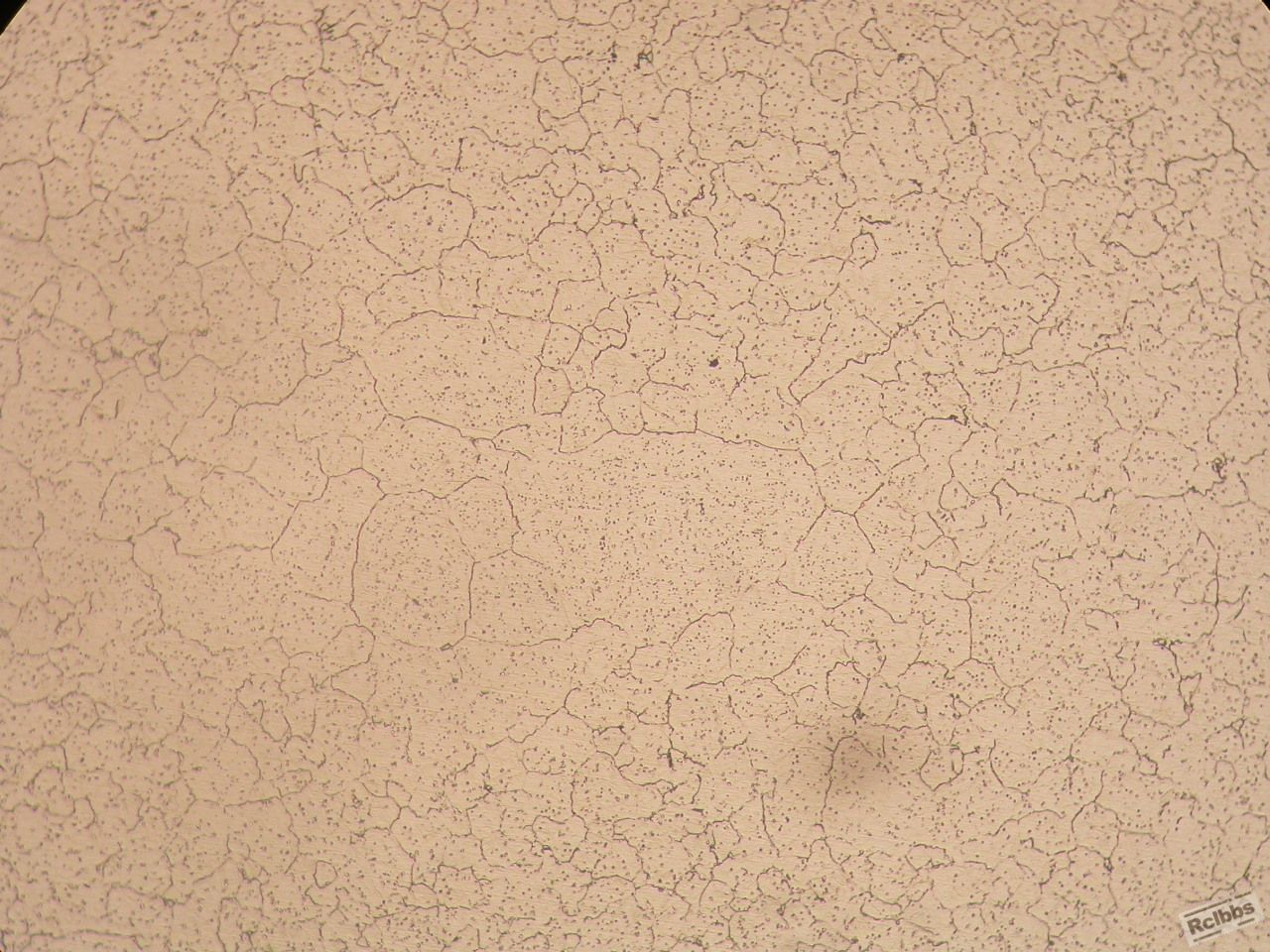

4Cr13工件重腐蚀组织显示;晶粒及二次碳化物;晶界上的条状碳化物.
500倍
500倍
500倍
500倍
500倍
500倍

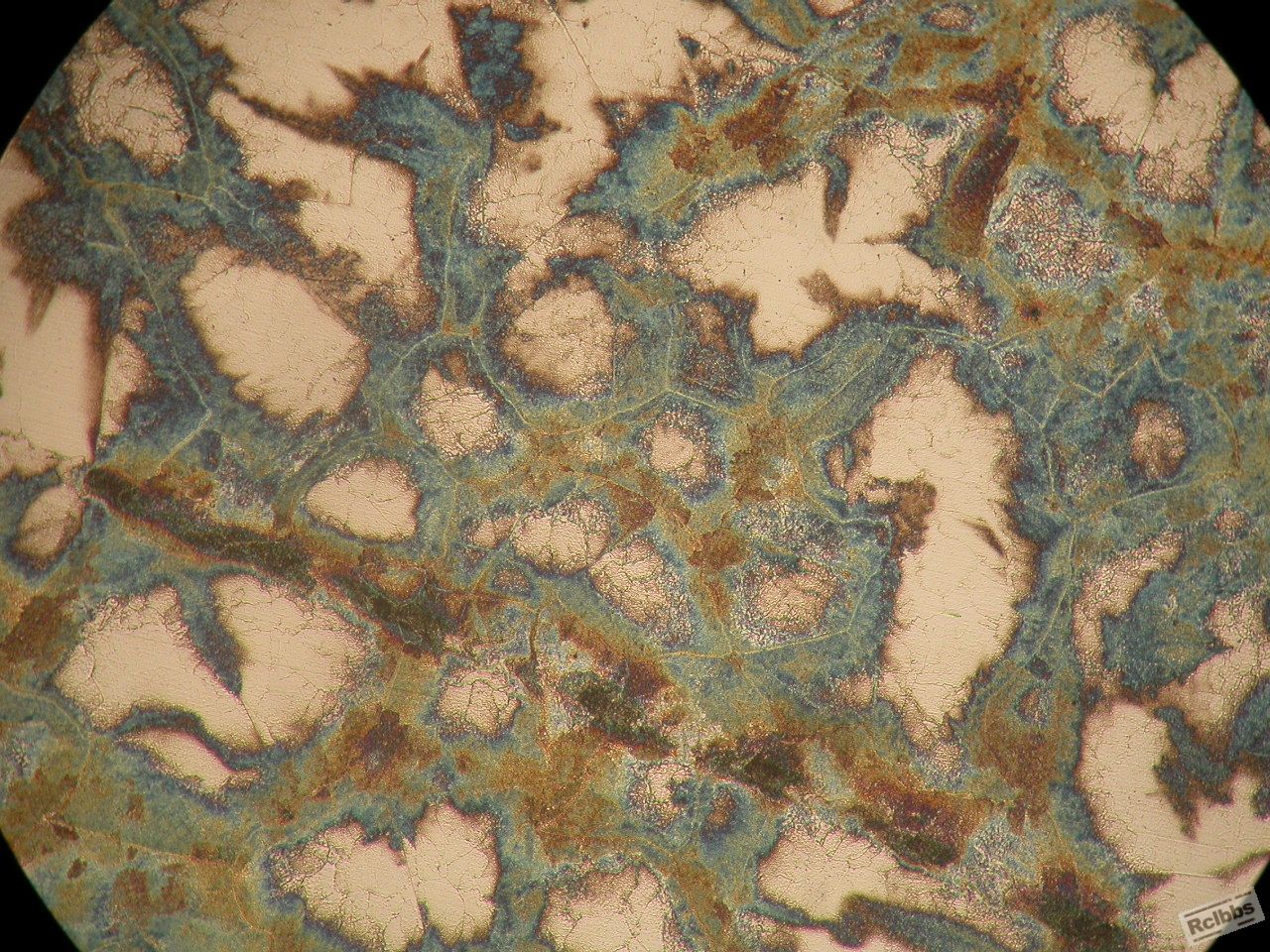

200x
200x
3cr17不锈钢钢的组织,网状二次碳化物;
退火态.
500x
500x
100x
100x
100x
100x
100x
100x
200x
200x
500x
500x
200x
200x
200x
200x

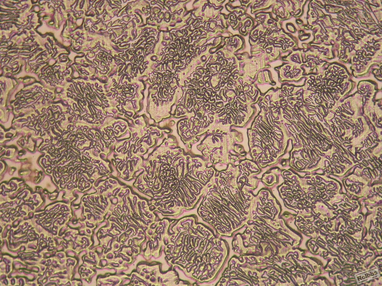

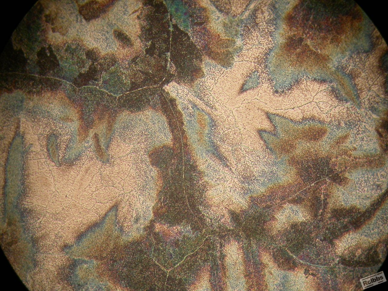

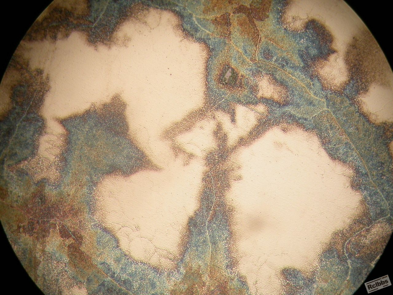

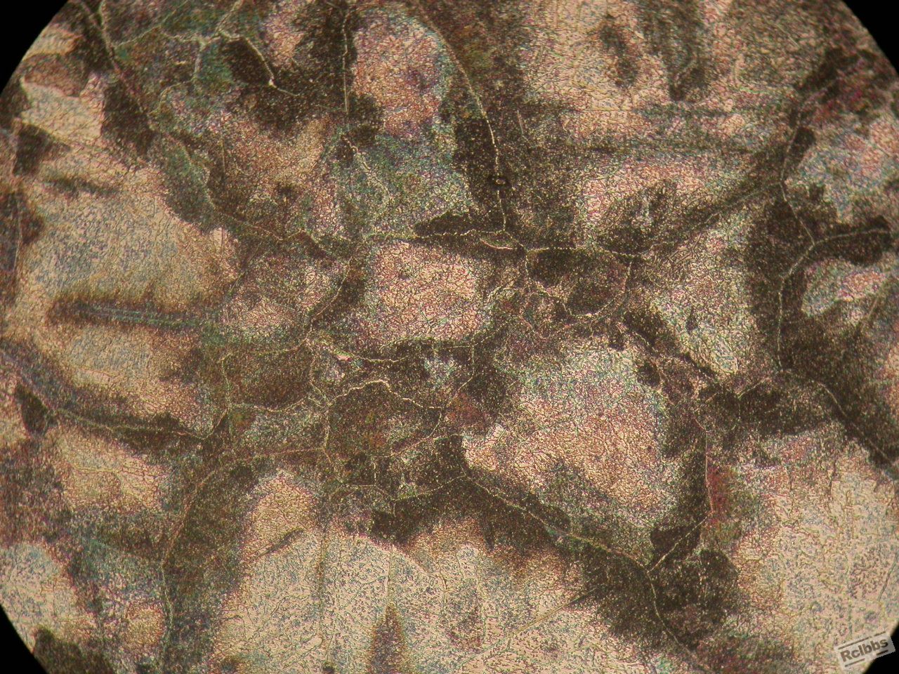

铸造不锈钢,铬18镍8;状态:铸造
500倍
500倍
