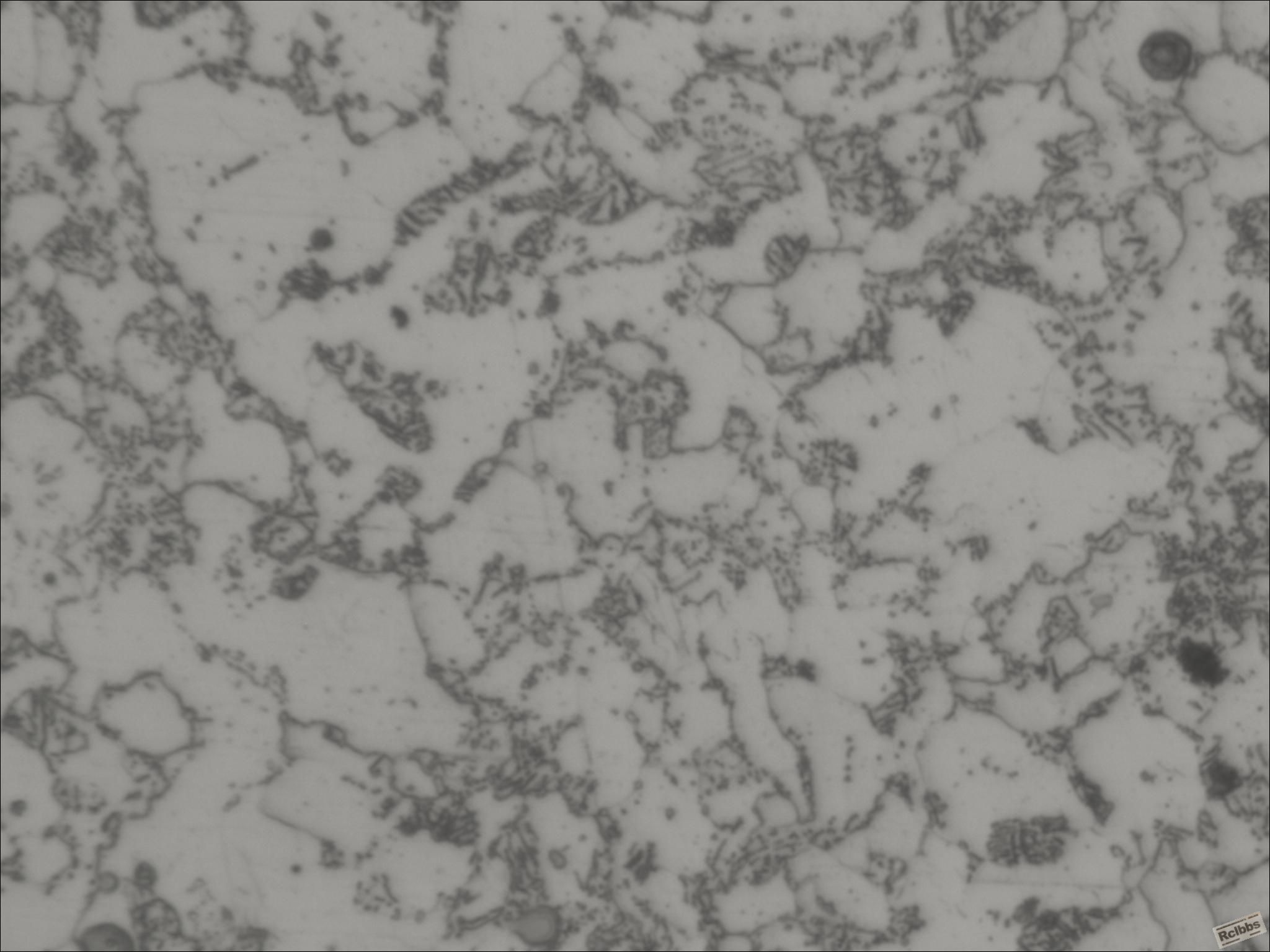

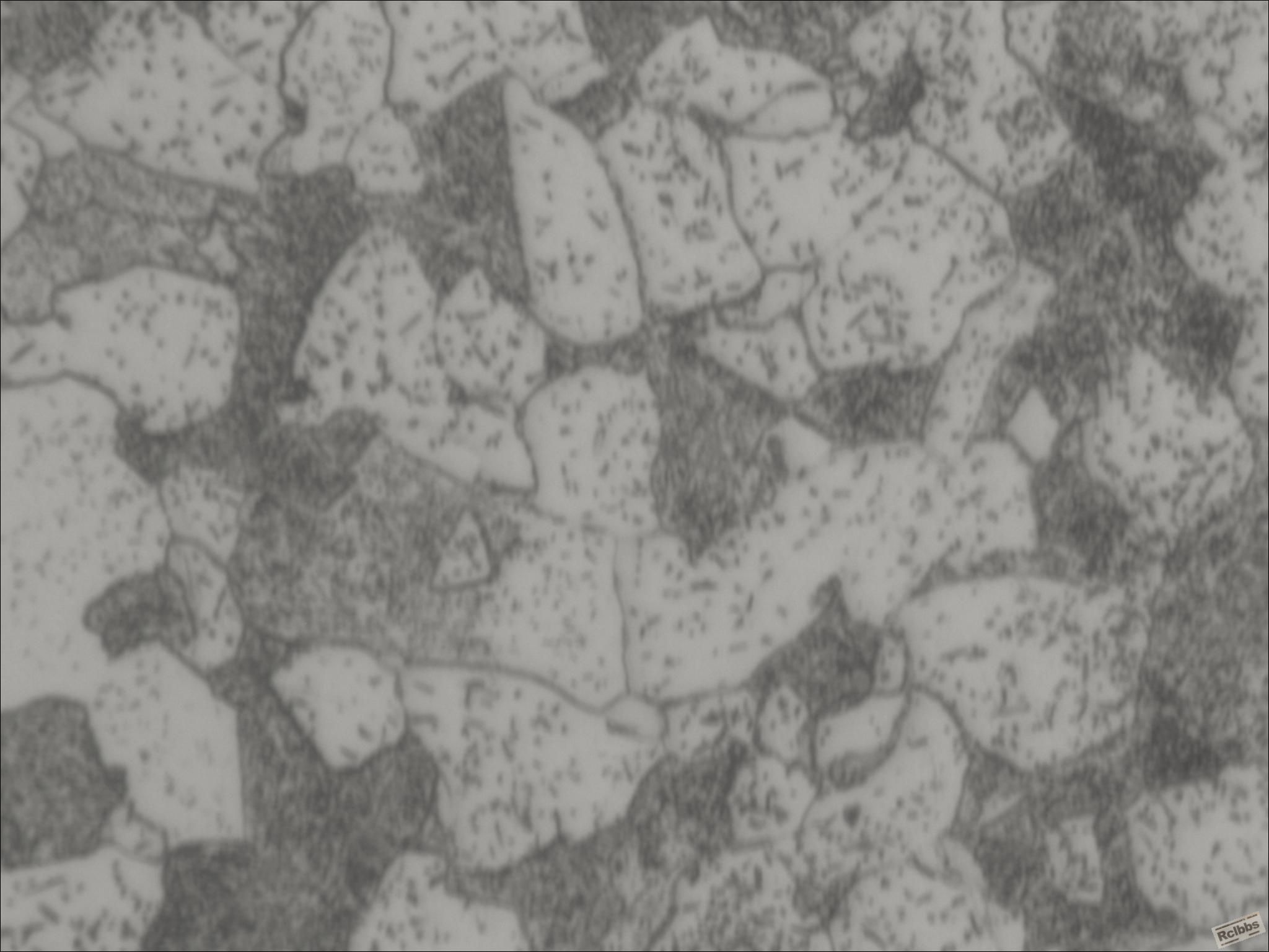

无意中看到了这个帖子,收益很大。我厂现在也在做球化处理,材料是20CrMnTi和20CrMo,球化后出来的组织依旧是片状的,虽然能够看到许多粒状的渗碳体。加热温度是760,时间300;保温680,时间300。两个材料没有分开球化,放在了一起,金相的结果差异大的很。不知道该如何分析,从何入手.....
这张是400倍下的20CrMnTi球化组织
20CrMnTi
20CrMnTi
这张是400倍下的20CrMo球化组织
20CrMo
20CrMo
请诸位点评一下!
签到天数: 6 天
发表于 2015-1-22 13:38:39 | 显示全部楼层
先根据理论温度球化,然后看金相调工艺,不断优化。使片状组织,变成所需的球状颗粒就好了。无非是温度的高低,时间的长短。调几次就明白了。
