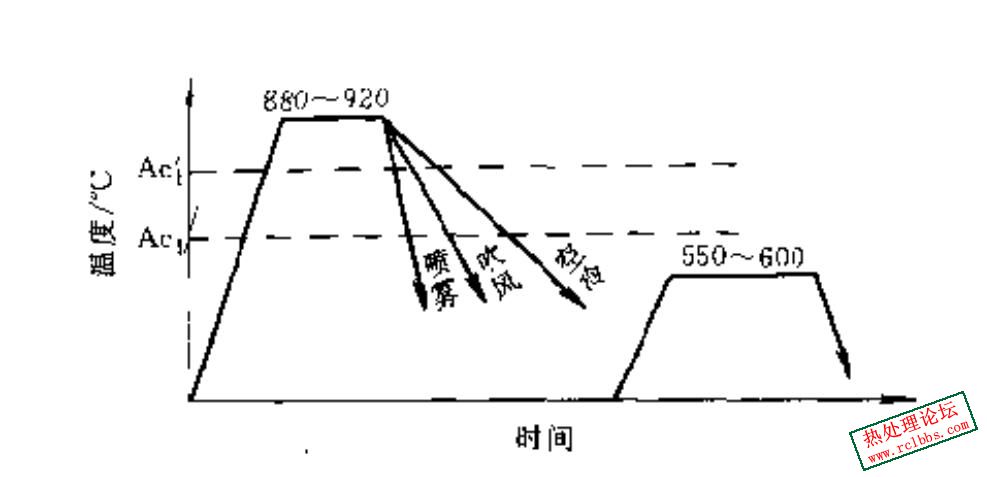

    你家现在通过什么样的方式进行的雾冷啊?当时我们也采用了轴流鼓风机,但是效果不好呢,喷雾的范围过小啊!冷却效果不好!

Ac3+(20--40)度,保温一定时间后(视装炉量)用油冷却,冷却到低于Ar1 150度左右出油空冷,即可。如果觉得这样不好控制的话。就在油中冷却到底,然后(630--650)度回火也可以!

    的确。正火再加回火的话我的生产成本就提高了,本来正火价格就不高。利润也一般性,所以只能是一次正火成型啊。

    目前并没有使用雾冷,又另外再加3台鼓风机,现在客户使用情况还可以。现在本人还想再一些新的工艺看看,能不能改善下。希望能提点建议

如果以前生产无问题,只是本批出现问题,可能是该批材料成份有变化吧

鼓风机强风冷却,要从单面吹,不要双面,冷却速度够了自然就不粘刀了

仅此批黏刀,有两种情况:
1.客户的刀是否有更换,是否有可能出现问题
2.正火质量不达标,铁素体多了,珠光体少了
  对比现在跟以前的金相组织试样
  具体的解决方法,增加空气中的冷却速度,如3楼9楼的方法实验下

增加正火保温温度,910,散放风吹冷却要好点
发表于 2013-5-24 10:21:54 | 显示全部楼层
还是冷却工艺问题。冷却的速度不够,效果不够好。
发表于 2013-5-24 09:26:21 | 显示全部楼层
那如果是大型工件哩?比如200KG的,没有雾冷条件,可以选择下水冷却,适时出水,利用自回火达到硬度要求,就是不知道内部组织,机械性能怎样

35#钢正火最好用雾冷
同意,喷水雾,然后用风机将其吹到工件上。

看看这批料锰的含量是不是少了些,较比以前。

采用正火加雾冷的方式试试

这三种冷却方式你自己选择。
