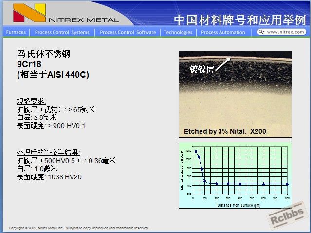

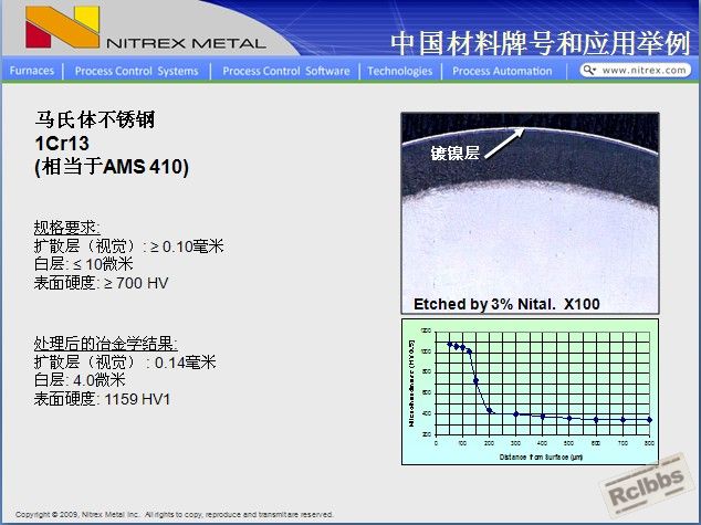

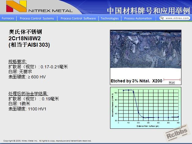

stevenlu2011 发表于 2012-9-26 14:03
尼萃斯气体氮化不锈钢之后得到的结果,供大家参考。欢迎多交流,联系方式:13911005346,QQ:616360166,邮 ...
    图片做得很漂亮,但可惜不是一次金相图片,是经过技术处理的,只能用于产品宣传手册,难以了解实际情况。
发表于 2012-9-26 14:03:39 | 显示全部楼层
尼萃斯气体氮化不锈钢之后得到的结果,供大家参考。欢迎多交流,联系方式:13911005346,QQ:616360166,邮箱:glu@waves.com.cn
