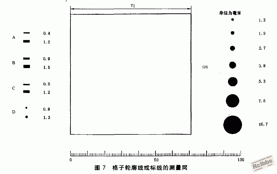

我的2.5级是把测量到的总长按表1评出来的。我还没听说用公示算出来的。附录D中的公式是ISO4967照ASTM E45抄的。这些公式是80年代George Vander Voort算出来的以给级别和长度一个log-log关系交待,之前E45的评级标准比较混乱,没有科学性。这些公式在1.0以下不太灵,但总比没有要好多了。
总之评级要按表1总长度,按GB/T 10561说的做,不要按公示算。评级只能按是每0.5级的,而公式就不行了。如果你非要用公式算, 原则是一切结果按最接近但没超过的0.5级评,比如2.999级只能评为2.5级。不过我还是劝你不要用公式算级别。

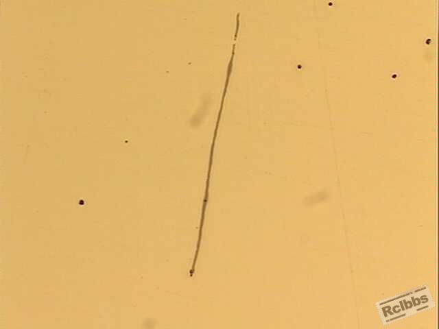

发表于 2010-9-16 15:36:08 | 显示全部楼层
回复 24# metart
    第二张C类夹杂物,我量出来的宽度只有4.167,是细系,不知你量的数据是多少?

发表于 2010-9-16 20:03:27 | 显示全部楼层
回复 25# sky-r
你是指第2图中哪条夹杂物?  这图的分辨率太低,只有2.4µm/像素,软件测量数据只能是2.4µm的整倍数,所以准不到哪去。没有必要在原图分辨率不合格的情况下太费劲去量。

发表于 2010-12-8 01:15:44 | 显示全部楼层
回复 30# xiaoxianglou
你是指人工对照测量法吧?如果是,最简单的方法是买一个10倍物镜用的目镜测量网,直接从目镜上测量,不用照相。如果照相就要把打印放大倍数控制到100倍才能对照评级图。注意这不是简单的把数码相片印成71x71mm,而是在印成100倍的图像上用71x71mm的方块来比较。

发表于 2010-12-9 00:48:46 | 显示全部楼层
回复 33# xiaoxianglou
虽然我不能确认,但我感觉你的方法欠妥。屏幕上的放大倍数和光学放大倍数没有直接关系。你应该在数码相片上用软件打个尺标,比如100µm,然后反复尝试各种打印尺寸, 直到打印出来的100µm尺标用尺量是100倍长,也就是10mm。这时你的打印倍数才是100倍,然后再在相片上用71x71mm的方格和评级图上的相同大方格比。你如果不是按这步骤做的,那你的放大倍数没保证,从而得出的结果也无效。
用印出来的相片对比很慢,ASTM E45要量160mm2,也就是320张相片,太慢了,而且也浪费纸。建议要么用目镜测量网,要么用测量软件量。测量软件有半自动和全自动之分,不过一般全自动的要很贵,一套软件,硬件下来动辄几万美元。我单位的是蔡氏顶级设备,10万美元。目镜测量网就相对来说便宜多了,但人工量没有软件量的快和准,看你单位做的多不多了。如果做很多还是值得的。

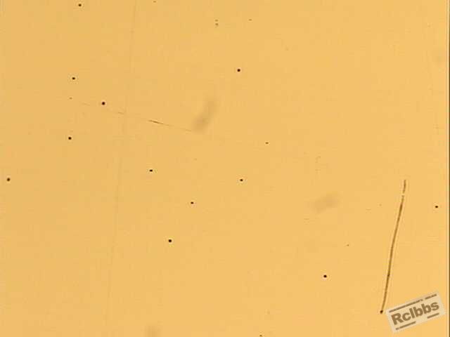

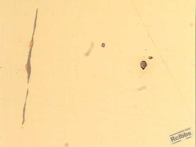

签到天数: 67 天
发表于 2010-12-10 21:22:57 | 显示全部楼层
100倍
100倍
500倍
500倍
100倍
100倍
回复 34# metart
    再请教一下:A类和C类夹杂到底怎么区分呢?角度不容易,看颜色的话:A类也是灰色,C类也是灰色
签到天数: 67 天
发表于 2010-12-10 21:25:13 | 显示全部楼层
回复 37# xiaoxianglou
    上述图片就是我司的显微镜上的摄像头直接拍摄的照片。我们平时就是把这个照片缩小一半,然后和标准对比评级的。图中所示的是A类还是C类呢?

签到天数: 67 天
发表于 2010-12-10 21:27:50 | 显示全部楼层
回复 34# metart
    第一张是200倍,第二章是500倍,第三张是100倍,我们用的是第三张
签到天数: 118 天
发表于 2010-12-11 00:28:44 | 显示全部楼层
回复 40# xiaoxianglou
你不能在放大倍数不同的情况下和评级图对比。虽然相片是在100倍,200倍或500倍下照的,但变成数码相片后放大倍数就取决与印出来的尺寸了。看样子你并不知道印出来的倍数就和评级图比,这当然不行了。
