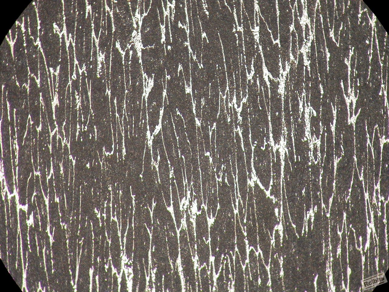

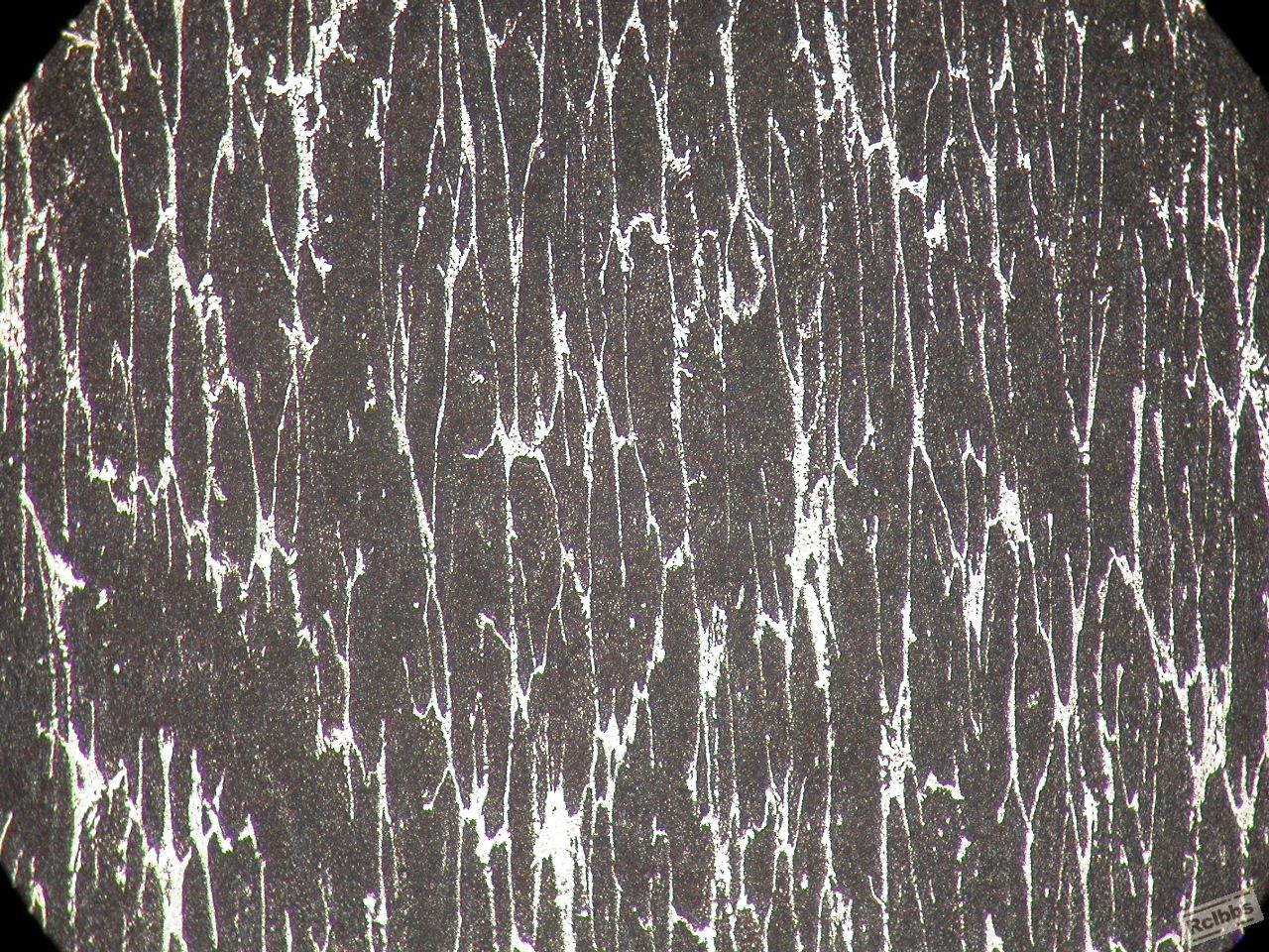

[原创] M2高速钢及其它冷作钢组织优劣图片

    這是 incipient melting (grain boundary  melting), 淬後成了 GBK --> crack initation sites.
签到天数: 1505 天
 楼主| 发表于 2010-12-21 07:38:41 | 显示全部楼层
图片华丽,但都是中看不中用的;
做个反面教材吧.
签到天数: 18 天
发表于 2010-12-21 08:14:19 | 显示全部楼层
楼主提供的这些图片很典型,能否结合具体工艺过程(包含锻造过程)予以说明?

我实际工作中最多碰到过过热,过烧导致晶界烧熔,还是没有实际见过,谢谢指导!
非标铬钢,非标D2钢.
材质:C1.5;  CR4.0 MO 0.2;   V0.2
可能是某小钢厂做的,,拿出来蒙人.
其恶劣点:让人当作D2用,

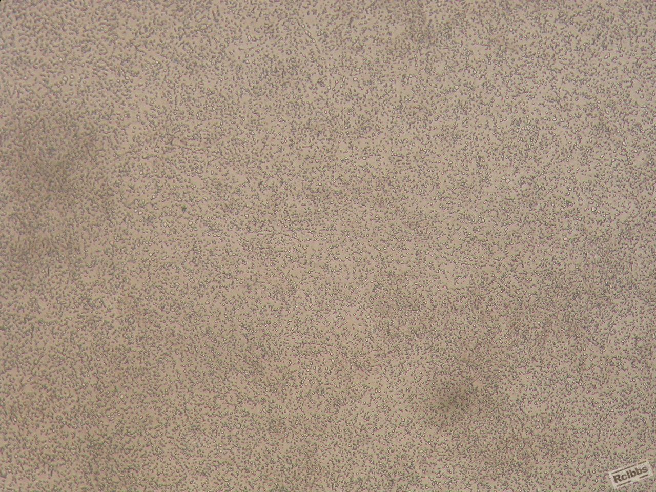

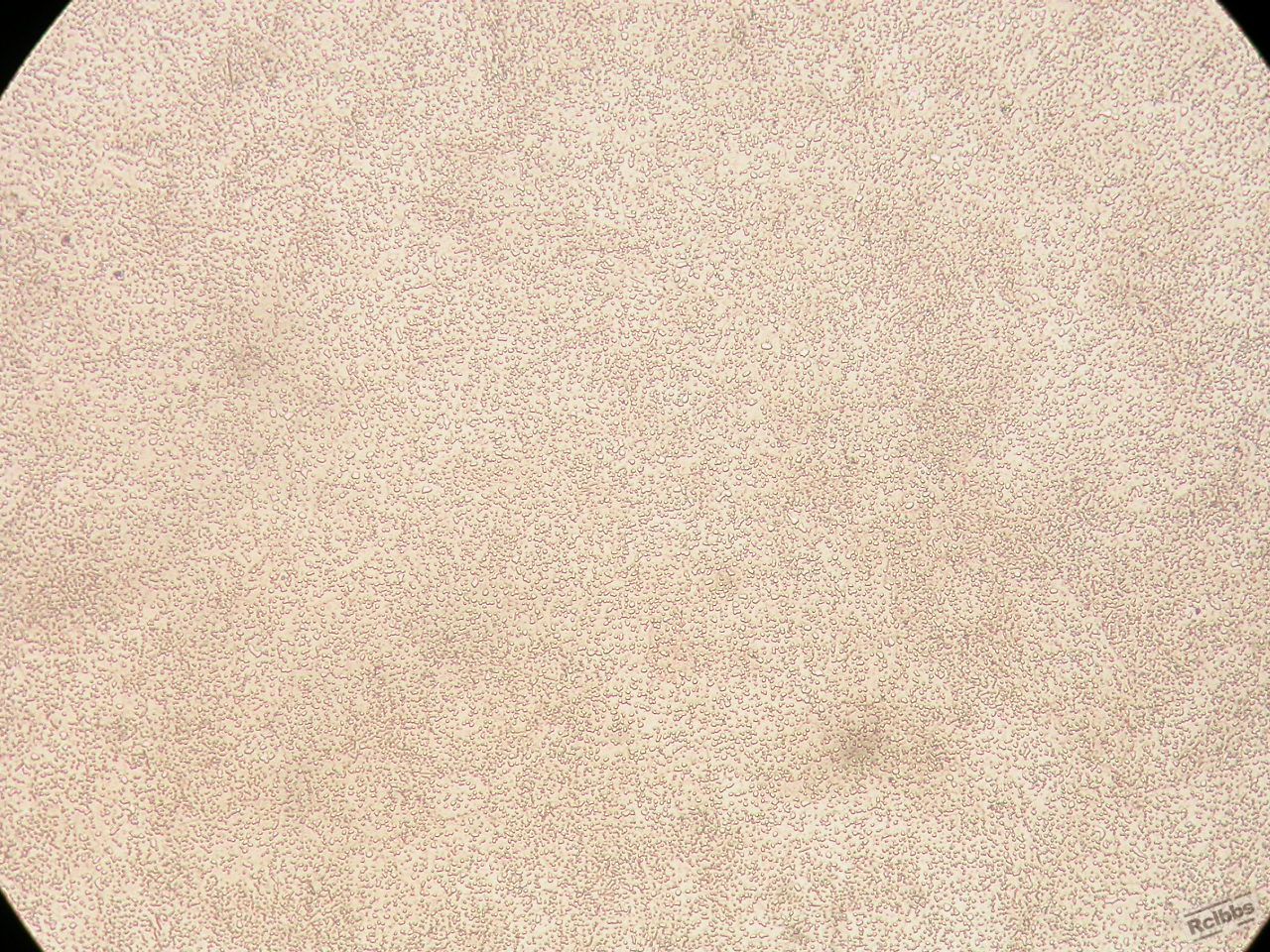

S7
S7模具钢的退火球化组织----球化组织相当完美!
500X
500X
500
500

非标铬钢,非标D2钢.
可能是某小钢厂做的,,拿出来蒙人.
其恶劣点:让 ...
shenfuhai 发表于 2010-12-29 19:53
此碳化物分佈 韌性會比D2 好.  適才適所, 看使用在什麼場合.
签到天数: 1505 天
 楼主| 发表于 2011-1-16 13:56:30 | 显示全部楼层
回复 27# leomet
    吴老师好。
   难道此料台湾市场上也相当多?
  此料是材料商当作D2料出售给客户;当然客户也不知情材料合金成分不对的因素;再将此“D2”料送给热处理厂淬火回火处理,再加工后,当作冷冲模使用,一用就裂;客户回头再检测材料,发现实际材料与D2料相差甚远。
开裂原因:材料材质错误,及热处理不当;
吴老师可否推荐下此料使用何温度淬火比较适宜?谢谢。

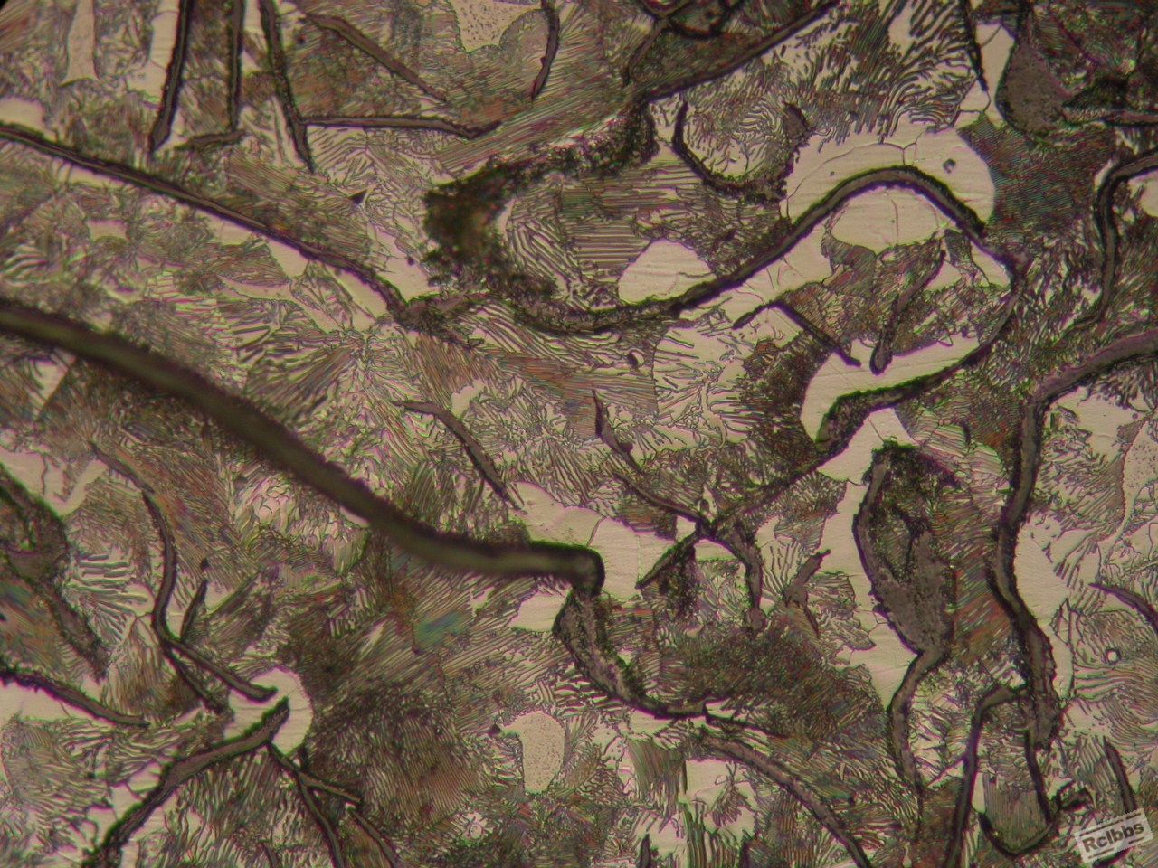

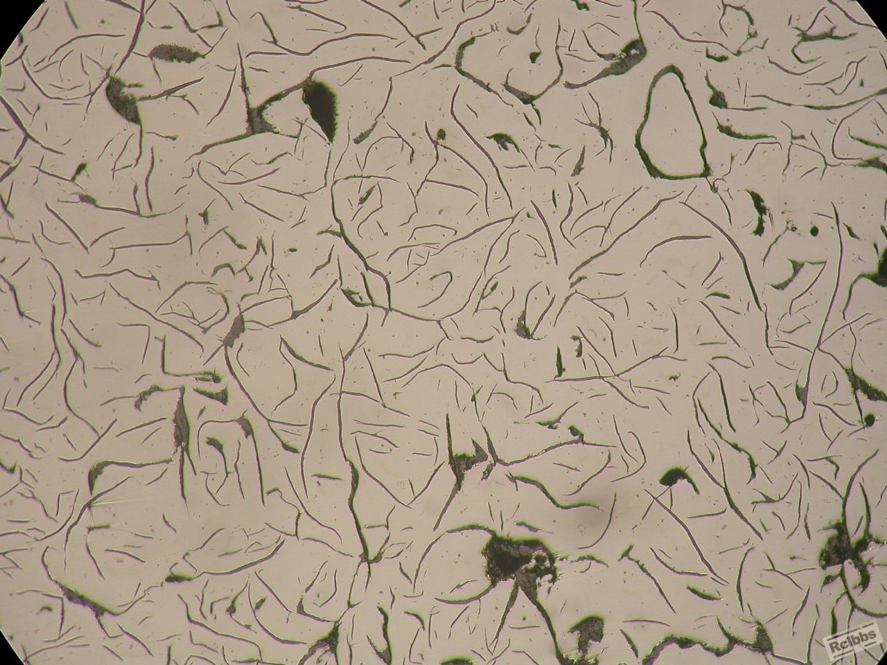

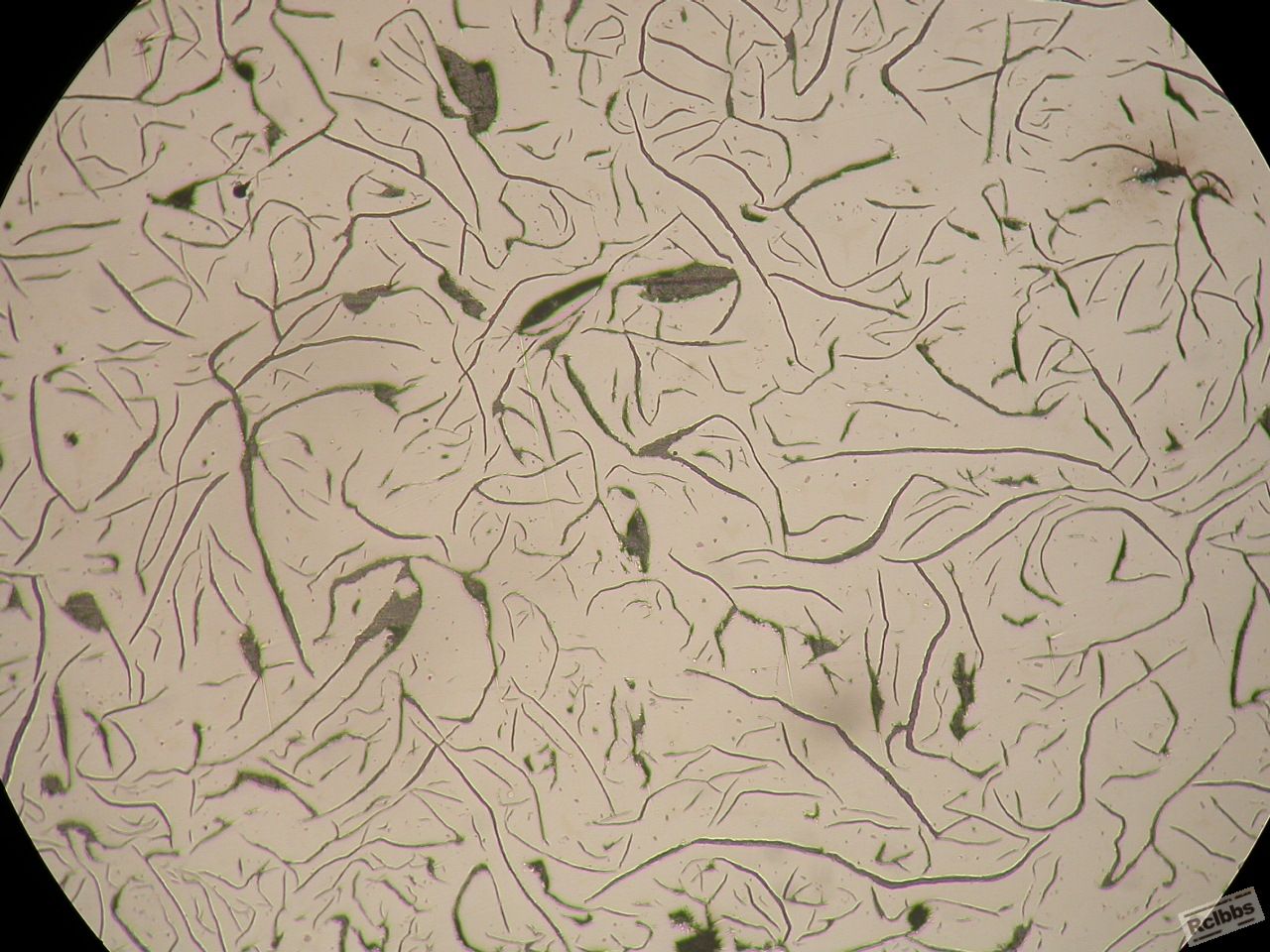

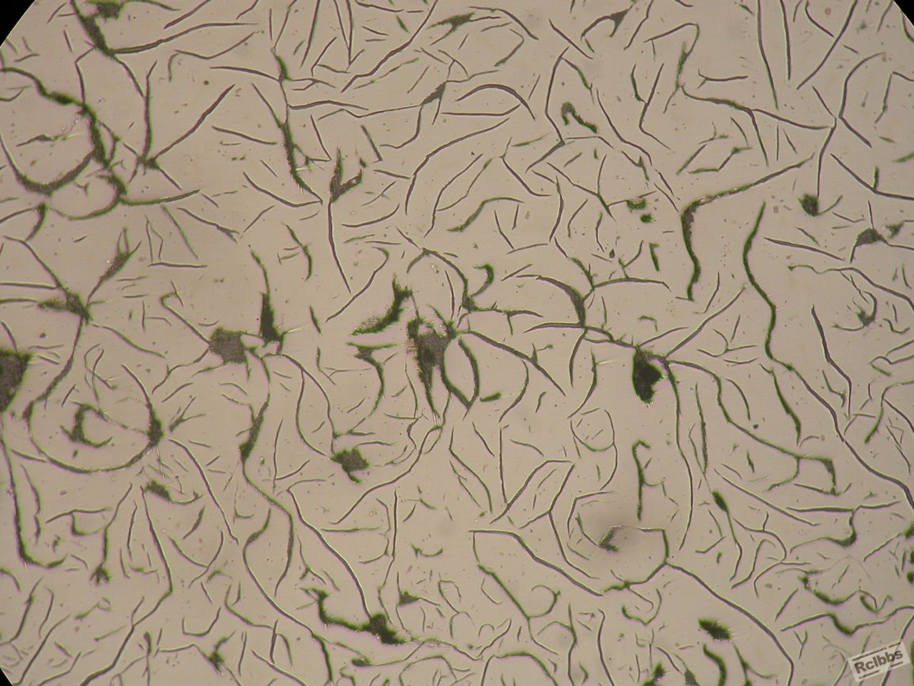

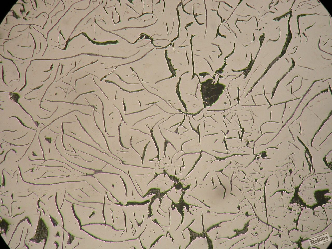

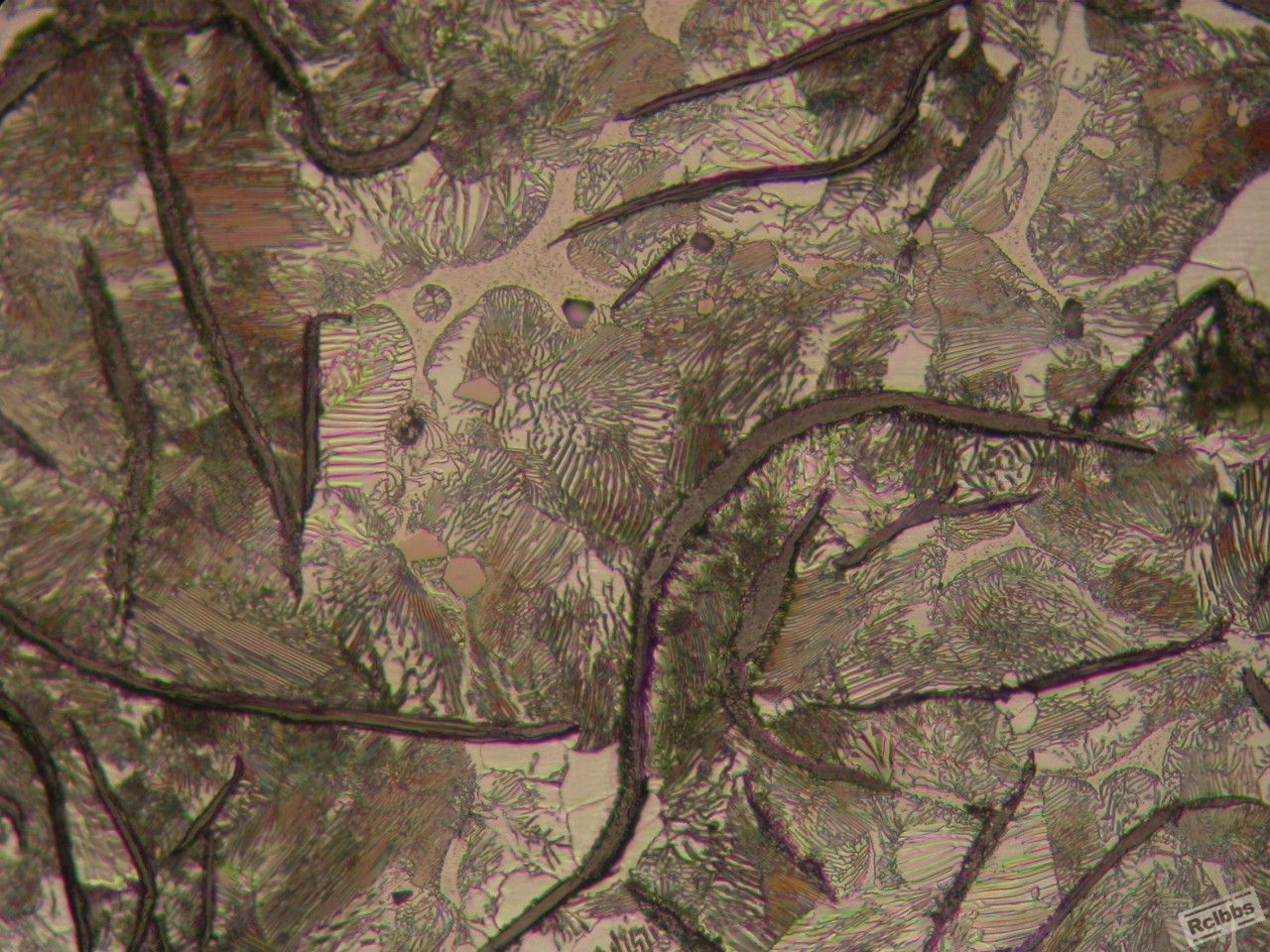

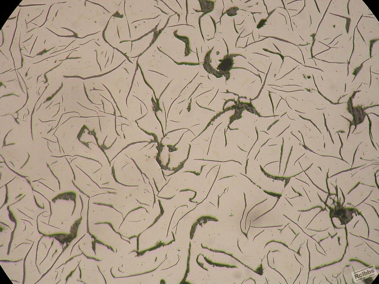

灰铸铁
来张灰铸铁的图片;
100
100
100
100
100
100
100
100
100
100
500
500
500
500
500
500

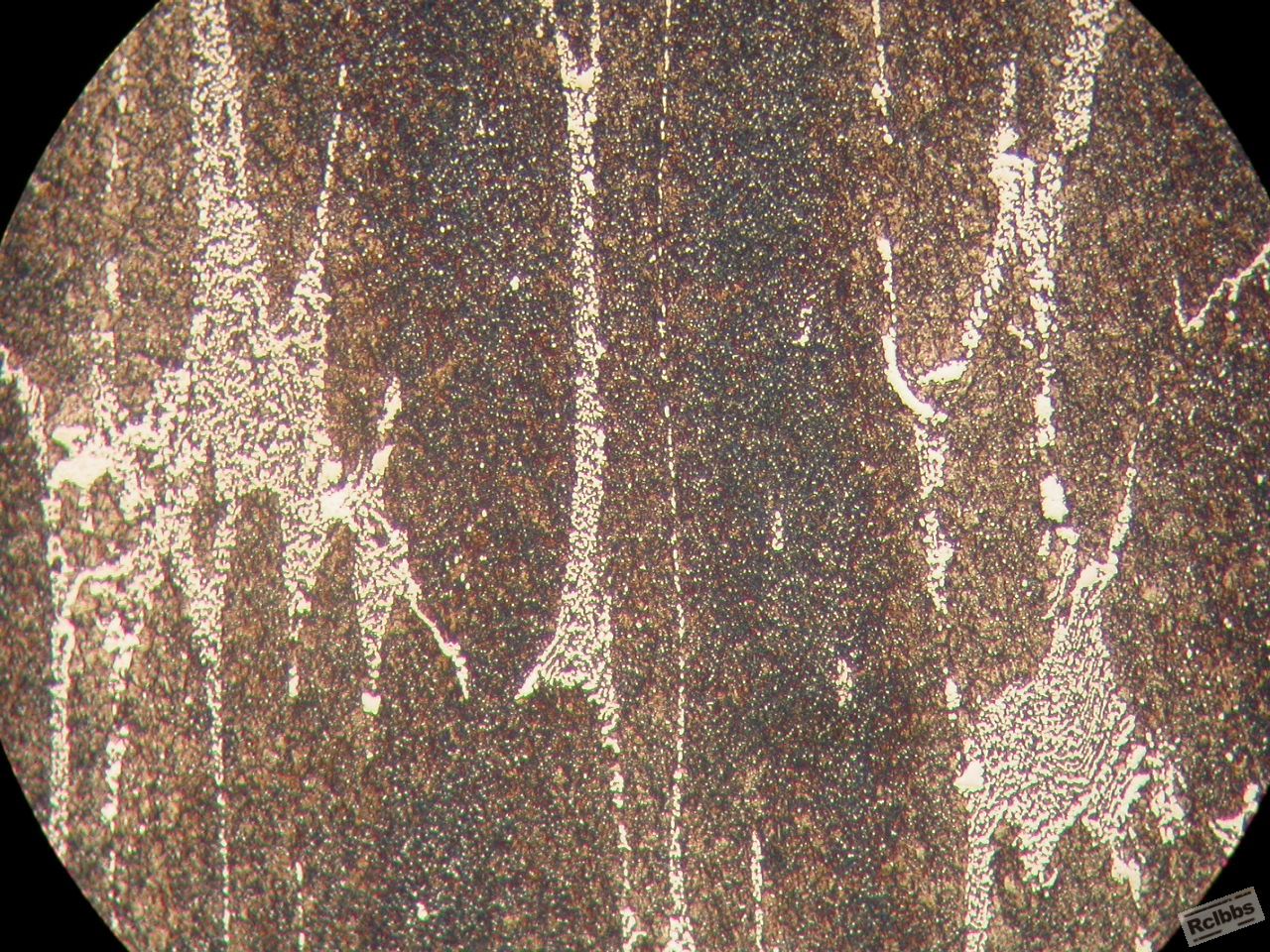

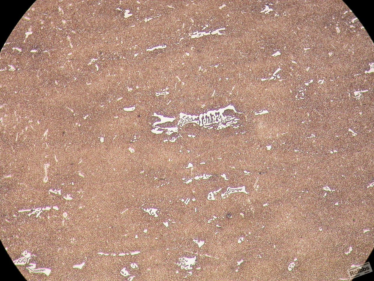

 楼主| 发表于 2011-1-16 16:13:50 | 显示全部楼层

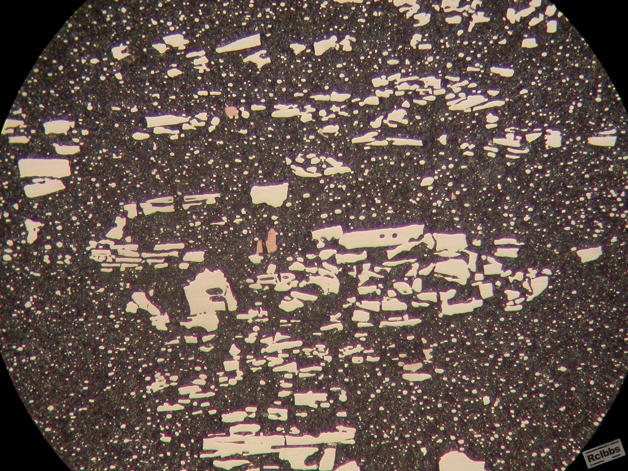

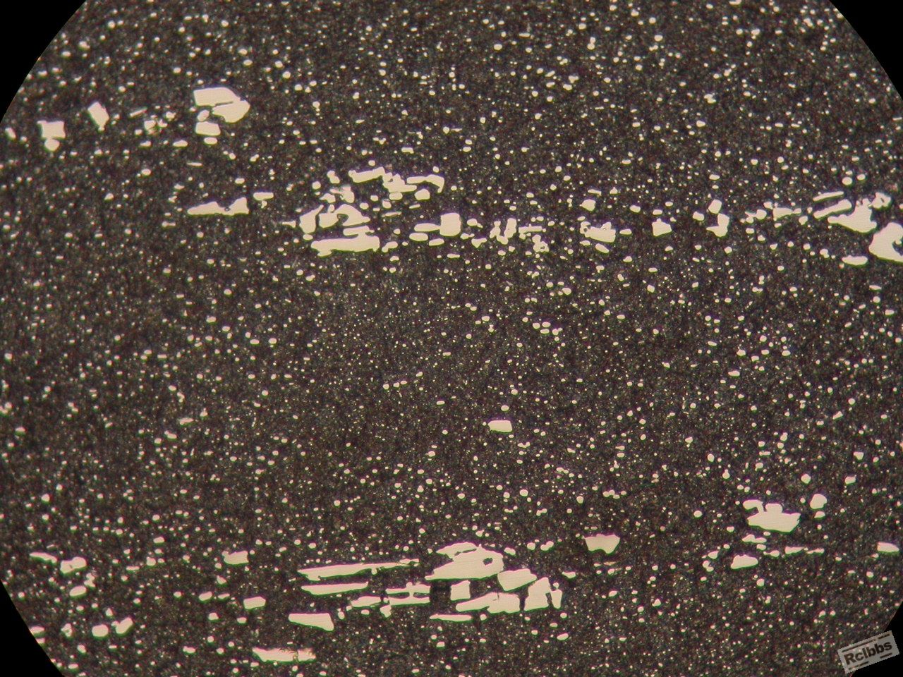

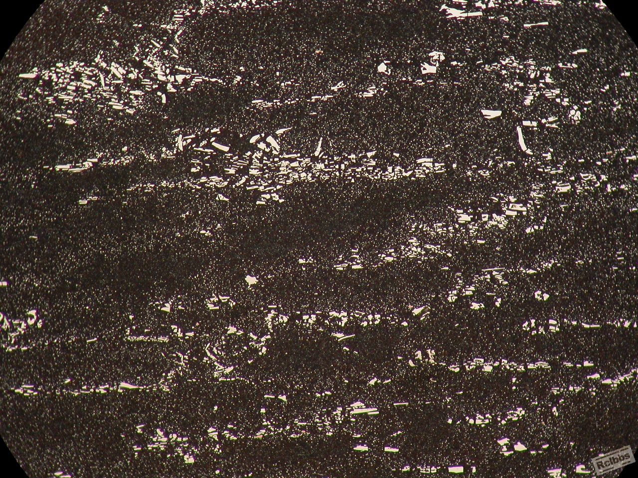

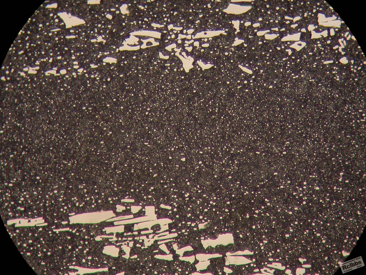

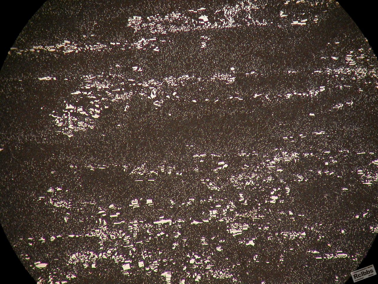

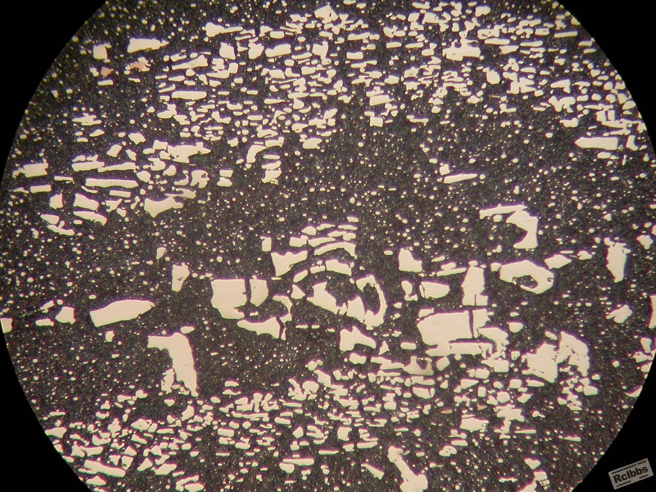

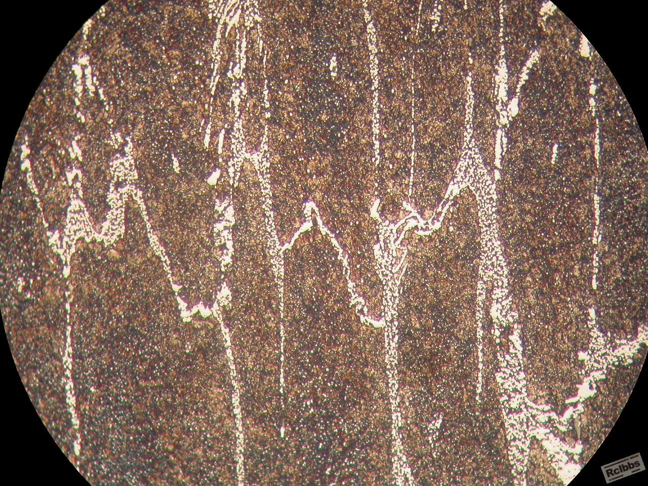

M2

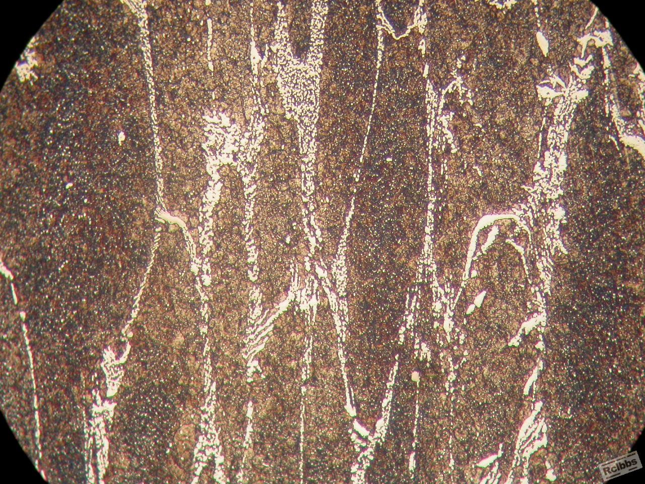

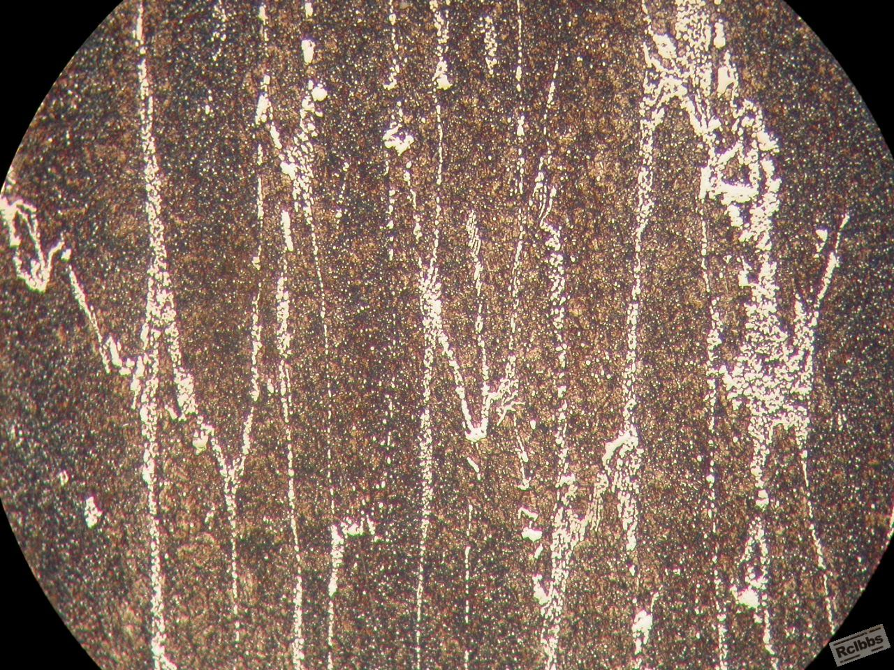

又一名为M2高速钢;
差别是如此之大;
共晶碳化物不均匀分布等级非常高,共晶网在锻轧中只是变形,没有达到破碎的目的。
100X
100X
100X
100X
100X
100X
500X
500X
500X
500X
500X
500X
500X
500X

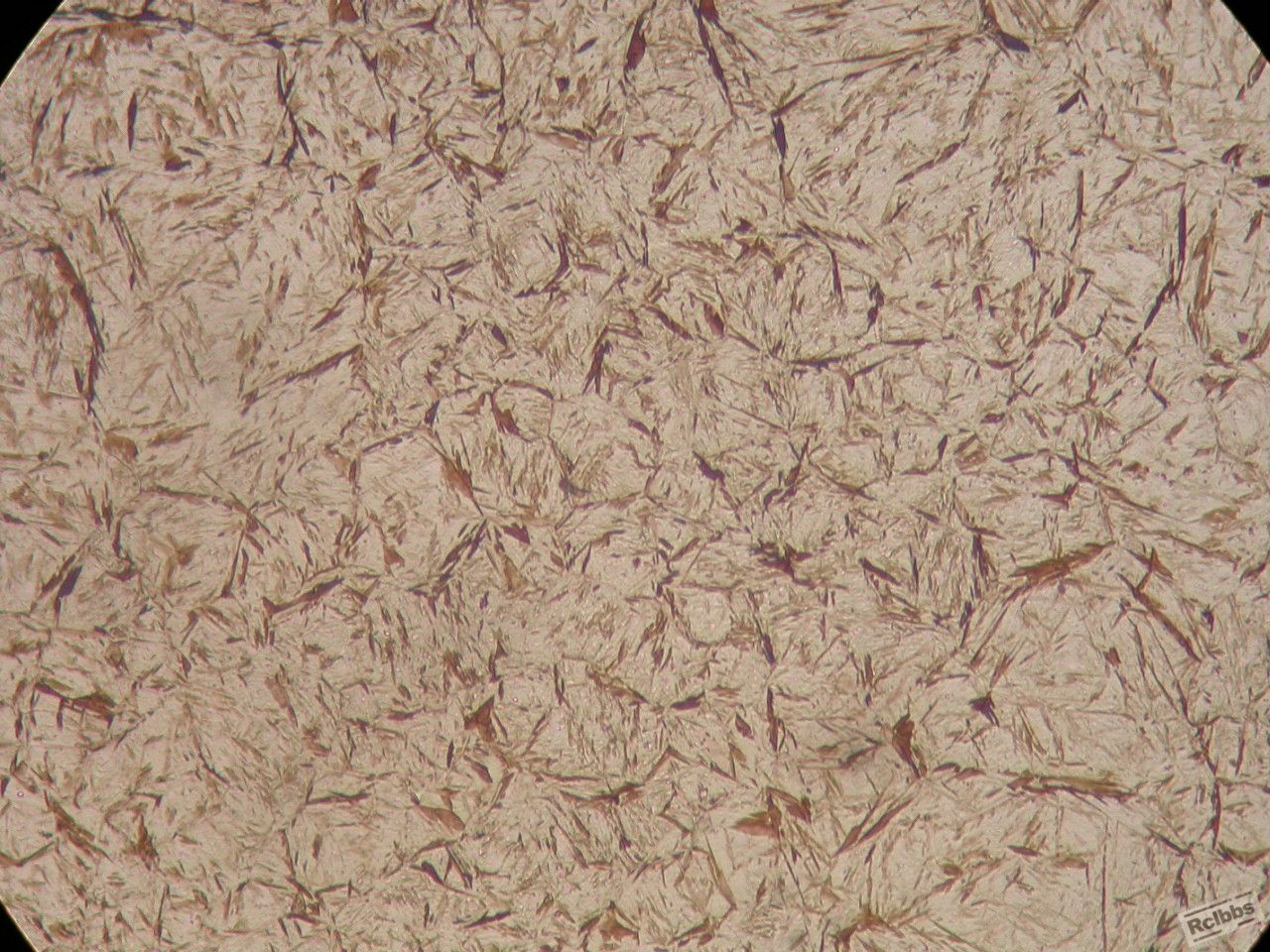

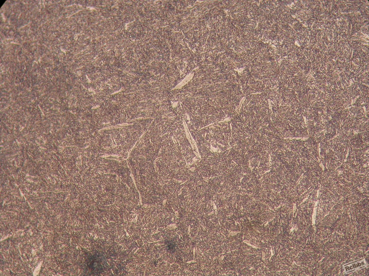

回复 26# shenfuhai

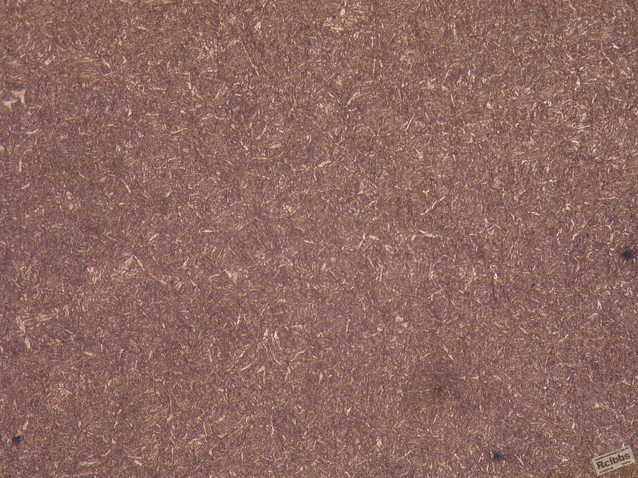

    s7淬火后高温回火,,
   有些缺陷.淬火不良.
   第2图显示的白色针状,实际上贝氏体的高温回火形态;
   形成原因:为淬火冷速比较低,在B形成区冷速偏低而形成B.

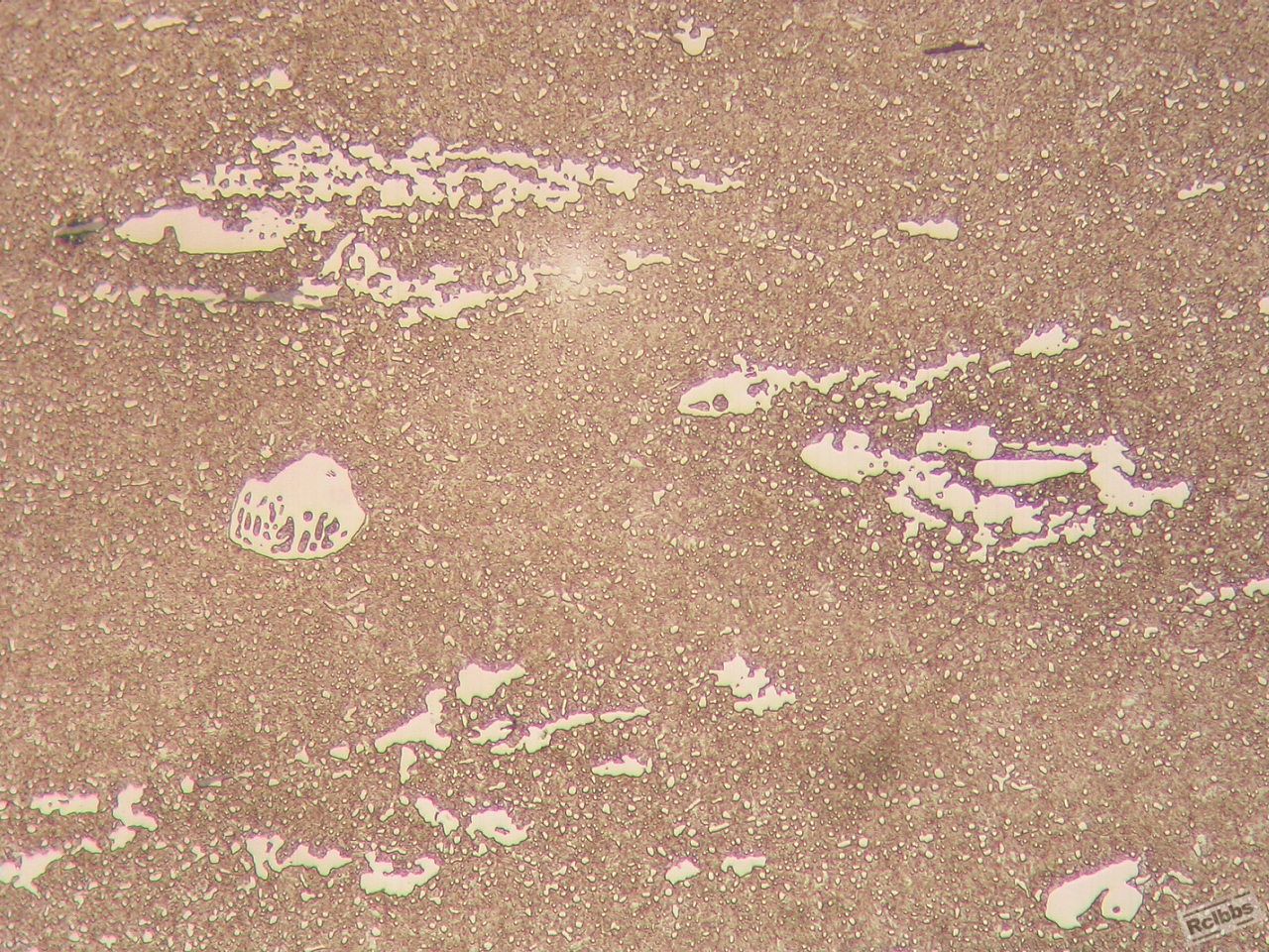

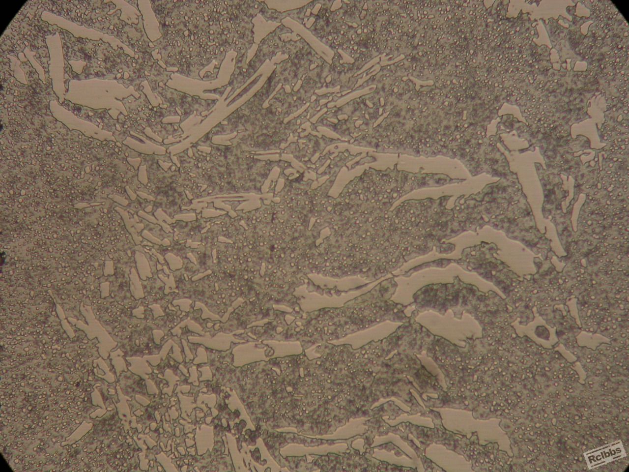

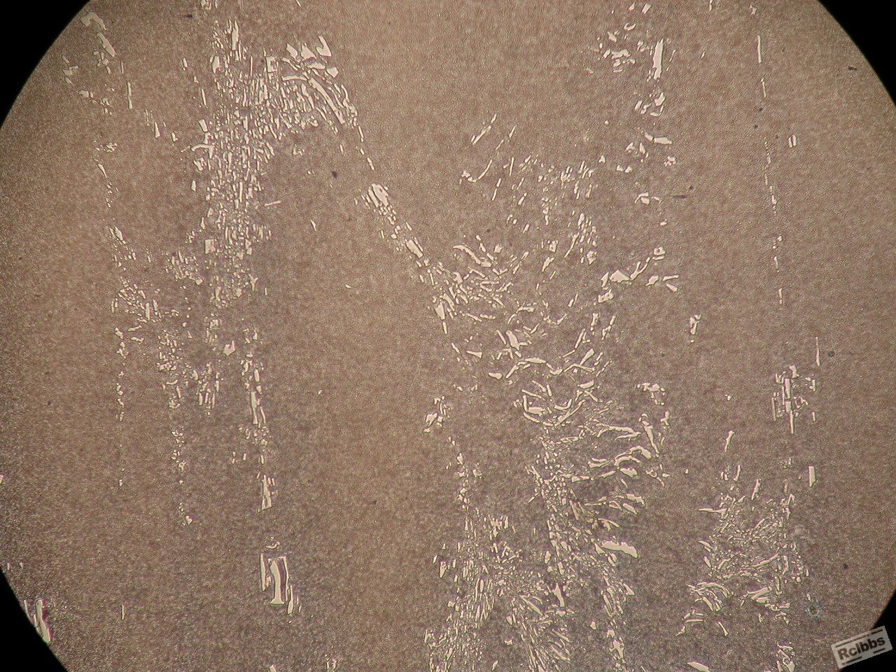

 楼主| 发表于 2011-1-23 15:30:01 | 显示全部楼层

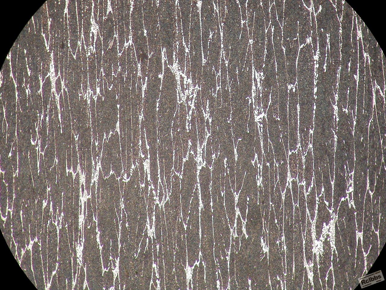

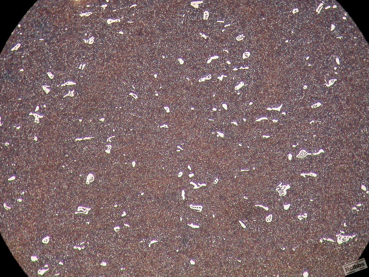

非标CR12;
含碳1.8;铬8.0........
共晶碳化物被锻碎变形的形态,,,

 楼主| 发表于 2011-1-25 20:13:47 | 显示全部楼层
回复 26# shenfuhai
    S7淬火形成的贝氏体,基本分布在晶界向晶内生长;
  此经过低温回火,B显示为暗色;基体为回马,耐腐蚀,呈现暗白色。

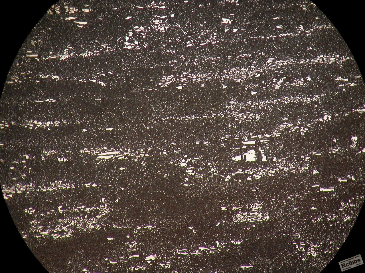

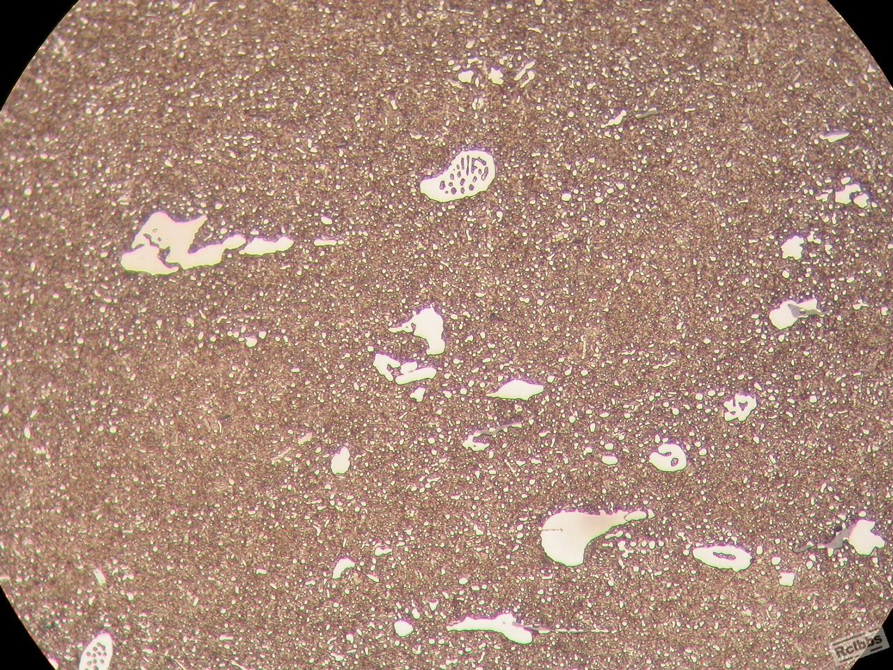

 楼主| 发表于 2011-1-26 19:32:59 | 显示全部楼层

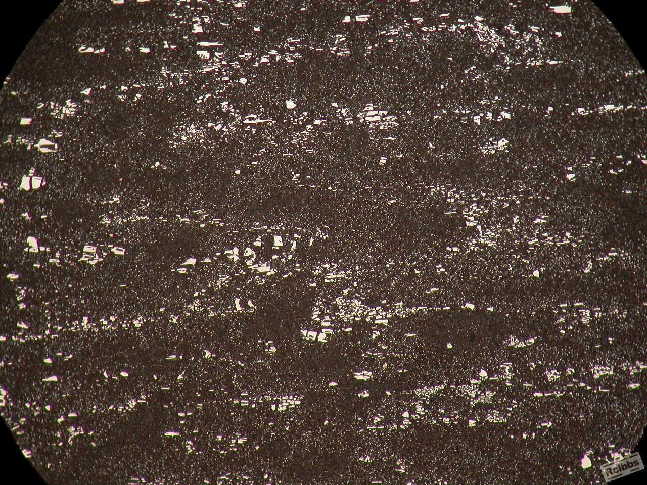

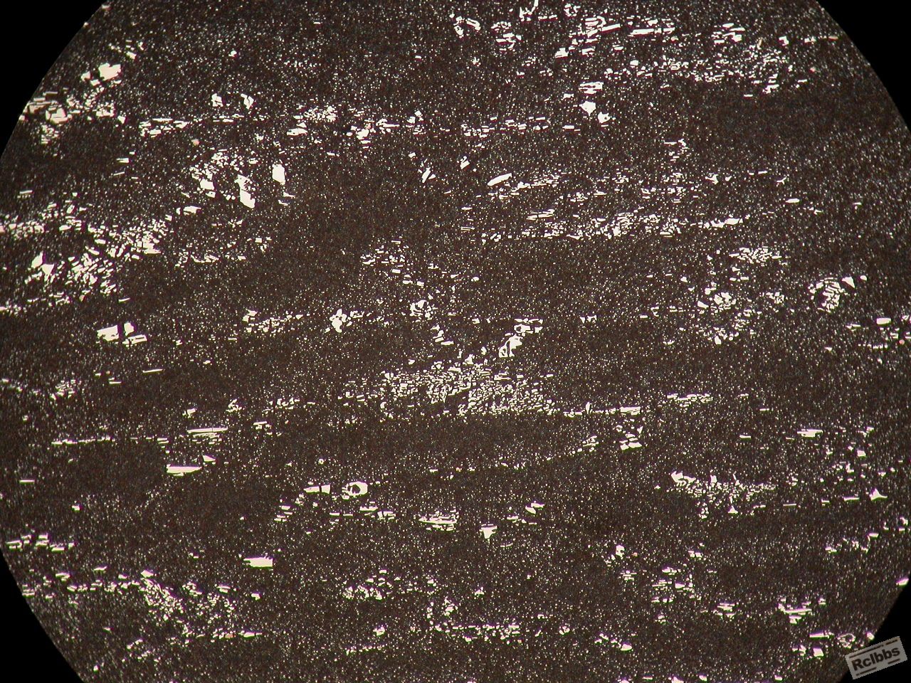

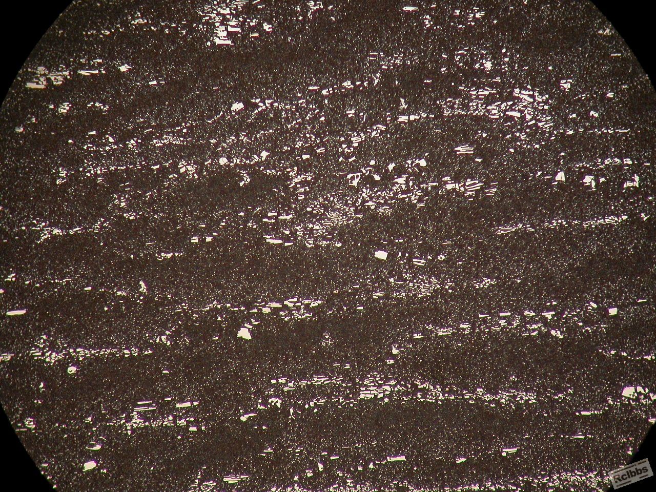

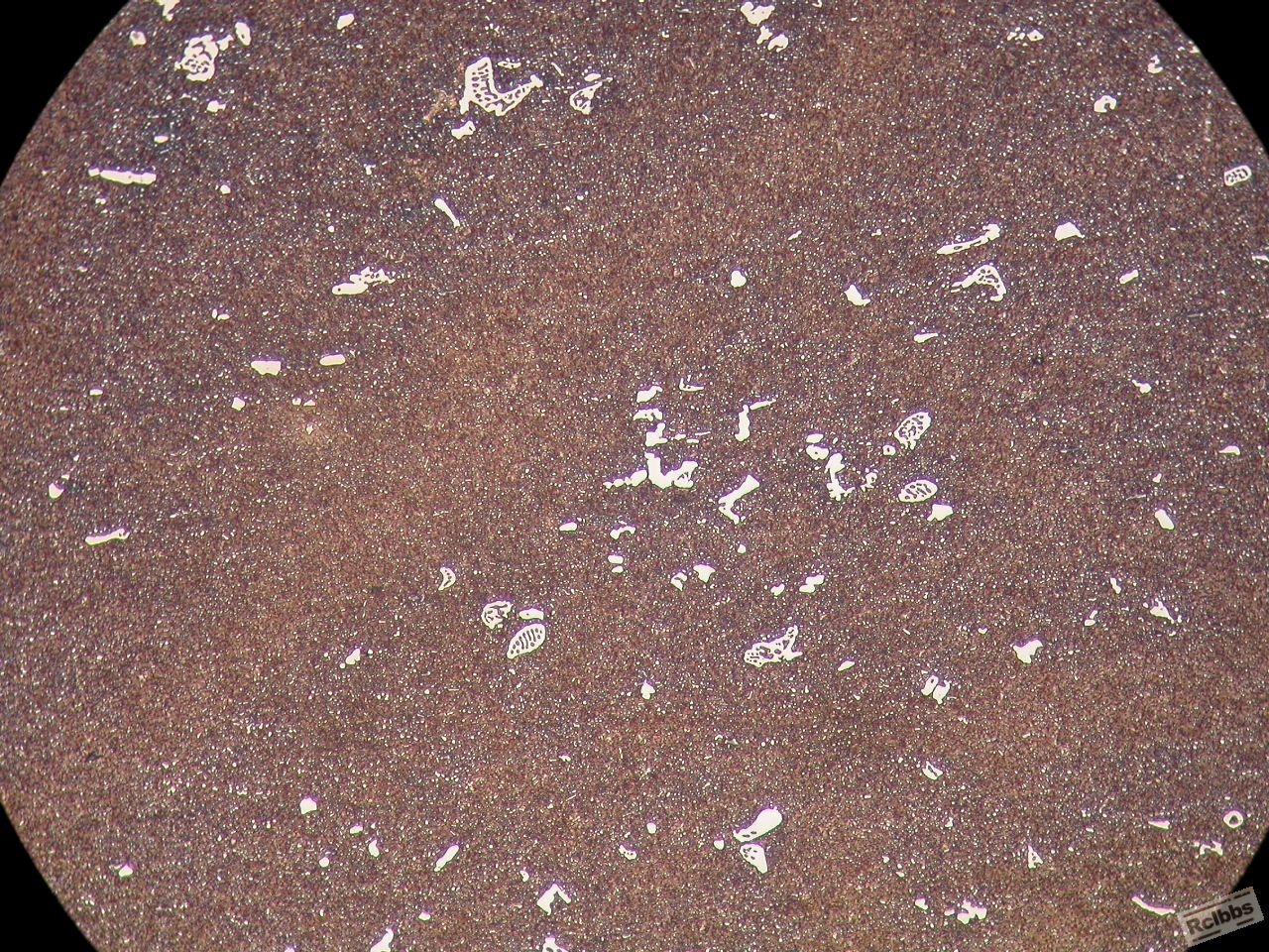

发组非标铬钢金相;元素:C1.6;CR8.5左右;虽然成分不标准,组织还可以。
白色块状,带状分布的为共晶碳化物;细小的圆形颗粒的为二次碳化物;----基体为球化退火组织。
优点:共晶碳化物锻轧的比较细碎,共晶网已经完全破除,大大减少了对基体的分割害处;
缺点:成分不达标;共晶碳化物分布不均匀。
