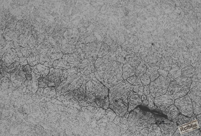

回火组织要评晶粒度,看了前面的讨论,自己弄了点苦味酸,几滴HCl,再来点洗洁精,弄点热水,把样放里面。看看效果,顺便评评大小。我看8级-9级可否?
1.硝酸酒精照片
2,自制腐蚀剂照片
感觉腐蚀效果不是很好,有些地方能看见晶界,有些还是一片,样表面还会出现一些大黑点,看不清是什么东西。

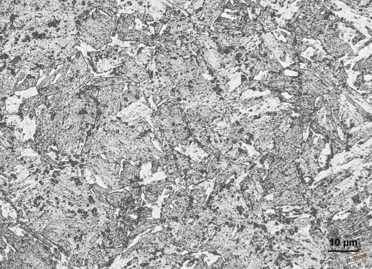

发表于 2011-3-9 23:35:49 | 显示全部楼层
回复 26# zgzheng_2002
    我腐蚀的这个能用吗?看看有什么问题,欢迎指点
发表于 2011-3-10 08:10:17 | 显示全部楼层
回复 34# mice00
你这个应该是400-500倍的了吧,我一般是客户不要求要图片的话做到这样就行了,如果要求要图片就再做好一些。
