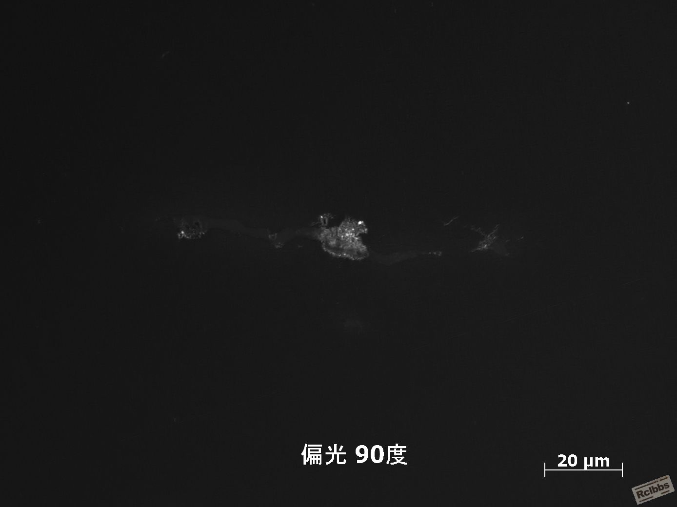

    再问个问题,如果磨面上有坑的话,在90度偏光下是不是亮的?请指教!谢谢!

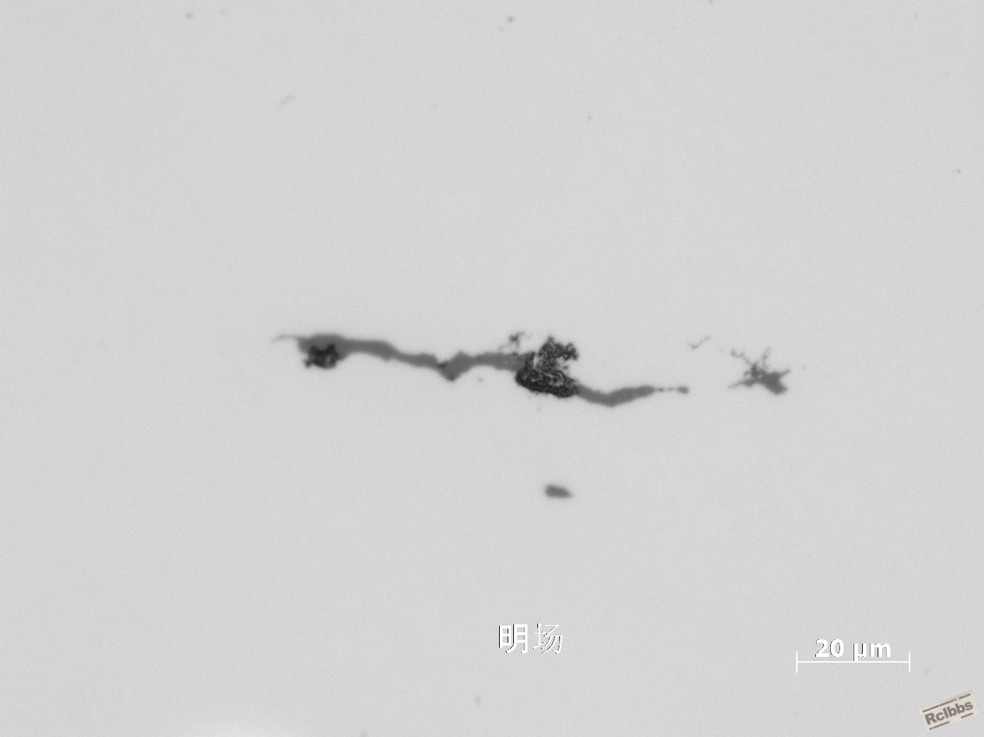

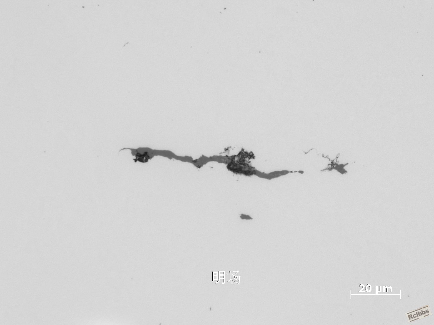

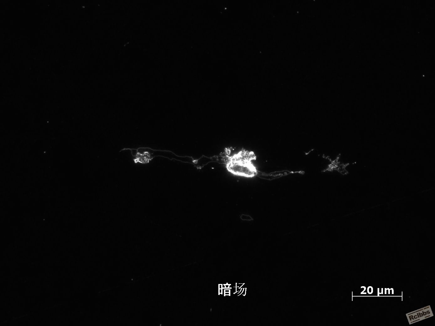

发表于 2010-10-2 03:32:27 | 显示全部楼层
回复 29# emily0210
我抽空试了一下,明场,暗场都可以很容易辨认坑,偏光效果没那么好,只能说勉强。自己看吧。最好能要你领导买一台有明场,暗场,偏光和DIC的显微镜,工作需要嘛。
明场1(焦点在表面)
明场2 (焦点在坑底)
暗场
偏光
