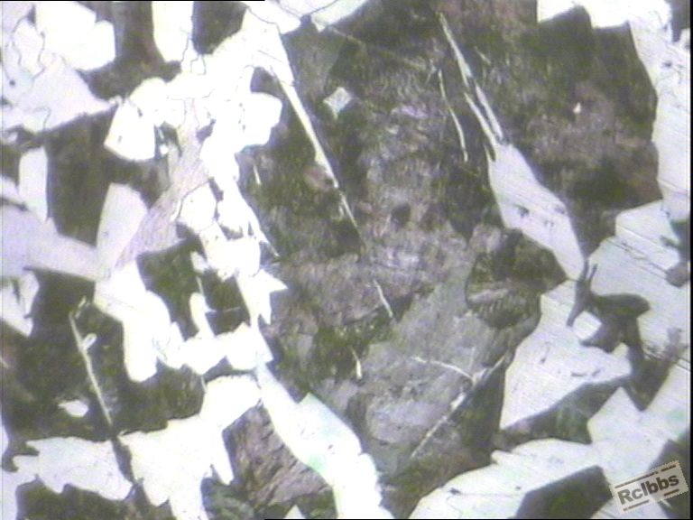

[求助] 该图片是什么组织?
 火.. [复制链接]
签到天数: 76 天
发表于 2010-10-15 17:10:36 | 显示全部楼层
回复 20# dikewhm123
    珠光体+铁素铁
签到天数: 76 天
发表于 2010-10-15 17:13:09 | 显示全部楼层
珠光体+铁素体
签到天数: 128 天
发表于 2010-10-15 17:14:24 | 显示全部楼层
签到天数: 128 天
发表于 2010-10-15 17:16:51 | 显示全部楼层
100×
20CrMoH
腐蚀:4%硝酸酒精
100×
20CrMoH
腐蚀:4%硝酸酒精
555 发表于 2010-10-12 16:26
    铁素体+屈氏体
签到天数: 128 天
发表于 2010-10-15 17:17:59 | 显示全部楼层
100×
20CrMo
锻造件
该图片未正火
4%的硝酸酒精
请各位老师帮我探讨该图片的组织?
555 发表于 2010-10-13 13:20
    铁素体+索氏体
签到天数: 128 天
发表于 2010-10-15 17:21:33 | 显示全部楼层
根据标尺测算,照片放大倍率约为30X。
MYG 发表于 2010-10-13 13:24
    我是从头到尾看完后一并回答,少于45秒也绝不是灌水。根据标尺测算,照片放大倍率约为300X
发表于 2010-10-15 22:30:42 | 显示全部楼层
第一、二、四张图片组织为:P+F+无碳化物贝氏体(或叫阻断型珠光体,为上贝氏体转变区最高温度处,贝氏体开始转变时形成的组织)
第三张未正火图片为:P+F+无碳化物贝氏体+带状组织

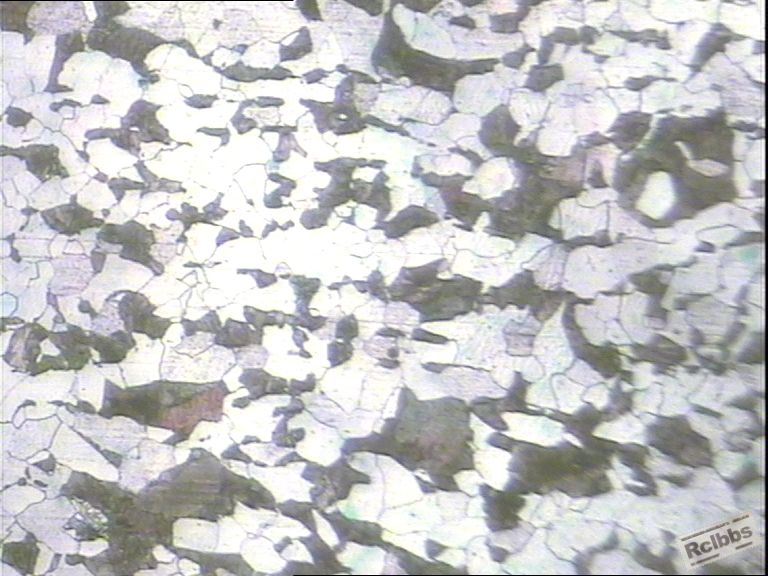

 楼主| 发表于 2010-10-21 17:05:39 | 显示全部楼层
20CrMo
4%硝酸
未正火
为啥会出现这样的组织?

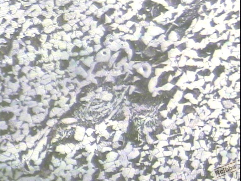

 楼主| 发表于 2010-10-23 10:18:21 | 显示全部楼层
该图片的金相组织几级?
100X
20CrMo
P+F是否是很均匀
 楼主| 发表于 2010-10-23 11:05:37 | 显示全部楼层
100×
材料:20CrMo
腐蚀:4%的硝酸酒精溶液
是上图同一批同一炉中的另外一个零件(该件为锻造后,操作者利用锻造加热炉进行加热,然后空冷。)
我很迷惑,怎么会出现这样的组织?
发表于 2010-10-23 11:08:30 | 显示全部楼层
应该为P+F,F偏多
发表于 2010-10-23 11:12:54 | 显示全部楼层
F+P,局部出现W
发表于 2010-10-23 11:13:59 | 显示全部楼层
100X
20CrMo
为什么会出现这样的组织?
555 发表于 2010-10-15 16:47
是粒B,冷却快了啊。
发表于 2010-10-30 10:38:35 | 显示全部楼层
应该是珠光体和铁素体,放大倍数太低  看不出来有没有别的组织
发表于 2010-10-30 11:21:34 | 显示全部楼层
回复 14# 555
    此图基体为珠光体+铁素体,有些组织像上贝,建议做显微硬度。
发表于 2010-10-30 11:27:01 | 显示全部楼层
腐蚀前看过夹杂吗,是不是外来夹杂物的影响
发表于 2010-10-30 11:32:02 | 显示全部楼层
回复 33# WXH6255
    请教一下,粒状贝氏体形成的机理是什么,没遇到过,还请赐教
签到天数: 108 天
发表于 2010-10-30 15:46:31 | 显示全部楼层
珠光体  铁素体  少来那个的下贝氏体
发表于 2010-11-2 20:48:26 | 显示全部楼层
大侠啊
看组织 要在500倍看哦
100倍的图片没法看
要在显微镜下看还行
签到天数: 79 天
发表于 2010-11-2 20:52:35 | 显示全部楼层
合金元素分布较高的地方有部分贝氏体,
